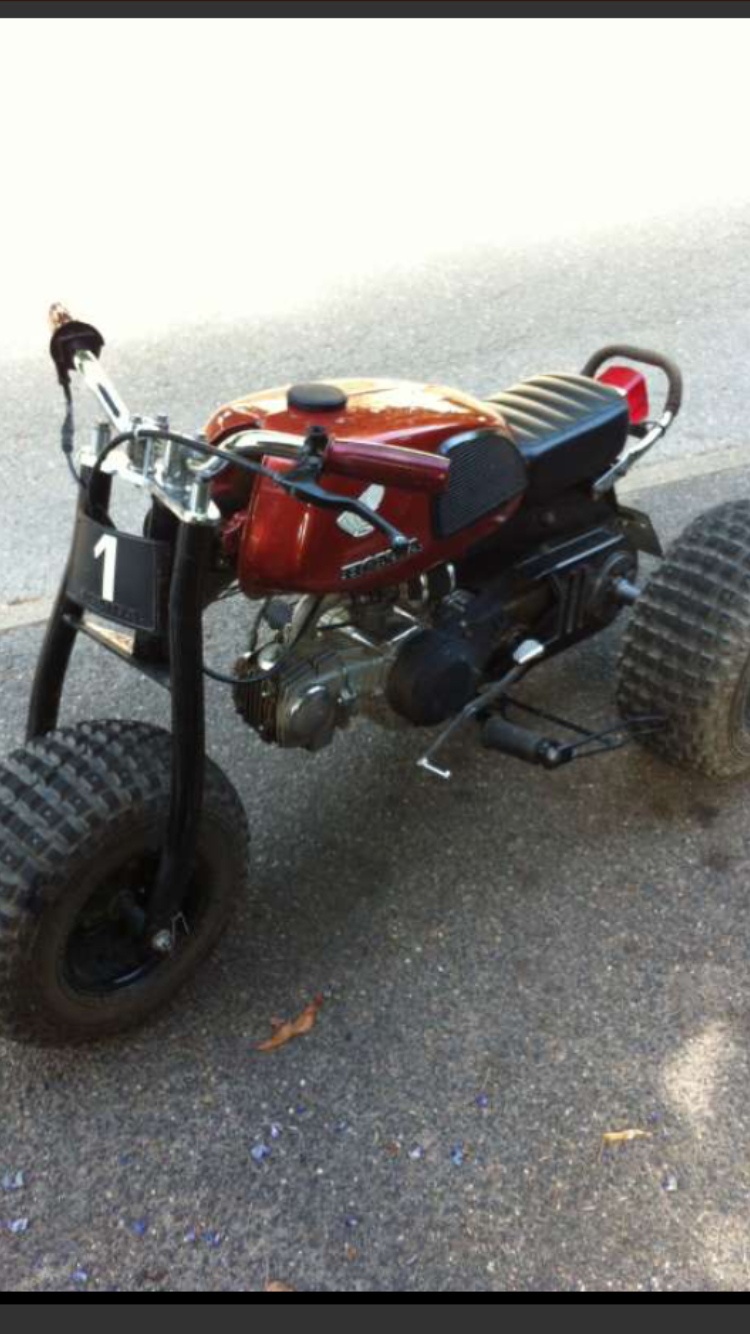

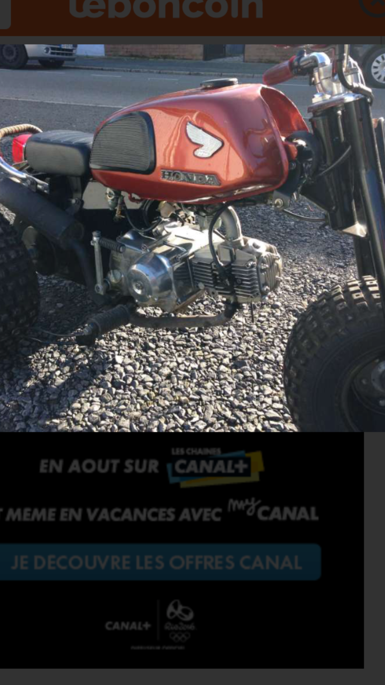

Je schreef dat ie aangepast is voor een 'normaal' blok. Vandaar mijn suggestie voor een chingchong. Die heb je wel met achteruit. De jongens van dauphine Frankrijk hebben een hele mooie custom mocht je inspiratie zoeken

Heb al een keer zo'n foto gevonden van die franse ombouwer, erg gaaf...wat voor model tank zou hij gebruiken? Deze bedoel ik

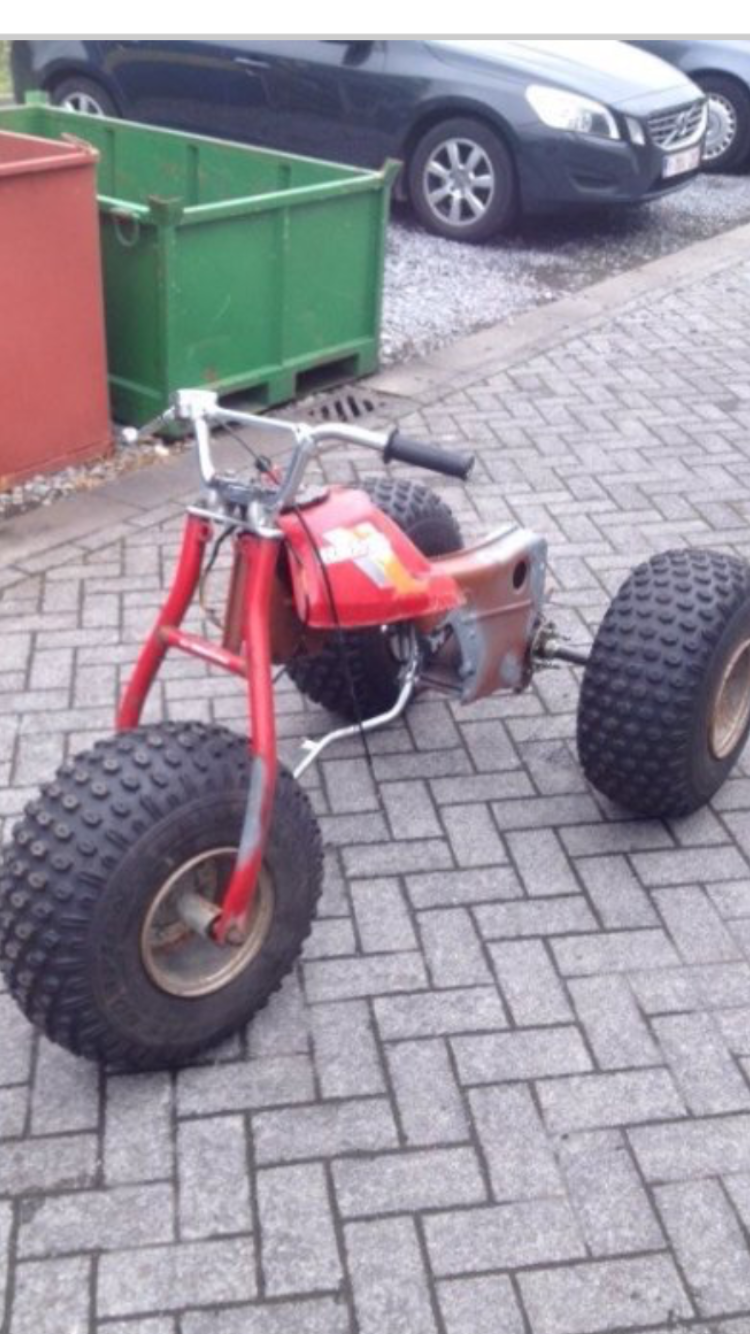

Dit is mijn aankoop qua rolling frame, met compleet gereviseerde achteras:
Inmiddels een redelijk compleet blok (ori 110) besteld via ebay, nadeel is dat het waarschijnlijk tegen gehouden zal worden door de US-customs, want blokken schijnen niet vervoerd te mogen worden, als dit zo is, krijg ik mijn geld retour!

Tank 2 is CB250 van een vroeg model.
