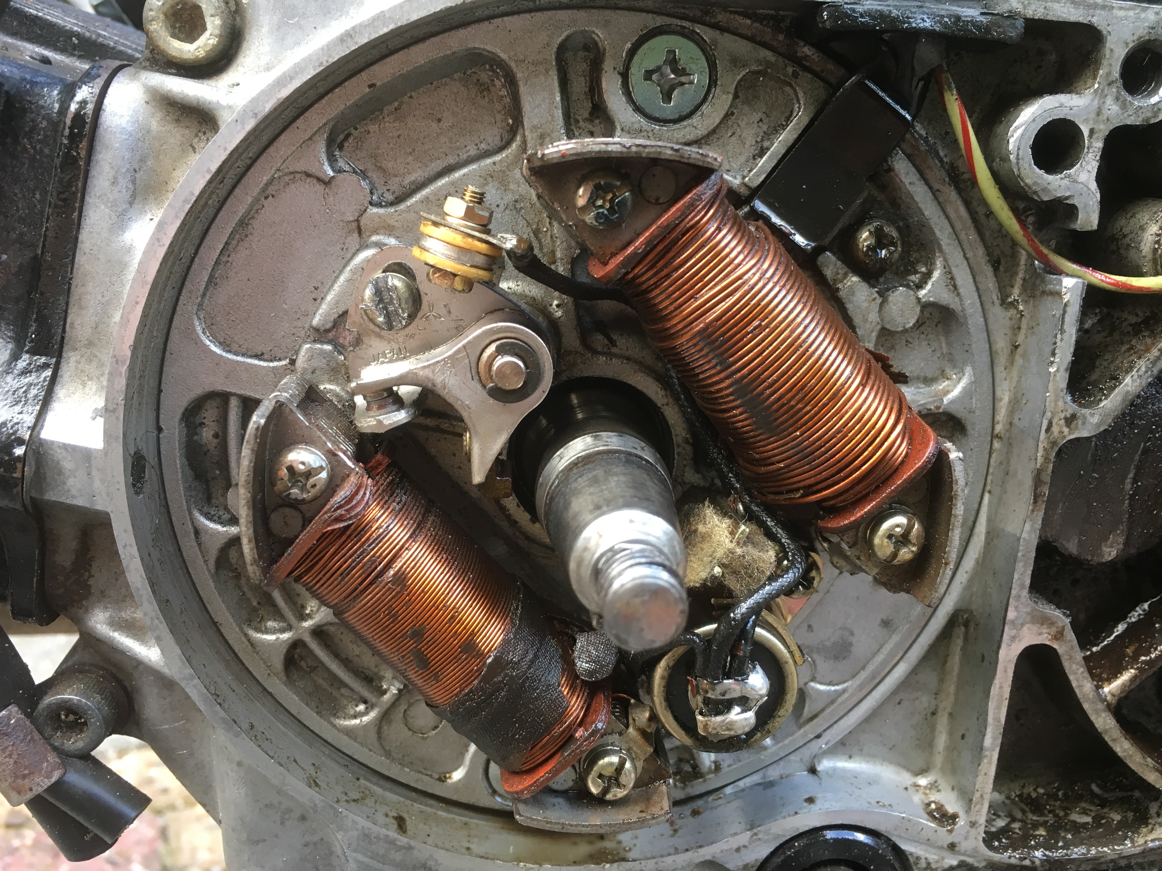

Hallo 4takters, even een korte vraag is het überhaupt mogelijk om met Nippon Denso Daiichi contactpunten in combinatie met een Nippon Denso vastgezet vliegwiel en een Hitachi Condensator een brommer mooi lopend te maken? Want ik lees vaak op het forum dat het merk van het vliegwiel en daarbij de behorende onderdelen allemaal exact van 't zelfde merk moeten zijn?
Wie geeft mij raad, brommer vonkt wel sterk. Maar loopt echt bagger zeer slecht stationair en is na 100 x kicken eindelijk gestart :?

Lijkt mij dat de punten dan te vroeg staan of de veertjes slap zijn en al bij het aantrappen vervroegen. Misschien even opzoek gaan naar iemand met een stroboscoop,of er zelf een kopen.
Berichten: 2050
Re: Contactpunten verschil merk?
Je vliegwiel is een hele mooie vervroegende, enkel armig. Dus niet vast gezet. Als hij al is vast gezet, dan moet je het loshalen, want dan gaat hij vervroegen en loopt hij beter (en harder) op hogere toeren.
Nippon Denso is uitwisselbaar met Hitachi. Alleen Mitsubishi mixt niet met ND en Hitachi. Ik denk dat dit het probleem dus niet kan zijn.
Misschien is je vervroegingsmechanisme vast gezet in de vervroegende positie. Stroboscoop is idd fijn.
Zijn je kleppen al gesteld, zijn ze lekdicht?

Bedankt voor je reactie! Hier wat enkele foto's wat betreft vliegwiel, kan ik hier verder nog wat mee?
En heeft een stroboscoop enkel nut als het blok al lopend is? Of ook na enkele keren kicken?
Heb al diverse mogelijkheden geprobeerd om de contactpunten net open te zetten voor de F en enkele millimeters ervoor en erna op het vliegwiel maar mocht helaas niet echt veel baten. Maar het lijkt me dat ik ze gewoon exact op de F moet afstellen al zijn hier meningen over verdeeld.
Ik vraag me dus eigenlijk ook wel af wat ongeveer de speling moet van de contactpunten zodra ze op F staan?

Zit de nok van het het vliegwiel nu vast of kun je hem verdraaien?
Berichten: 2050
Hij lijkt vast gezet met een schroefje, in de middenpositie. De veer ontbreekt ook. Als hij in het midden is vast gezet dan vervroegt hij dus altijd een beetje. Dat is niet lekker voor stationair. Ik zou even een goed vliegwiel scoren.

gerbrandicus schreef:Hij lijkt vast gezet met een schroefje, in de middenpositie. De veer ontbreekt ook. Als hij in het midden is vast gezet dan vervroegt hij dus altijd een beetje. Dat is niet lekker voor stationair. Ik zou even een goed vliegwiel scoren.
Als hij gewoon op F opent en de nok zit vast, hoe kan hij dan een beetje vervroegen of verlaten?
Berichten: 2050
Dan zou het geen probleem zijn. Maar het ligt net iets anders denk ik. De nok staat (half) op de vervroegende stand, je kunt de punten dan waarschijnlijk niet zo stellen dat ze pas open gaan op F. Of je stelt het puntje zo terug dat hij niet eens langs de nok sleept en pas als de nok langs komt geraakt wordt om maar op F te beginnen met openen. Maar in dat geval zal hij denk ik niet genoeg openen.

Alles wat dat vliegwiel nodig heeft is een veertje.
Ik heb er nog eentje los liggen. PB anders even je adres, kan ik `m opsturen.
