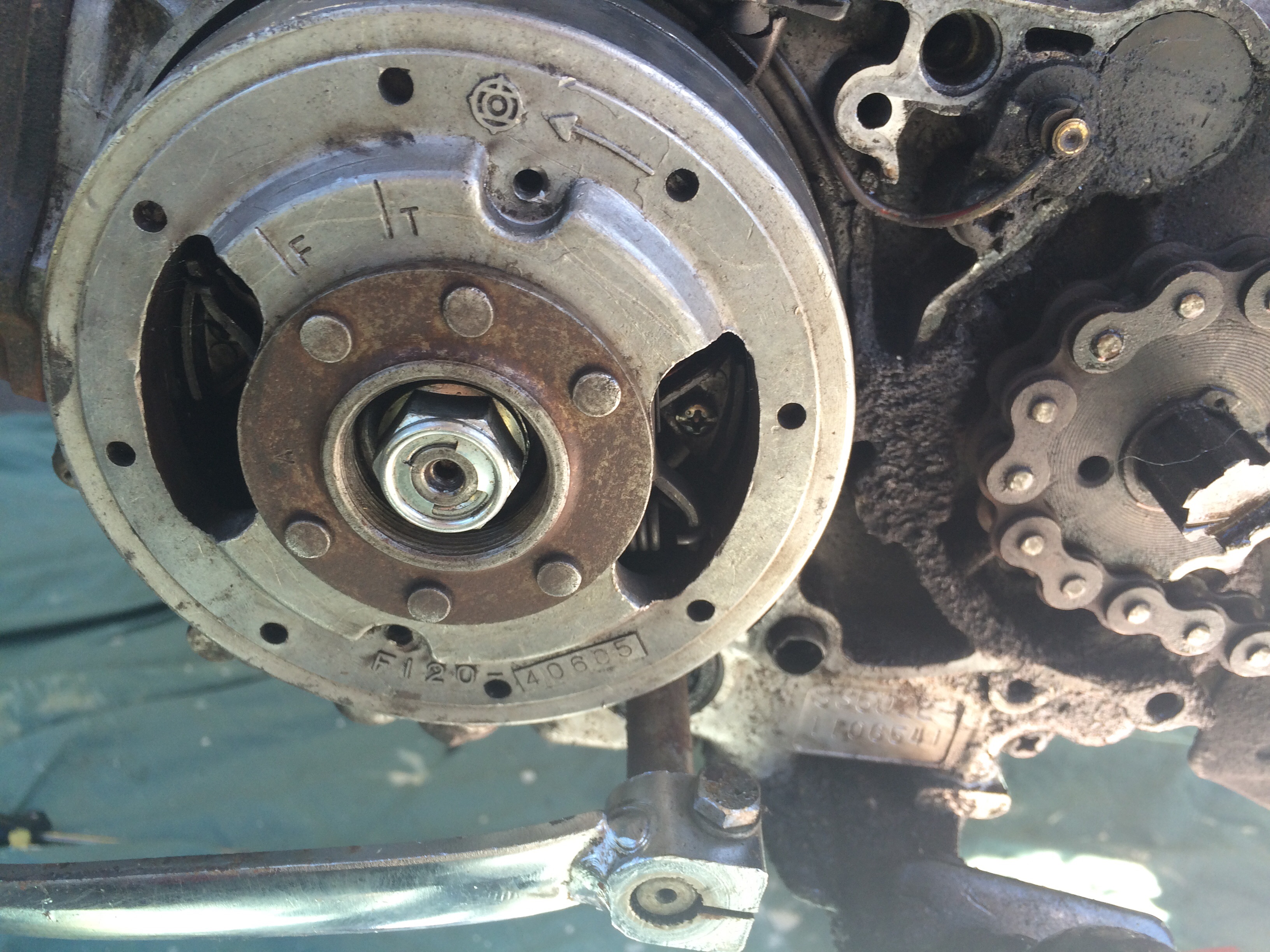

@SuzuhaTR1 100% in het goede punt gestoken, maken goed contact. Dan bedoel je de contactpunten tussen de kabelboom-bobine?
-zo ja, nee daar zijn geen vonken.
Is geen stomme vraag, volgens mij is dit een 6V, hier heb ik de bobine ook op gekocht.
Vliegwiel is volgens mij een normaal vliegwiel, zie verder ook geen aanpassingen of rare ding. Picture below>

Met de kontaktpunten bedoel ik de (2 losse) punten in je vliegwiel die de vonk èn het moment van de vonk regelen (op het moment dat ze opengaan, dus die 2 punten van elkaar af gaan), dus kijk vanavond als het donker is, terwijl je de brommer laat lopen en ook nog wat gas geeft enzo, links in het vliegwiel, als je daar gevonk ziet is je condensator rot, die zorgt (ook) voor dit soort problemen.
De punten openen als het goed is als de 'F' op het vliegwiel gelijk staat met het streepje bovenin je carter.
