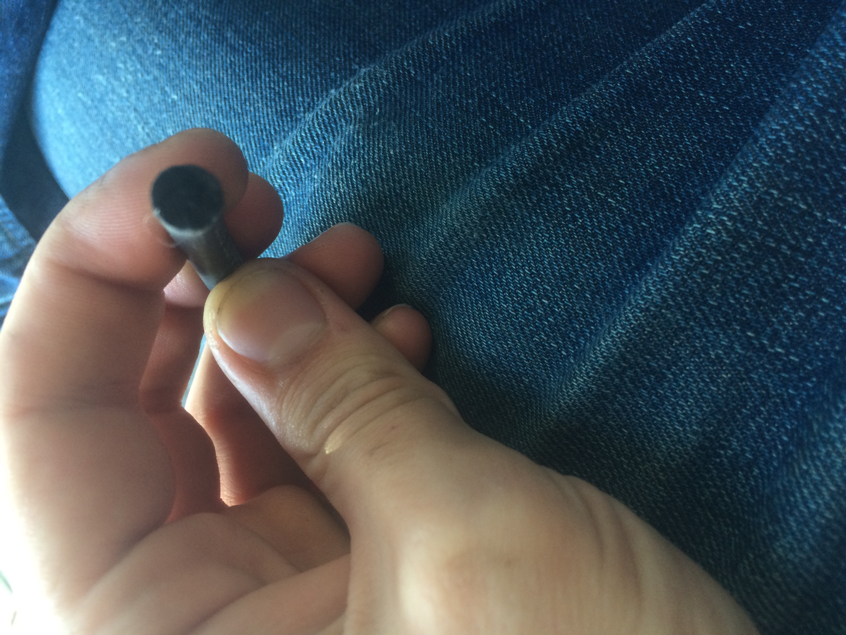

Heb alle rotzooi aan tape er vanaf gehaald. Hier zat geen aansluitpuntje in
De kabel;
(Hopelijk upload ie de foto)

@Gold leader: waar insteken??

Bobine

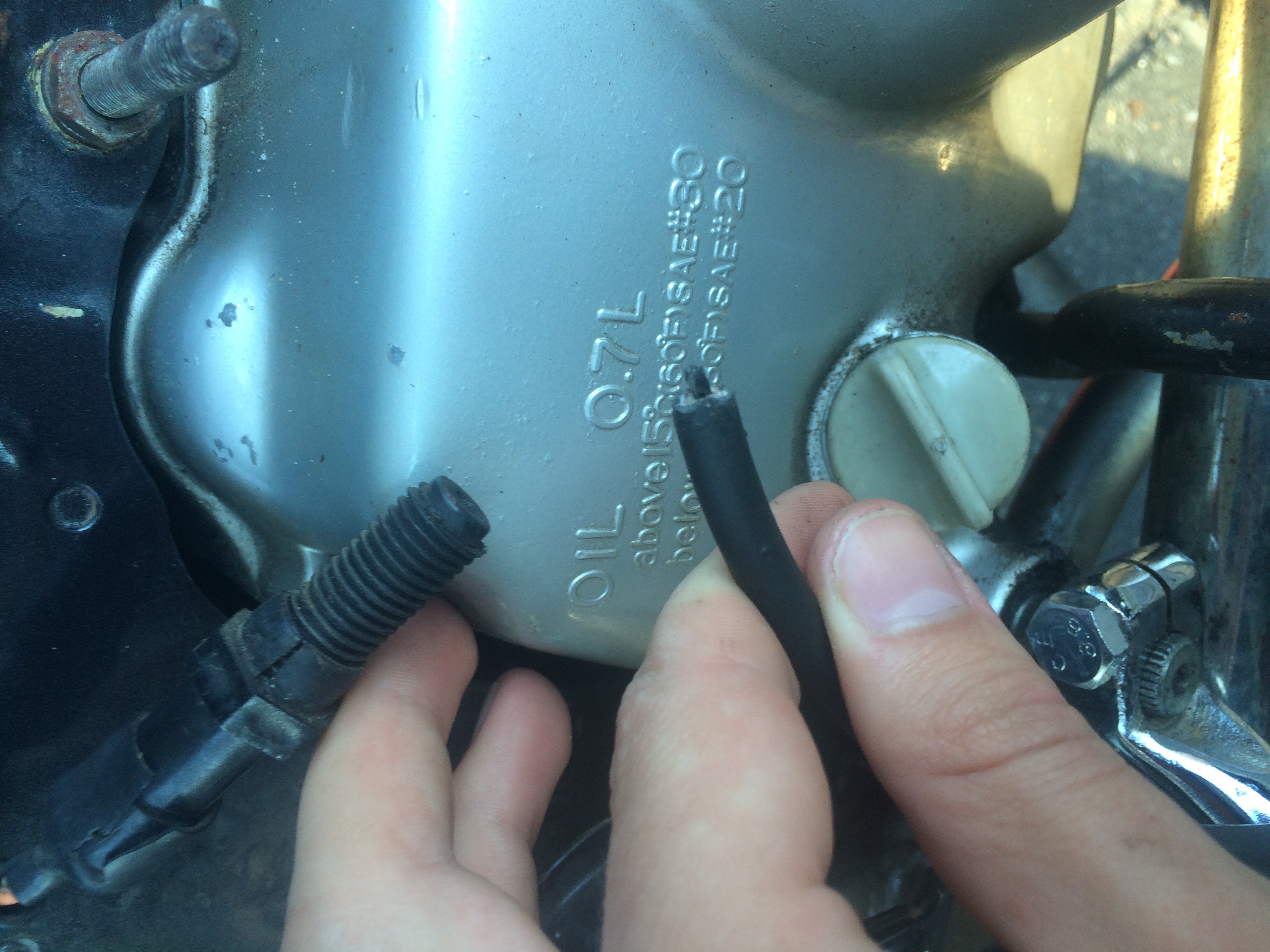

De binnenkant; ik zie helemaal geen draad of iets..
@gold leader; ik schaam me voor deze reactie, ik ben zwaar beginner: waar zit de bobine?

Je moet toch ergens beginnen
Hier plaatje bobine met bougiekabel.
Er moet wel een binnenkabeltje zichtbaar zijn, als je er iets af knipt zie je hopelijk wat.
http://www.euroscooters.nl/bobine-inclu ... 18858.html
Succes
edit, zelf geen ss, maar volgens cms zit ie in het frame

Gevonden. Kabel is inmiddels te kort omdat ie dus al niet meer goed was. Morgen maar naar coos om een nieuwe dop+kabel te halen. Hopen dat t gaat lukken.
