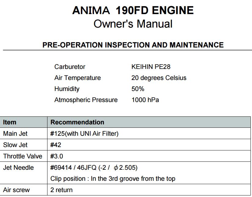

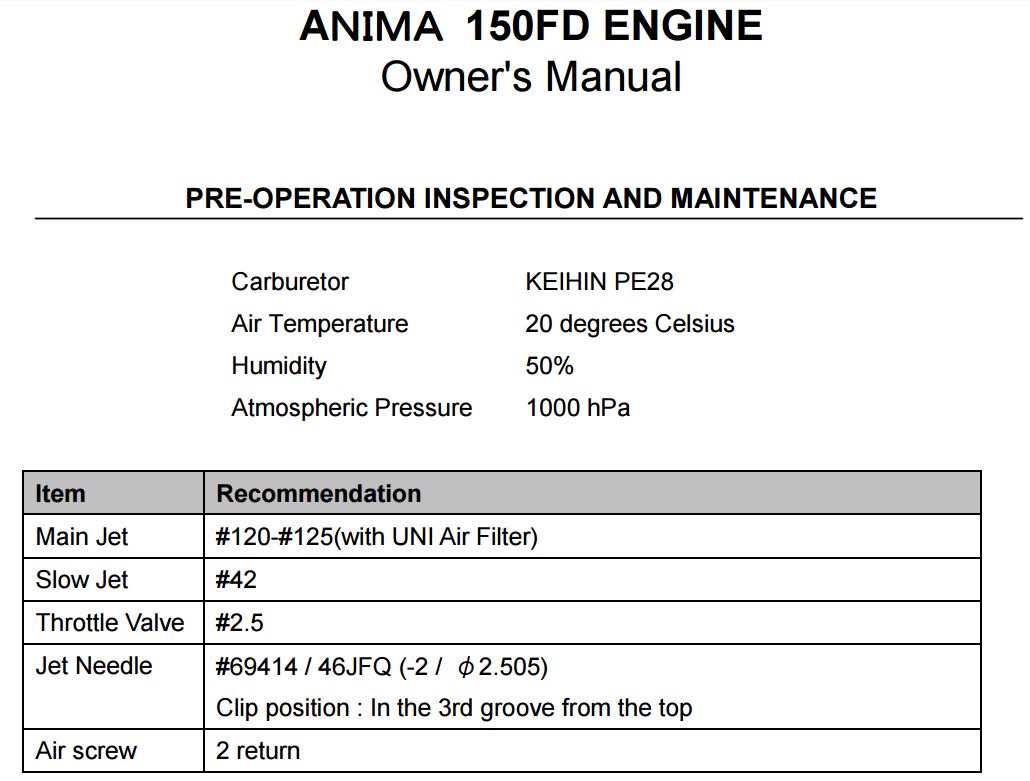

Tja, manual vantevoren gelezen? Zoek de verschillen.
Anima F 190 schuif 3.0
Anima F 150 schuif 2.5

De afstelling uit de manual wijkt inderdaad af, maar dan zou ik toch juist een te rijk mensel verwachten? Met welke sproeier bezetting rijden de meesten hier? De motor houdt nu nog meer in... Iemand die nog een pe28 heeft liggen om even te kunnen testen?

Het heeft even geduurd, maar het probleem is opgelost. Ik kon de carburateur omruilen voor een ander exemplaar. Met deze carburateur en een 2.0 gasschuif loopt het blok goed.
