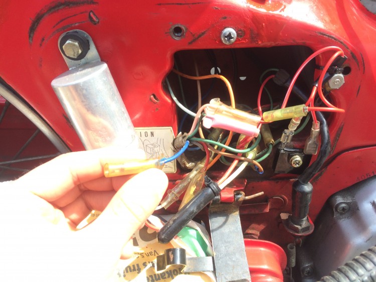

Ben een trotse eigenaar van een Honda C50L uit 1971. Maar heb problemen met de bedrading, alle verlichting werkt (knipperlichten, stationair lampje en remlicht). Maar ik krijg het niet voor elkaar om de koplamp en achterlicht werkend te krijgen.
Van de bedrading schema's wordt ik ook niet wijzer, aangezien ik niet de specifieke kan vinden voor mijn C50L.
De vorige eigenaar heeft hem laten draaien zonder accu en gelijkspanner, de verlichting deed het toen wel. Maar ik heb er nu dus de gelijk spanner en accu in zitten.
Geen van alle schema's bieden mij dus uitkomst, ik zit ook met een paar loze eindes vooraan met de groen witte draden.
Graag advies gewenst over hoe ik verder zou kunnen en wat ik verkeerd doe.

Doen ze niet? Of branden ze door?

Ze doen het niet, ze branden niet door, aangezien hij geen piekstroom geeft door de selenium rectifier

Het remlicht doet het dus het ligt niet aan de lampjes, eerder de bekabeling

Motor draait wel als je de lampen aan zet?
