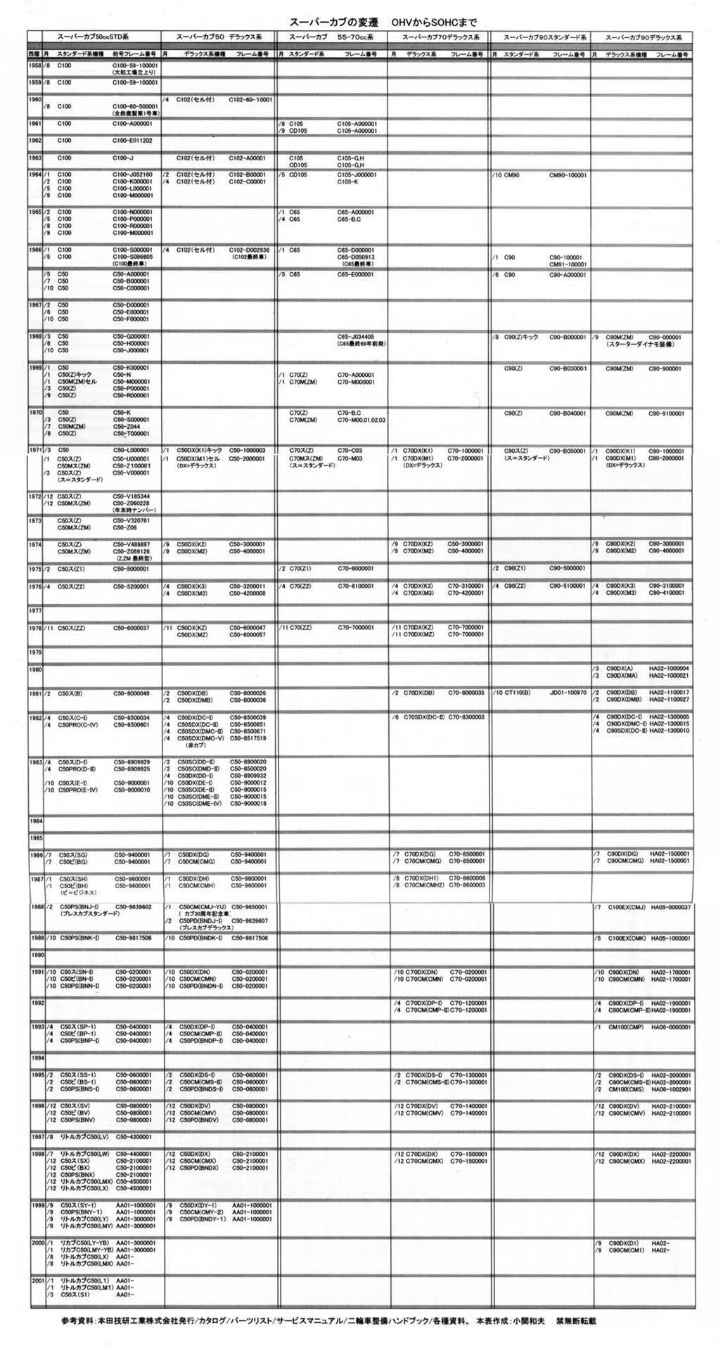

Ik heb ook al de "sheet" van Honda geraadpleegd maar dat geeft mij alleen de start van de productie lijn aan en niet een specifiek bouwjaar.

Je C50L is van 1971, er staat geen eind van de productie vermeld omdat ie dat jaar ook afliep. Als je met deze lijst naar de keuring gaat is dat eigenlijk al voldoende (ze hebben de lijst zelf ook).
