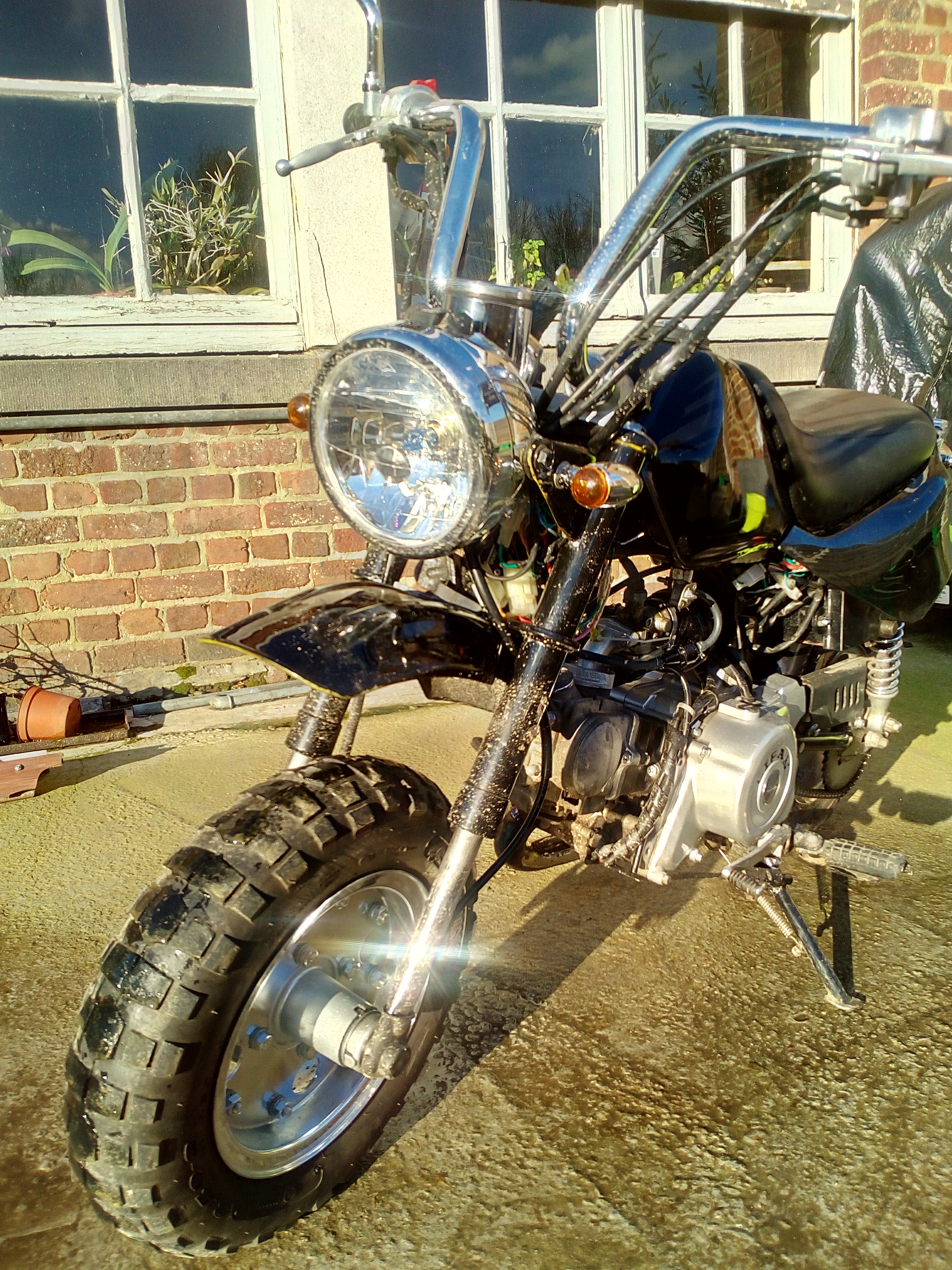

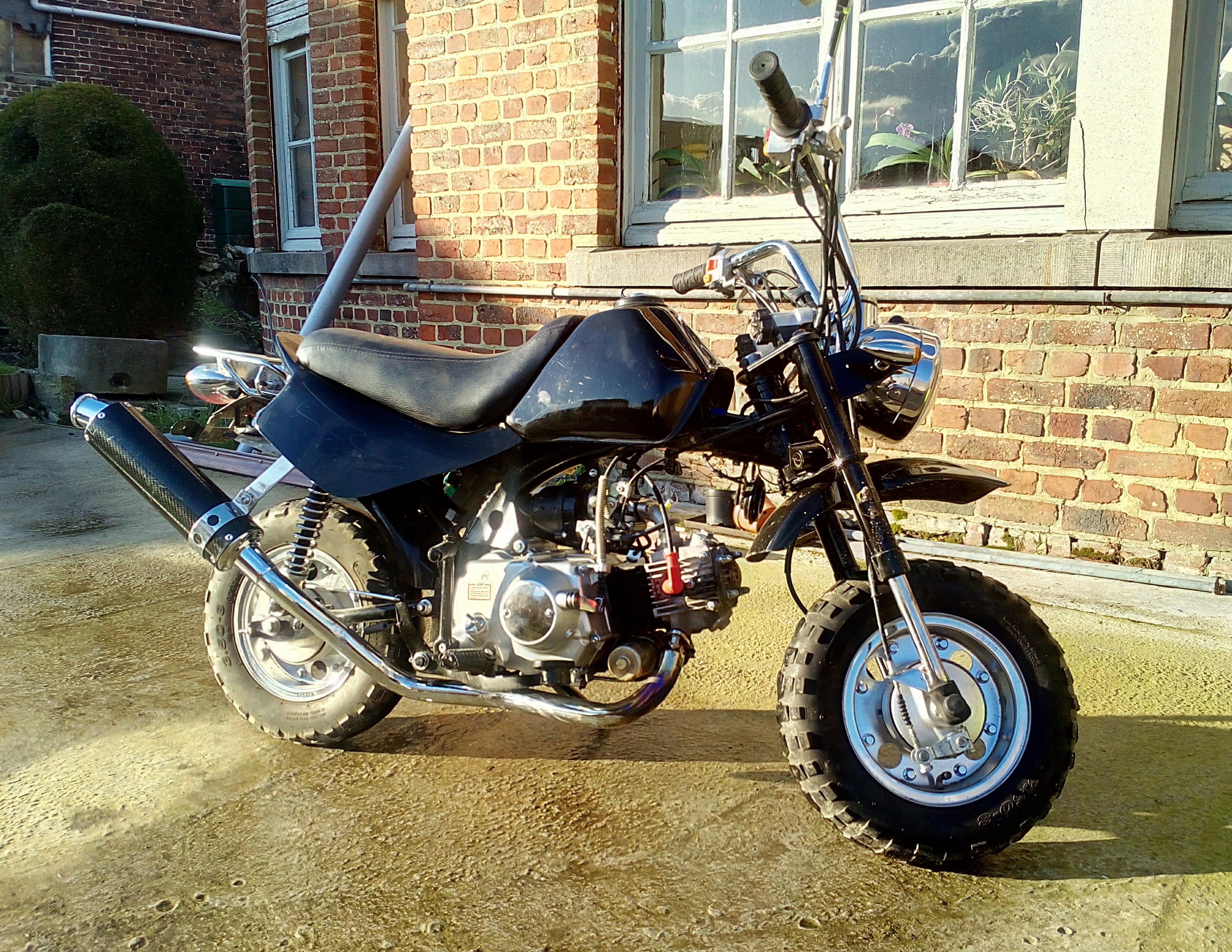

En ondertussen blijft het maar regenen en kakweer...
Daarnet de beugels aan de kapjes versterkt met 100 en 25grams glasvezel op 24h epoxy...
Ligt te drogen voor de kachel.
Dan voorremmeke vervangen en tegen de middag zou het een beetje opklaren, dus ik leef op goede hoop voor een testritje.

anyway. de Lifan rijdt... en goed zelfs. Eerste tripje gisteren stond de koppeling iets te fel. Dus dat begon gelijk te slippen. Stel-schroefje bijgedraaid en ging meteen beter. Snelheden liggen op 50 km/u. Prima, hoeft niet harder.
Test-ritjes waren onverzekerd, dus driedubbel uit m'n doppen gekeken... toeval wil natuurlijk dat ik dezelfde combi van onze blauwe vrienden 4 KEER ben gepasseerd
Bij de bouwvakkers om de hoek was hij ook in trek... daar waren plots ook alle truweeltjes neergelegd en keken ze allemaal achterom.
Nuja... met die uitlaat komt er wel wat geluid uit hoewel ik vermoed dat het échte "lawaai" uit de luchtfilter komt(voor de bestuurder althans). Gisteren-avond maar gelijk het contactslot terug geplaatst en de N-eutraal (dat was een geklooi... + - signalen waren omgekeerd==>de onderbreking kwam van de - en niet van de + zoals gewoonlijk) en de H-igh-beam indicatie in de koplamp aangesloten.
Lampje van de km-teller blijkt stuk. Dus dat moet ik nog zoeken.

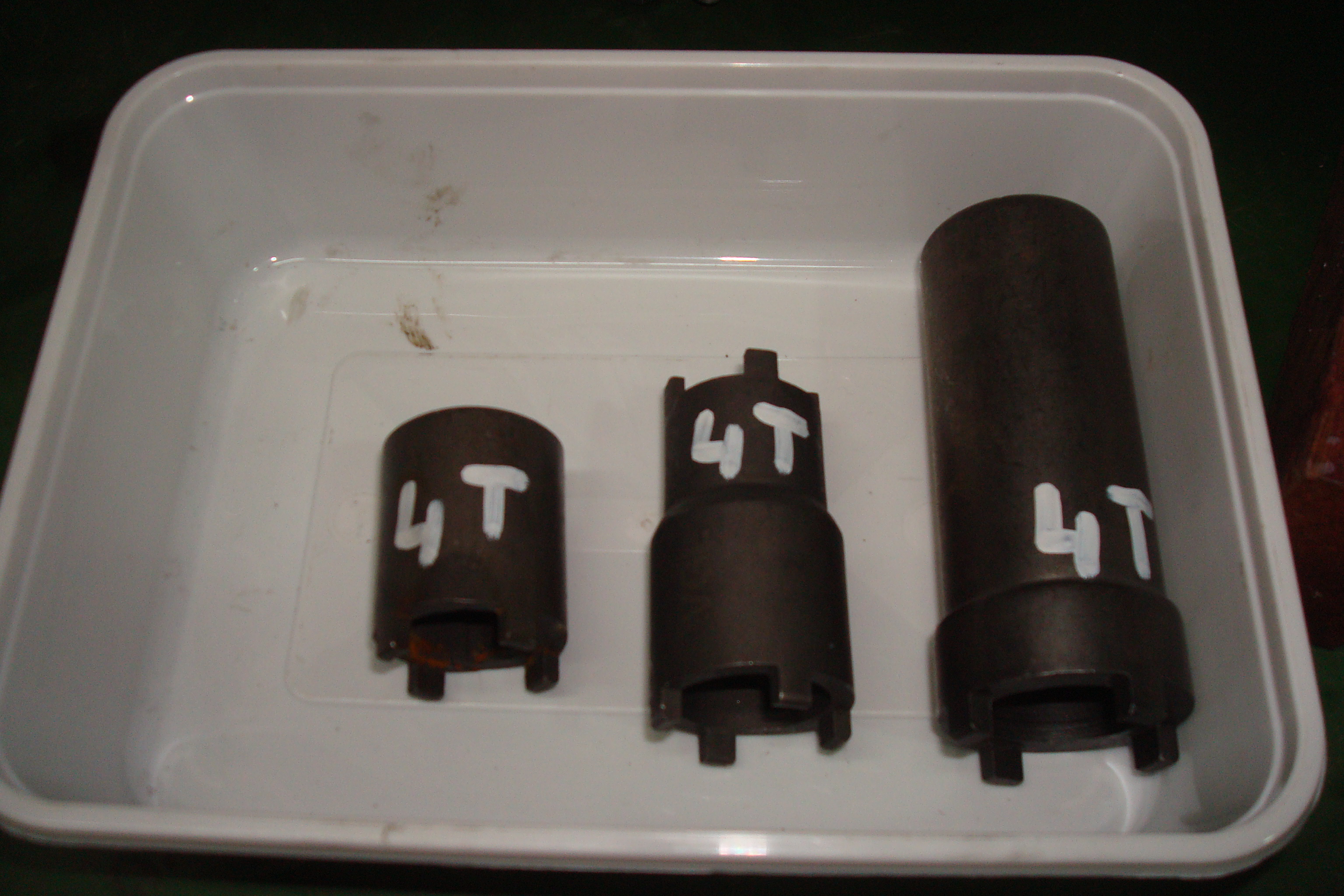

4TH
- Berichten: 10
- Lid geworden op: 08 feb 2016 10:17
- Bezit: CB50
Wonjan WJ50 - Locatie: Sint Anthonis
Re: lifan LF50
Oké iedereen denkt daar anders over , en voor de noksleutels heb je zeker geen drie handen nodig alleen een goed wringijzer.NIX schreef:Kontverhaal. Met een koudbeitel sloop je niets. Als je zelf voorkeur hebt voor de noksleutel waar je 3 paar handen voor nodig hebt mag je best zeggen, maar je oordeel is gewoon onterecht.
Beitels zijn om iets te splijten, daarvoor heb ik genoeg sleutel ervaring ( 38Jaar monteur zware voertuigen en buitenservicemonteur brandstof heftrucks)
Dus ervaring is hier genoeg in huis.
Succes met de hobby
mvgr 4TH

Ik oordeel niet snel maar iedere hobbist met sleutel gevoel weet dat het niet de goede weg is met zulk gereedschap.
En ja mijn halve leven alleen maar op een goede manier kwalitijd geleverd voor de klanten op een goede manier zoals het hoort.
Blijkbaar kunnen sommige mensen niet tegen een goed advies
Dus zal ik voortaan met een boogje om je heen gaan
Toch wens ik je succes met het technisch ondersteunen van hobbyisten
Mvgr

Noksleutels zijn anders al heel oud.
En èèn zelf maken is ook zo gedaan
Maar ieder zijn keuze
