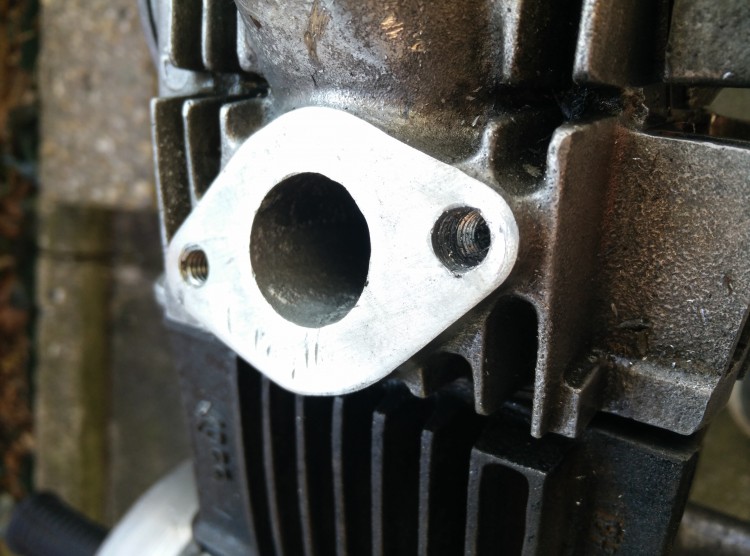

Hoi,
Een van de inlaat schroefdraden is naar z'n grootje. Wat is verstandig?
  • groter tappen
  • dicht lassen & opnieuw tappen
  • dicht lijmen met locktite/metaalpasta & opnieuw tappen
  • gehele kop vervangen (geen reele optie aangezien de rest nog goed is)
(het gat ernaast is recht getapt, daar is geen enkel probleem.)
Gr,
Joe.

Extra info; het gat is al opgetapt voor een helicoil.
Het gat zat scheef waardoor de schroef de coil eruit trok.

Scheef of niet, een helicoil trek je er niet zomaar uit. Is het wel met een helicoiltap voor M6 getapt. Dus niet met een M6 tap?

carel schreef:Scheef of niet, een helicoil trek je er niet zomaar uit. Is het wel met een helicoiltap voor M6 getapt. Dus niet met een M6 tap?
Hij is getapt gehelicoild? Voor m6. Er kon gewoon een standaard bout in.
Persoonlijk denk ik dat hij niet diepgenoeg geboord is waardoor de helicoil omhoog werd geforceerd.

Alsnog de helicoildraad optappen, en de LANGEcoil erin met loctite. Nachtje wachten moet voldoende zijn. Wel recht he.

Jaah, maar recht is nu een beetje moeilijk met een scheef gat..
Daarom dacht ik afdichten met metaalpasta of dichtlassen

Dat is ook een manier, dichtlassen kan met een draadeind erin. Als geluk hebt draai je de draadeind er zo weer uit. Je kan hem ook laten zitten, wel zorgen dat je voldoende draad hebt om moeren en ringen te kunnen plaatsen.

Dat is een goeie tip, ik hoop dat lassen niet een te grote kostenpost is ;)
En metaalpasta niet mee gaan kloten of hebben jullie daar geen ervaring mee?
Berichten: 19668
Re: tappen cilinderkop, advies gevraagd
Pasta is om te eten. Je kunt ook M8 tappen en dan een verloop draadeind naar M6 erin stoppen. Of een draadbus M10 met M6 erin. Dat blijft heel tot in de eeuwigheid.
Hoe scheef is er gebord en zit er nog een restant M6 draad in? Vaak kun je gewoon nog een flink eind dieper zoals Carel al aangaf.

Hmm, er is +/- 1 centimeter diep geboord.
Er zat volgensmij nog een restantdraad in, maar ik denk dat een draadbus of verloop-draadeidnd de makkelijkste oplossing is.
Mocht dit ook echt niet willen dan kan ik later altijd nog overwegen om het gat te laten lassen+tappen.
Waar kan ik m10-m6 bussen of m8-m6 draadeinden aanschaffen?
Een mooie timesert inzetten. Vergelijkbaar concept als een helicoil, maar dan beter. Aan te schaffen via ebay (USA).

Hmm, mooi ding zo'n timesert.
Maar met een scheef gat heb ik er niks aan, helaas ;)
