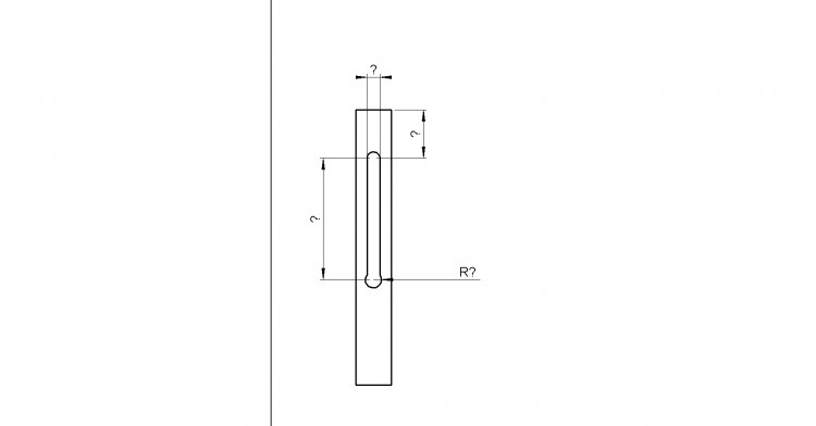

wie kan mij de maten geven van de gasschuif sleuf in een ss stuur? Ook de positie waar deze sleuf hoort.
De lengte van de sleuf is 12cm, breedte 10mm (ff met een schuifmaat het dunne gedeelte van dat glij dingetje opmeten) afstand van het einde van het stuur en het einde van de sleuf is 32mm op mijn stuur. Waar de sleuf komt is in principe niet echt spannend, maar om het monteren makkelijk te maken, is zo goed als bovenop het stuur de beste keuze. De inkeping voor de stop, of het anker voor de buitenkabel, begint na 10mm.

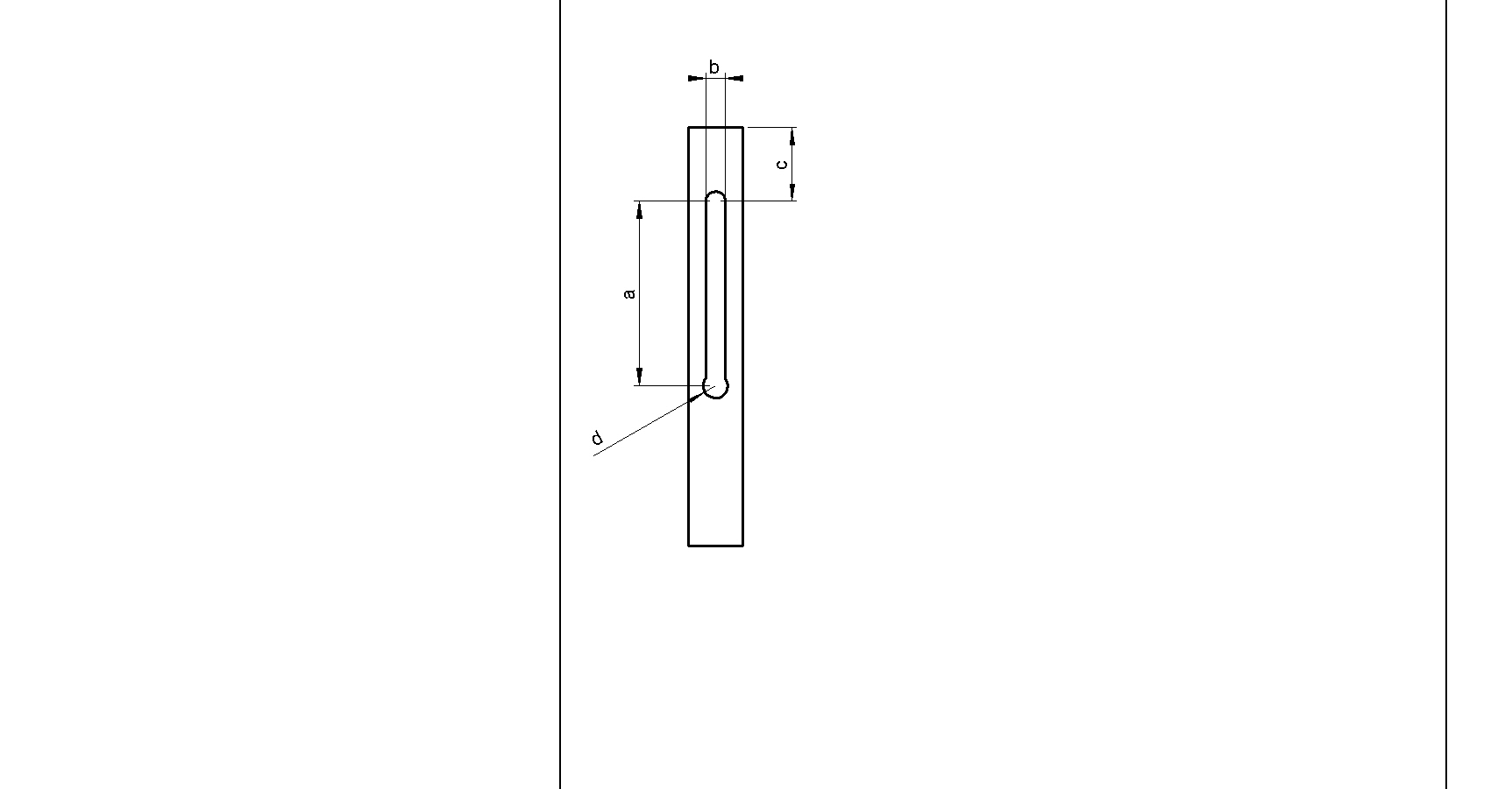

Niet duidelijk? Vervang de "?" voor a,b,c of 1,2,3.
Berichten: 2600
niet helemaal duidelijk :D

A = 120mm
B = 10mm
C = 23mm
D = begint na 10mm

ciebie schreef:A = 120mm
B = 10mm
C = 23mm
D = begint na 10mm
dankje, maar ik weet nu alleen de diameter van D nog niet :)
Berichten: 5996
Is a zoals getekend, hart op hart? Of uiteinde tot uiteinde? En dezelfde vraag voor c? Is c=23 een typfout? Vanwege de eerdere c=32 die Eric opgeeft?

Excuses, was inderdaad C =32 volgens Eric zijn metingen. Denk zal die jongen even vooruit helpen, maar was weer te vlug!

Let er wel op, dat de inkeping voor de stop, op de verkeerde plek is getekend. Ik heb die er toen gewoon even erin gedremeld.
