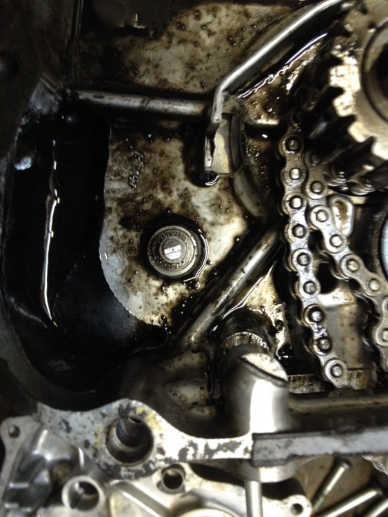

Hoe zit zo'n geleiderol vast.

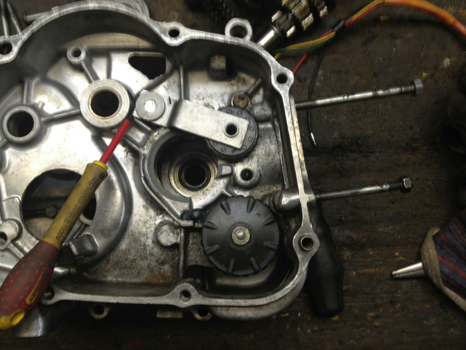

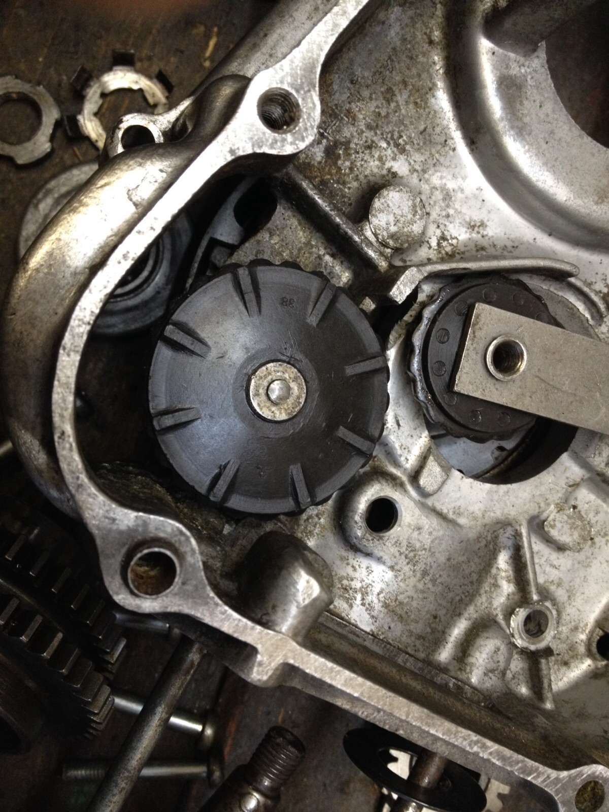

Bovenste foto is een voorbeeld.
Het lijkt wel dat die van mij (onderste foto) afgeknipt is.
Re: nokkenas geleiderol Ps50
Wat is dat, ik zie t niet op de foto terug,
Berichten: 19644
Ik sleutel zelf nooit aan deze hokken, maar zo te zien zorgt dat plaatje dat het asje niet uit zijn gat valt. Ik zou dus denken dat je dat geleiderwieltje er zo inclusief asje uit trekt.

Het is opgelost.
Berichten: 19644
Hoe?
Het is geklonken, waarschijnlijk gewoon weer opnieuw geklonken met het materiaal wat er nog was.
