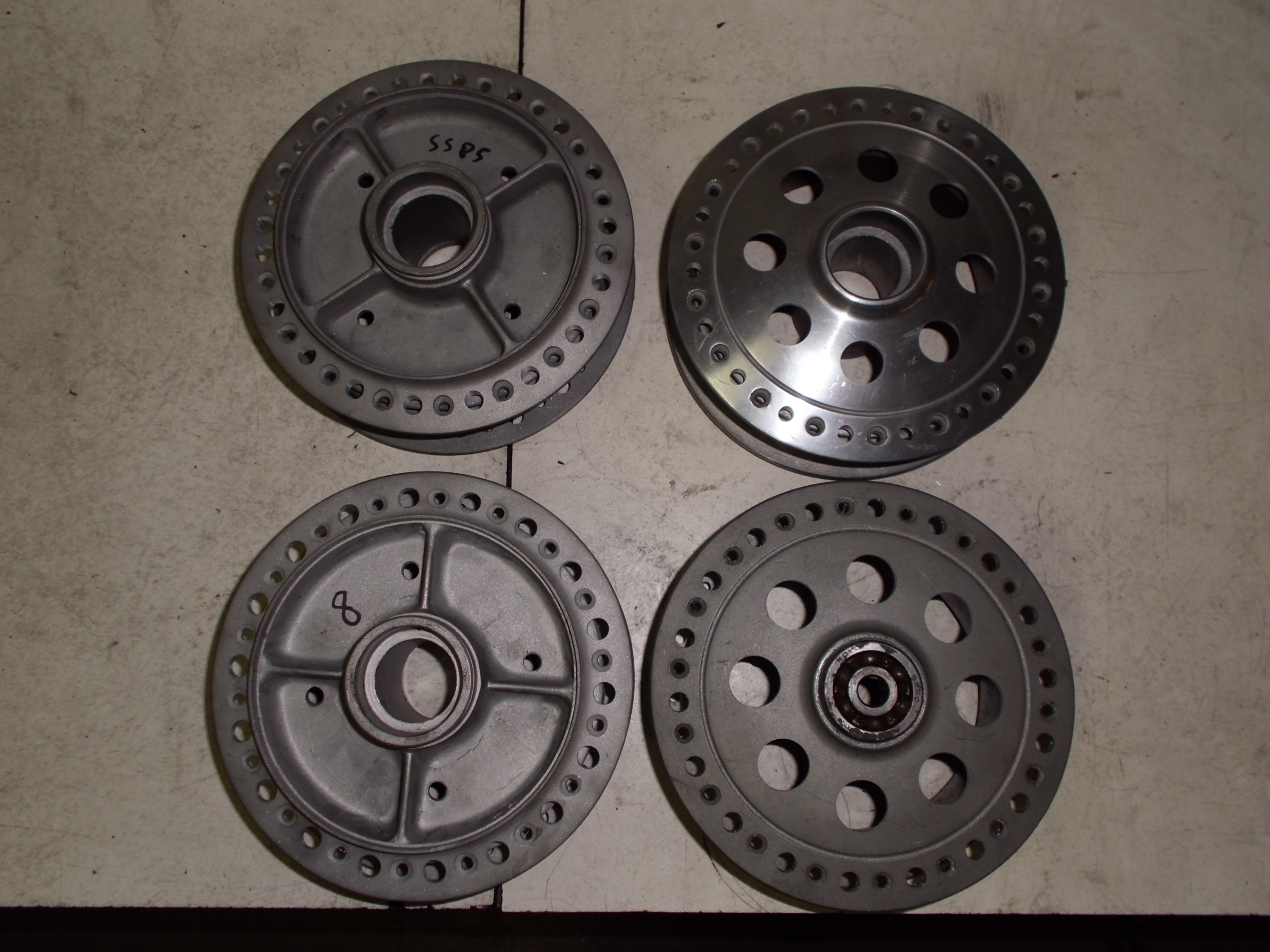

zo'n 200 gaatjes geboord in 5 naven
onder de freeskolom op de verdeelschijf, dus netjes verdeeld
OnlineNIX
- Berichten: 19653
Toch wel hele zeldzame exemplaren, he?
CB-viguur
- Berichten: 1487
- Bezit: ss50z
S90 RSC - Locatie: Maarssen
1 is een C110 naaf, de rest heeft alleen een speciale herkomstNIX schreef:Toch wel hele zeldzame exemplaren, he?

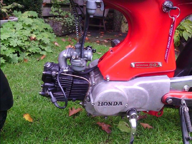

ss50 spruitstuk aangepast zodat er een 16mm carbu op de ts50 kon
loopt nu 100x beter! nog even knooien met iets grotere sproeiers en t ding gaat als de brandweer!

met een sproeier 72 loopt ie 45 maar wel mooi
heb nog een 89 liggen, die komt uit de oude 12mm carbu, kijken hoe ie daar mee loopt
iig gaat t de goede kant op!

- Berichten: 9109
dat is geen ss50 spruitstuk.....
lijkt eerder op een nt c50 spruitstuk

had er 2 spruitstukken bij, een ss en een andere.. dan zal dit een nt cee spruitstuk zijn en de andere het ss spruitstuk.
het past in ieder geval
en met een sproeier 89 loopt ie krap 50.. moet nog een beetje spelen met de gasnaald, de brommer komt langzaam op snelheid en heeft een flinke inkakker/gat als je doorschakelt. Dan zakt ie helemaal in. als ie 50 a 55 loopt ben ik helemaal tevreden
alleen nog even afstellen zodat ie lekker doortrekt.
vandaag 20km gereden en deed t aardig goed
