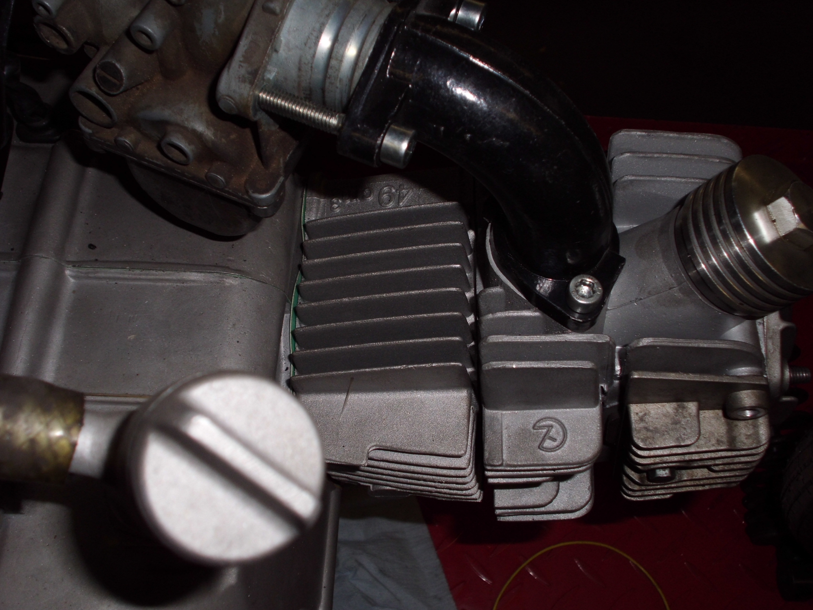

weet iemand wat voor kop dit zou moeten zijn?
CB-viguur
Berichten: 1487
Bezit: ss50z
S90 RSC
Locatie: Maarssen
Bericht door CB-viguur »
heb ooit eens een bami kop meegenomen van een beurs,
mooie grote kleppen 27/23,
normale klepdoppen,
normaal rechter kopdeksel,
afwijkend linker kopdeksel, bovenste gaatje zat iets verder weg.
ooit bedoeld voor 54mm boring, maar dat heb ik aangepast, net als de tapeinden, die stonden verder uit elkaar zoals bijvoorbeeld de 140 koppen.
Nu zou ik eigelijk nog wel zo'n kop willen, maar ik weet niet waar deze van is en alles wat ik vind heeft andere klepdeksels, danwel een rechter kopdeksel op nice formaat.
Weet iemand waar deze kop van is?
heeft iemand zo'n kop? (of eventueel een andere bami kop met 27/23 kleppen)
(let niet op de rest van het blok, dat hoort er niet bij)

Ik vond hier wat, verouderde, info: http://planetminis.com/forums/chinese-i ... otors.html

Qua uiterlijk lijkt het om een immitatie te gaan van een HRC Win100 kop. Bv. Loef en Rovaza hebben ze in hun webshop staan. Ter vergelijking.
Hopelijk kun je hier wat verder mee!

Het kopje lijkt erg op een china quadblok kop wat ik heb liggen.
(108cc)
Ik zal de klepmaat even opmeten later vandaag.

CT70K1 schreef:Qua uiterlijk lijkt het om een immitatie te gaan van een HRC Win100 kop. Bv. Loef en Rovaza hebben ze in hun webshop staan. Ter vergelijking.
bij loef kom ik vrij vaak, dus als die koppen met dergelijke klepmaten hadden, dan had ik het geweten, dat zullen wss slechts OT70 formaat klepjes zijn in die koppen (25/22).
dit komt wel van een bami blok af, maar wat voor 1???
toen ik 'm kocht had ik er naar moeten vragen :oops: als de verkoper op die beurs het geweten had.
zat iig wel van die goedkope chinese verf op en het schreeuwde ook "imi" voor ik het gestraald en behandeld had

mogelijk een stapje verder :D
het lijkt een YX125 van een 54x54 blok
of mogelijk een ZS125
beide kan ik terugvinden op google met de code "154FMI"
nu nog kijken of ik een losse (gevulde) kop te pakken kan krijgen... of 2 of 3

zit me wat op de oude thumpstar 125 kop te lijken... (crosser versie)
die had andere afstand van tigen zoals de 140 (eigenlijk zitten die YX140's in die thumpstar middencarters, ook met kick die ingrijpt achter de koppeling ipv op de 1e versnelling)
ik had zo'n blok in onderdelen... denk enkel nog middencarters die hier nog rondzwerven.
Kop ed ooit verkocht aan iemand die het wou gebruiken omdat die zo'n blok had die choco was.
