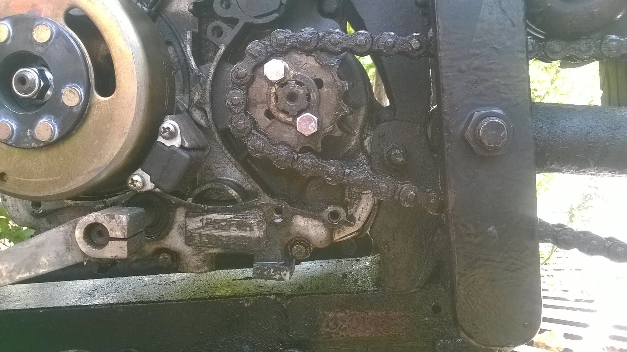

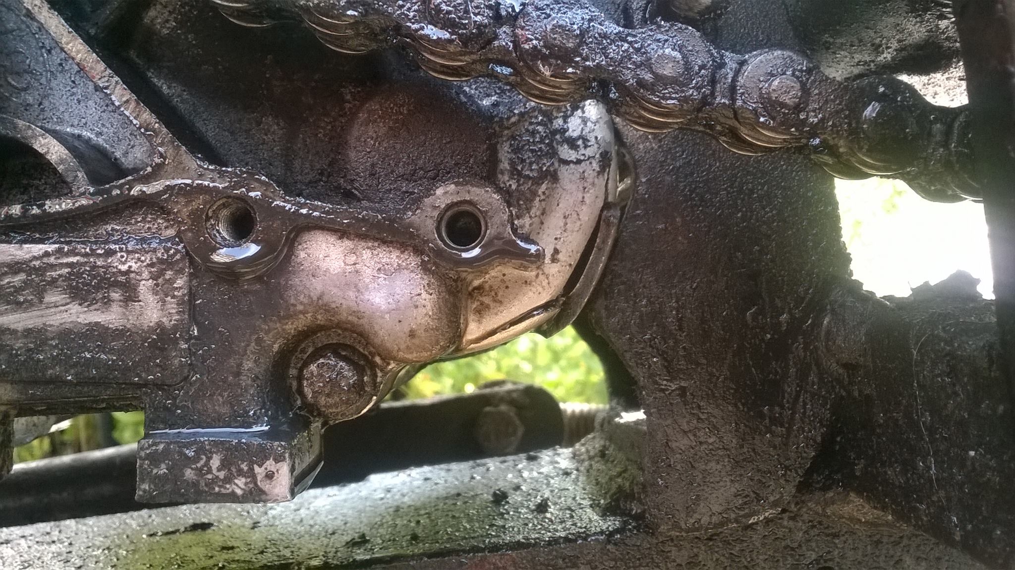

een vriend van me reed lekker met zn bak met 125cc lifan van een jaartje oud en TIK en PLONS alle olie op de grond.
blok is ten dode opgeschreven, maar wat kan dit hebben veroorzaakt? Ik moet zeggen, hij rijdt er stevig mee..
Ik dacht wellicht een te strakke ketting en hard optrekken waardoor het blok naar links getrokken werd, maar hij zegt dat de ketting prima stond.
Zie foto's.
125cc bamiblok carter gebroken bakbrommer

Lijkt me iets dat door de constant mesh van de kickstart is rond gedraaid en door het carter gedrukt. Maak maar open.

Ik heb met mijn apollo ook eens op precies dezelfde plek een scheur gehad in een bami-70 blok. Bleek dat de beugels die ik gelast had voor dat ophangpunt van het blok net ietsje te ruim zaten, waardoor ik met het aandraaien van het tapeind de boel wat scheef (echt maar heel weinig) aantrok. Soms werkte hij zichzelf ook wat los. Dan merkte ik dat op door wat meer trillingen. Uiteindelijk dus blok gescheurd op die plek.
Heb het nog kunnen fixen met kneedbaar alu, inwendig was niets mis.
Oplossing was dus nieuw steuntje lassen, en dan preciezer op maat, die je goed vast kunt draaien. Gaat nu met ori honda blok al weer jaren goed.
Op je foto's lijkt het alleen iets meer van binnen uit te zijn gekomen, en iets lager op het blok dan bij mij zie ik nu. Misschien toch iets anders...
