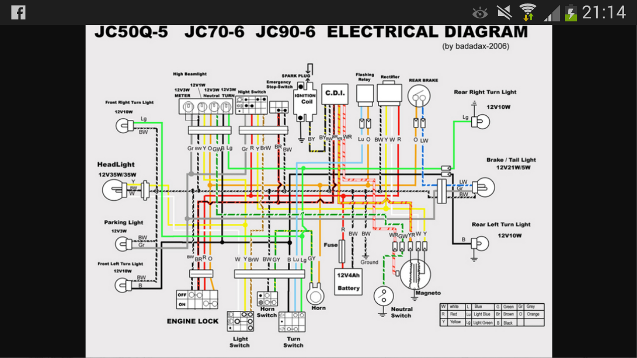

heeft er iemand een bedradingsschema voor een skyteam Dax?
is de kabelboom van een skyteam t zelfde als een jingcheng dax, of zitten hier nog verschillen in draadkleur in?
in de faq kon ik wel een jingcheng en een honda bedradingsschema vinden met CDI.
ik heb op het moment een paar fouten in de kabelboom zitten en wil dit oplossen,
sinds dat ik de remlichtschakelaar van de voorrem aan heb gesloten hielden mijn koplamp en achterlicht er mee op, dimlicht doet het wel.
ook doen mijn meterverlichting en neutraal lampje het nog niet.
verder heeft de dax een aantal vage verbindingen en is er in t verleden toch wel t een en ander verknooid aan de kabelboom.
bedradingsschema 12v Dax

Re: bedradingsschema 12v Dax
in principe moet deze kabelboom nog goed werken, ik moet alleen een aantal losse kabels voorzien van nieuwe stekkers en alles goed aansluiten. de kabelboom is niet stuk, alleen verkeerd aangesloten op een aantal plaatsen zit isolatietape ipv de juiste (losse) stekkers.
alle blokstekkers zitten correct aangesloten.
Dan zou je met deze wel aardig eind komen
De voorremschakelaar heb je dan waarschijnlijk (net als ik destijds...) verkeerd aangesloten, je hebt hoogstwaarschijnlijk de plus van een wisselstroomdraad genomen. Ik had exact hetzelfde probleem... Kijk welke draden er uitkomen op je achterremlicht, volg die draden naar je koplamp. Dan weet je hoe het zit. Gebruik hiervoor de dradenschema's uit de faq, de kleur veranderd namelijk onderweg naar de koplampaansluiting. De eerste remschakelaardraad gaat naar de plus van de accudraad (zou oranje moeten zijn).
Voor alle electrische delen die niet bij de draadboom horen moet je kijken naar de draadboomschema's van het type, vind je die niet, kijk dan in de diverse schema's naar de kleuren van het aan te sluiten onderdeel en vergelijk dat met jouw draadboomkleurschema en schrijf de verschillen op. Probeer altijd de draadboom intact te houden en aanpassingen te doen aan makkelijk vervangbare onderdelen (of maak tussenstukjes). Blokstekkers kun je redelijk makkelijk aanpassen door de pinnen in te drukken met een speld en eruit te trekken.
Succes,
Ramon
Succes,
Ramon
