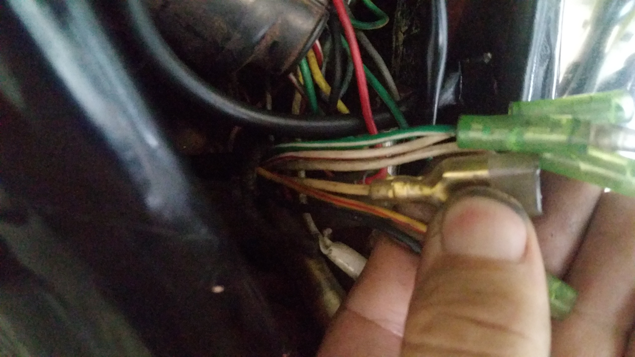

Uit mijn blok komen 6 draden:
groen/wit
wit
zwart
geel/rood
wit/geel
wit/rood
en ik heb alle bedradingsschema's doorgenomen, maar nog steeds kom ik er niet uit hoe het aangesloten te krijgen zodat ik een vonk krijg! Is elektronisch 12v

Betere foto..
Is meer:
groen/wit (neutraal)
wit
zwart
geel/rood
geel (dubbelstekker)
wit/rood

basv schreef:Krijg dit niet daar waar het hoort, dan maar even hier plaatsen..
groen/wit neutraal
wit regelaar
zwart massa
geel/rood voeding cdi
wit/geel regelaar
wit/rood puls cdi

Re: bedrading...
Jincheng
Geel = Licht
Wit = Voeding accu
Zwart (Groen) = Massa
Geel/Rood = Voeding CDI
Wit/Rood = Puls CDI
Groen/Wit = Neutraal

Bericht door basv »
Werkt! Thnks! Slotje. ..
