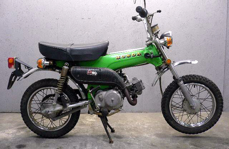

Hallo,
ik heb sinds april een Honda Dax Skyteam om mee te beginnen en te ontdekken hoe de wereld van de Honda brommers mij bevalt. Ik ben namelijk heel erg verliefd geworden op de Honda types. Vooral op de CB50 en de CC50, daar zou ik graag mee willen eindigen. Maar nu dus eerst mijn DAX. Daar heb ik de kleinste wielen onder, en ik vind dat persoonlijk niet heel fijn rijden en ook niet leuk staan. Ik wil 'm wat stoerder maken en wat meer body geven met spaakwielen eronder.
Weet iemand of ik daar ook spaakwielen onder kan zetten? Ik heb op internet al veel Mighty Dax'jes gevonden (zoals op de foto) die voorzien zijn van spaakwielen, maar ik heb geen idee op welk type of welk formaat ik moet zoeken. Wie heeft hier verstand van?
Alvast bedankt
Naar dit soort wielen ben ik opzoek
Berichten: 16943
Re: Spaakwielen onder een Skyteam DAX
Dat is een honda st90, die heeft standaard 14" wielen.
Er staat hier ergens een draadje van een amsterdammer die 17" wielen onder zijn bamidax heeft gebeunt.

achter zal niet zo lastig zijn met een langere achterbrug, maar voor zal je een smallere vork of kroonplaten nodig hebben gok ik zo.

Deze kwam ik een tijdje geleden op 'the interwebs' tegen:
Met als bijschrift:
"The red bike is using Chinese pitbike forks and swingarm. The triples were modified to fit and there is a brace inside the frame to keep it from collapsing at the swingarm."
Misschien dat je daar iets aan hebt?
Berichten: 19631
Ik zou ook een pitbikewrak met 14"wielen scoren voor een verbouwing. Verder zal je wat oude spatboarden voor weinig moeten vinden en op maat hakken. Als achterbrug pak je en CB50 brug of pas je een C310/320 brug aan. Binnen het frame doe je een pijp voor de stevigheid om de achterbrugas.

Met wat aanpassing zou je inderdaad 12 of 14 inch cross velgen kunnen monteren, want volgens mij zijn dat pitbike cross velgen.........
