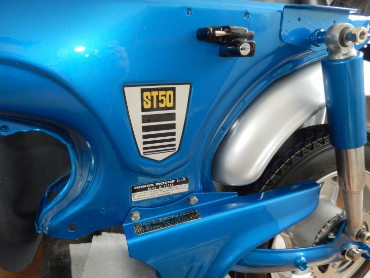

vandaag weer klein stukje verder gekomen.
Sticker geplakt die er ogineel op horen.
tevreden met het resultaat!

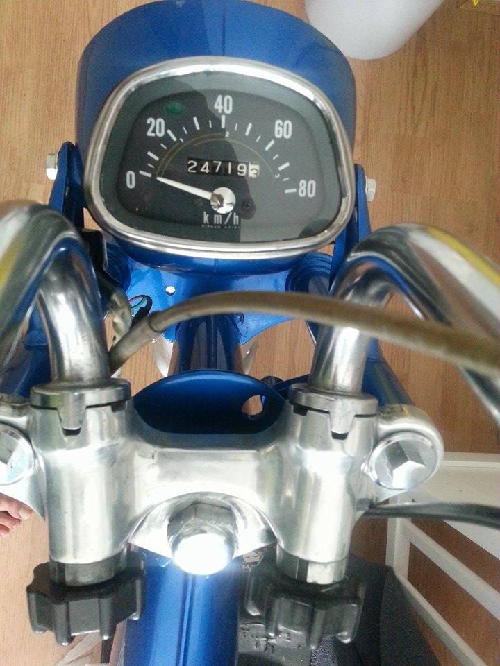

[Aangezien mijn duitse teller gebarsten was moest het glas worden vervangen.
netjes geopend en nieuw glaasje op maat gemaakt om er weer in te doen.
na 8 glaasjes te hebben verprutst en na eindelijk een techniek te hebben gevonden om ze zonder barsten of hapjes uit het glas op maat te krijgen.
alle elementen weer terug op zijn plek en netjes de rand dicht tikken
is dit het resultaat![/quote]

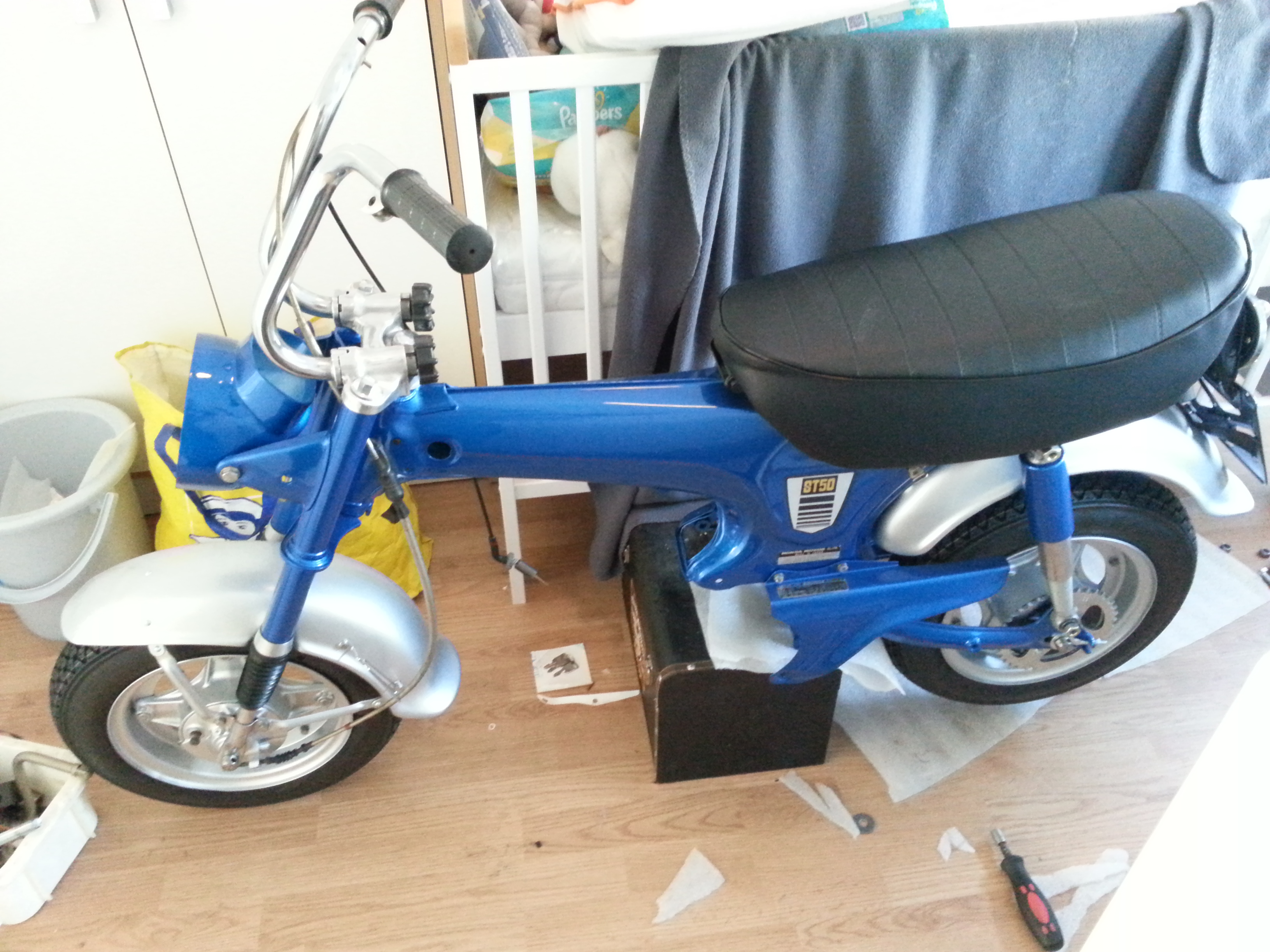

Zadeltje opnieuw overtrokken
en nu op naar de bedrading, spuiten van het tankje en wachten op de laatste parts!

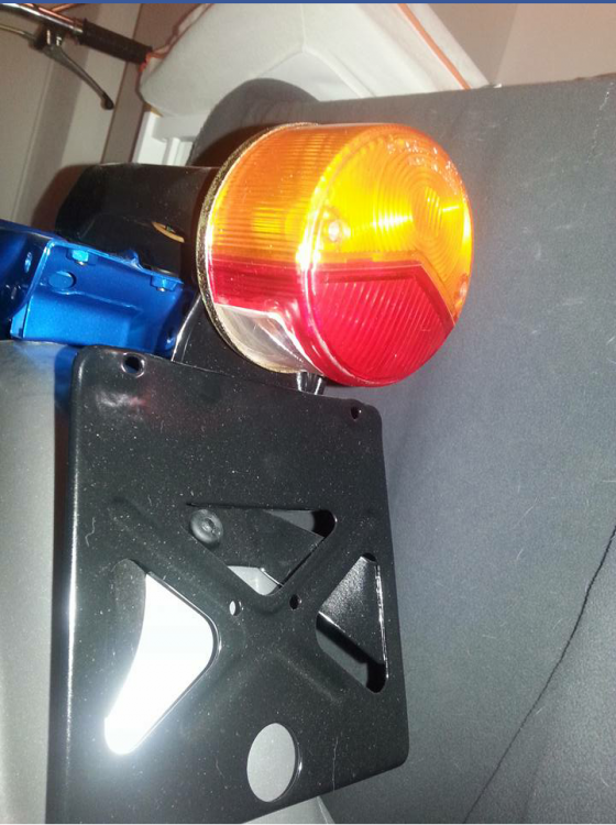

Gisteren de creatieve geest nog eens aan het werk gezet.
De kenteken glaasjes zijn zeldzaam dus wacht op een mooi goedkope exemplaar.
plexiglas 2mm op maat gemaakt en gebogenop een fles hugo (leeg), daarna randjes ingeslepen tot ze in lampenunit paste.
Tot die tijd kan ik met een gerust hiermee uit de voeten dacht ik zo.

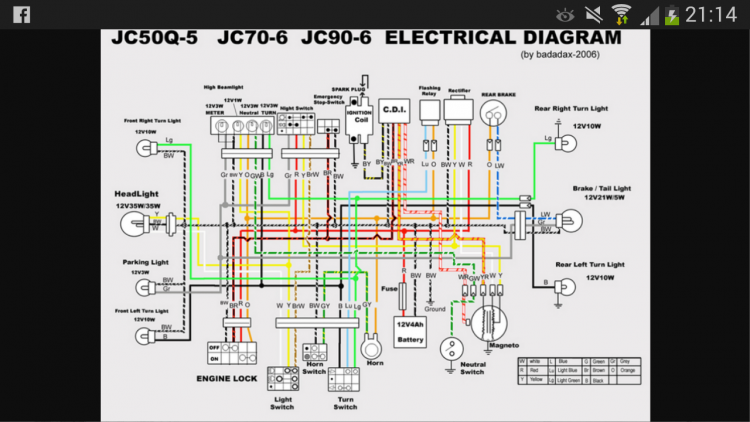

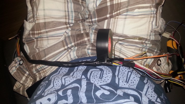

Vandaag besloten om chinees kabelboompje om te bouwen tot een cdi boom voor een honda dax.
Omdat er lekspanning was in mijn 6v boom hier uiteindelijk maar voor gekozen en niet meer verder te gaan met een adaptor aan de 6v boom. Maar voor een nieuwe kabelboom te gaan en onodige zooi eruit te halen.
Nu het juiste schema vinden: check
Uitpluizen wat er niet nodig is op een honda, startonddrbrekers bij standaard enz.. kunnen er vanaf!!.
ckeck [attachment=0]afstreep draadboom.png[/attachment]

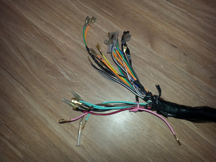

Connectors eraf, we gaan met oudewetse japanss bullet stekkers werken ckeck
[attachment=5]20150825_190553.jpg[/attachment]
[attachment=4]20150825_191126.jpg[/attachment]
Daarna selectie maken wat eruit gaat, de onderste met roze kabettje is allemaal niet nodig
[attachment=3]20150826_092446.jpg[/attachment]

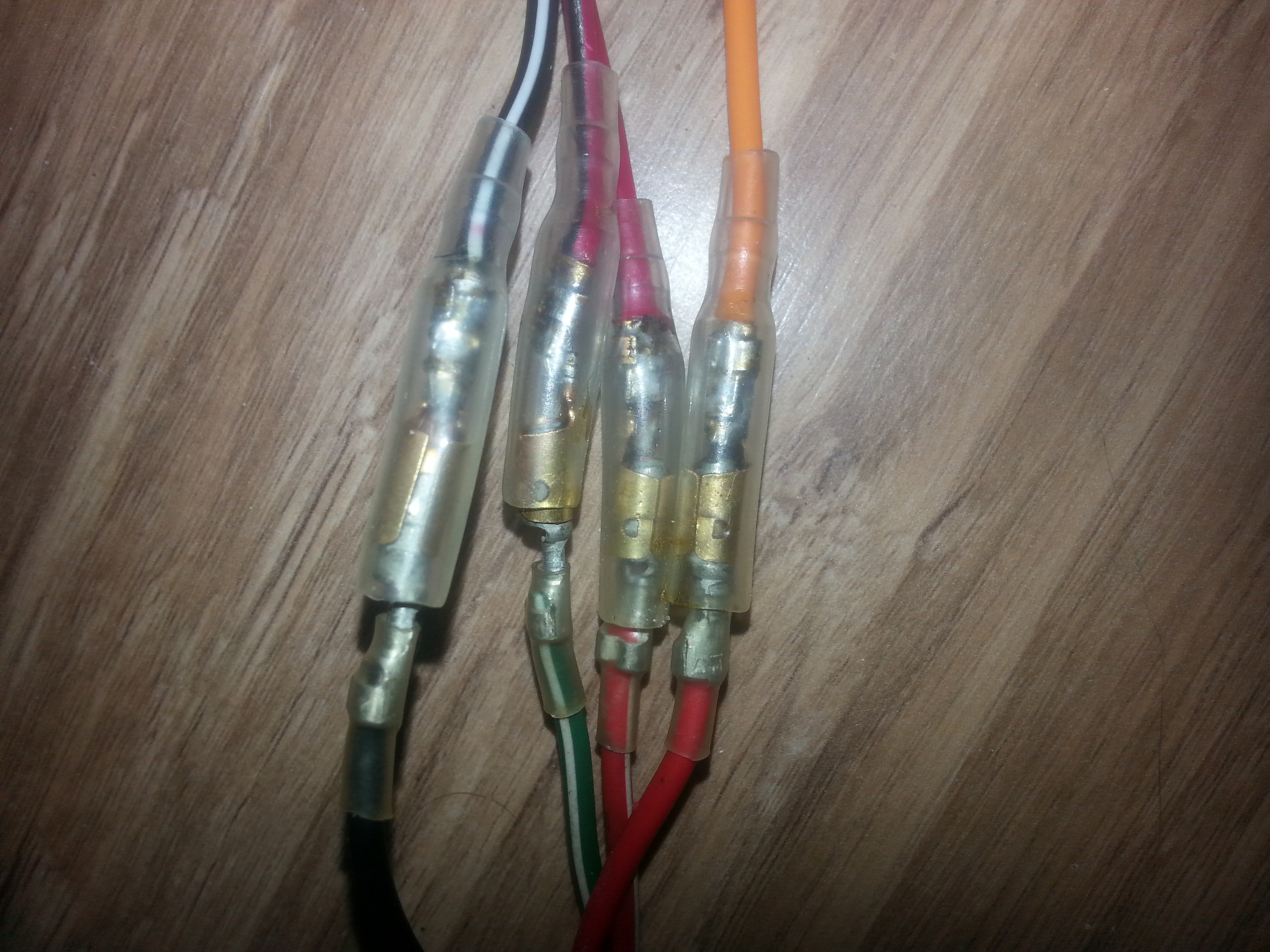

Omdat ik toch eerst wil controleren of het werkt, even bulledstekkers op gemaakt en op het 6v contactslot aangesloten, omgekeerd als dan met punt ontsteking.
[attachment=2]20150826_160356.jpg[/attachment]
remlicht en licht werkt zover ik kon zien, dus intapen die hap!
[attachment=1]IMG-20150826-WA0001.jpeg[/attachment]
morgen de rest van de bullet stekkers er aan zetten.

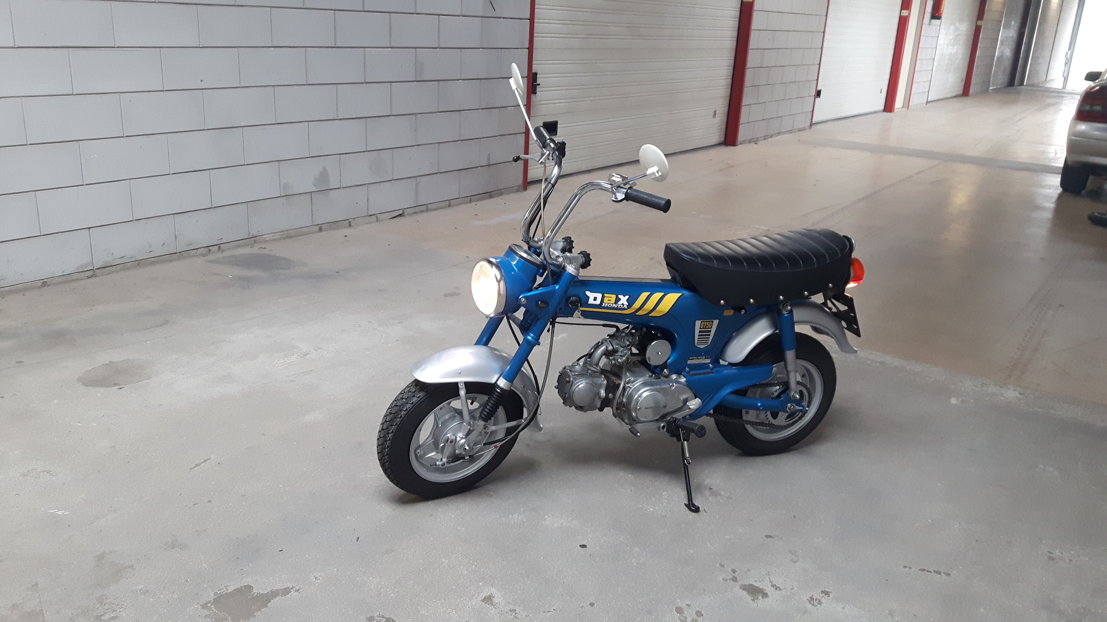

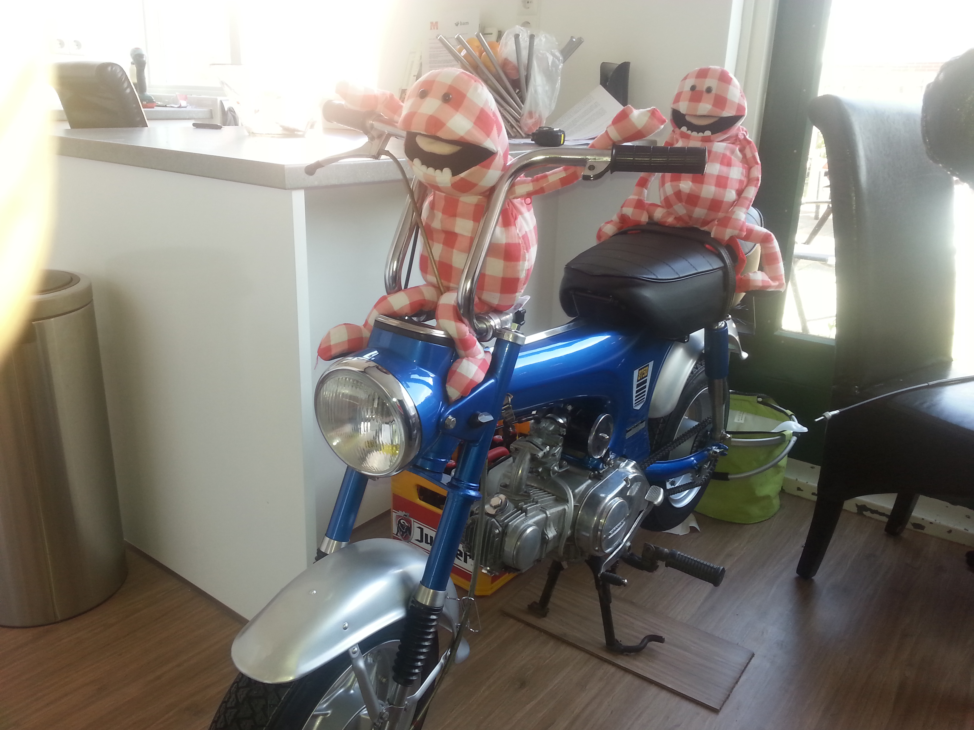

Na bijna 1,5jr verder zijn we bijna klaar.
Ja waar een ander een klein maandje in stopt heb ik deze tijd erin gestoken, en daar ben ik zeer blij mee.
Nu 40jr geleden is hij op (duits) kenteken gekomen, dit jaar is mooi jubileum om hem op kenteken te zetten in Nederland.
Kleine impressie van het ronkende geluid.
