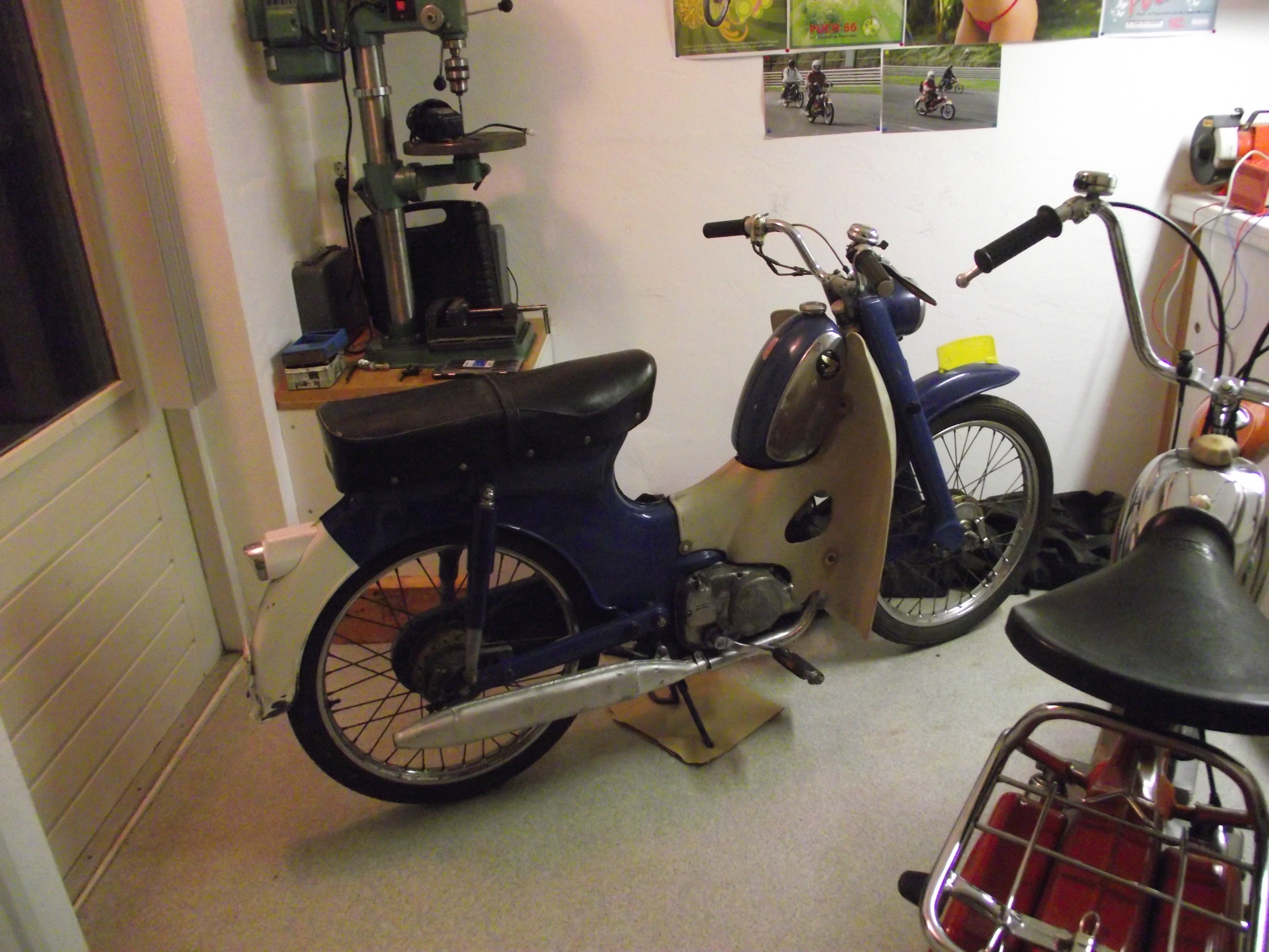

Natuurlijk mankeerde er wel het een en ander aan.
Carburateur vervuild, tank roestig.
Dat soort dingen maak ik wel vaker mee op mijn werk en daar heb ik wel een antwoord op.
Carburateur ultrasoon gereinigd en tank laten coaten.
Overal nieuwe kabels gemonteerd, nieuwe banden en binnenbanden, nieuwe contactpuntjes en condensator, verlichting gerepareerd etc.
Hij loopt nu met twee trappen.
Maandag 4 Mei heb ik een afspraak met Rijksdienst Wegverkeer voor een kentekenkeuring en daar ben ik helemaal niet huiverig voor.
Daarna kan het restaureren beginnen.
Eerst mechanisch de boel aanpakken (hij loopt nu precies 40km/u na een lange aanloop.
Dat moet beter kunnen. Ik denk aan een nieuwe zuiger, cilinder en een gereviseerde cilinderkop.
En dan optisch: nieuwe uitlaat, nieuwe velgen, carterdeksels stralen etc.
Het frame en de lak is best wel goed.
Het hoeft voor mij geen nieuwe te worden en bovendien mag je best zien dat het een oude brommer is.
Dus geen roest of zo, maar gewoon netjes. Net zoals mijn Tomos uit 1972

Nou, het hoeft echt geen nieuwe te worden. De lak laat ik zo, want je mag best zien dat het een oud brommertje is, net zoals bij mijn Tomos.butt head schreef:Mijn tip niets aan het uiterlijk doen.
Technisch goed voor elkaar maken en lekker rijden met het ding
Maar ik kan niet zo goed tegen roest.
Dus nieuwe velgen, nieuwe uitlaat (RVS) en die sterk verweerde carterdeksels (laten) stralen.
Dan wordt het echt wel een mooi oud plofje.
Maar eerst moet hij mechanisch naar mijn zin zijn, dus snel genoeg en betrouwbaar.
Gaat lukken.
I have done it before, can do it again.
Weet hier iemand misschien of er ergens verschillende maten hoofdsproeiers te koop zijn?
Want ik heb plannen met de standaard carburateur.

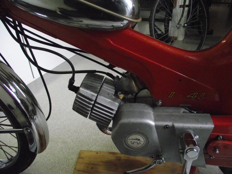

Tja , die Tomos gaat als vergif!
In 60cc uitvoering was hij al heel snel maar vorig jaar heb ik het carter laten uitkotteren zodat er een 70cc cilinder op past.
Samen met een 5 bak, electronische ontsteking en een Homoet 6P, tikt hij netjes 90 km/u aan. En nog betrouwbaar óók.

Ook raar, die dingen waren toch altijd geforceerd gekoeld?? Dit lijkt me (bijna zeker) een Puch Maxi cilinder.

Daar heb je helemaal gelijk.
Ik was eerst van plan om na het afstellen de koelribben aan te pakken, zodat de cilinder onder de koelkappen past,
maar dit vind ik ook wel een oplossing.
Natuurlijk lijkt het niet op origineel maar met deze set up rijdt hij met een originele uitlaat ook voor geen meter.
Gelukkig heb ik nog een reserve blokje met originele uitlaat en carburateur, dus ik kan het altijd terug bouwen.

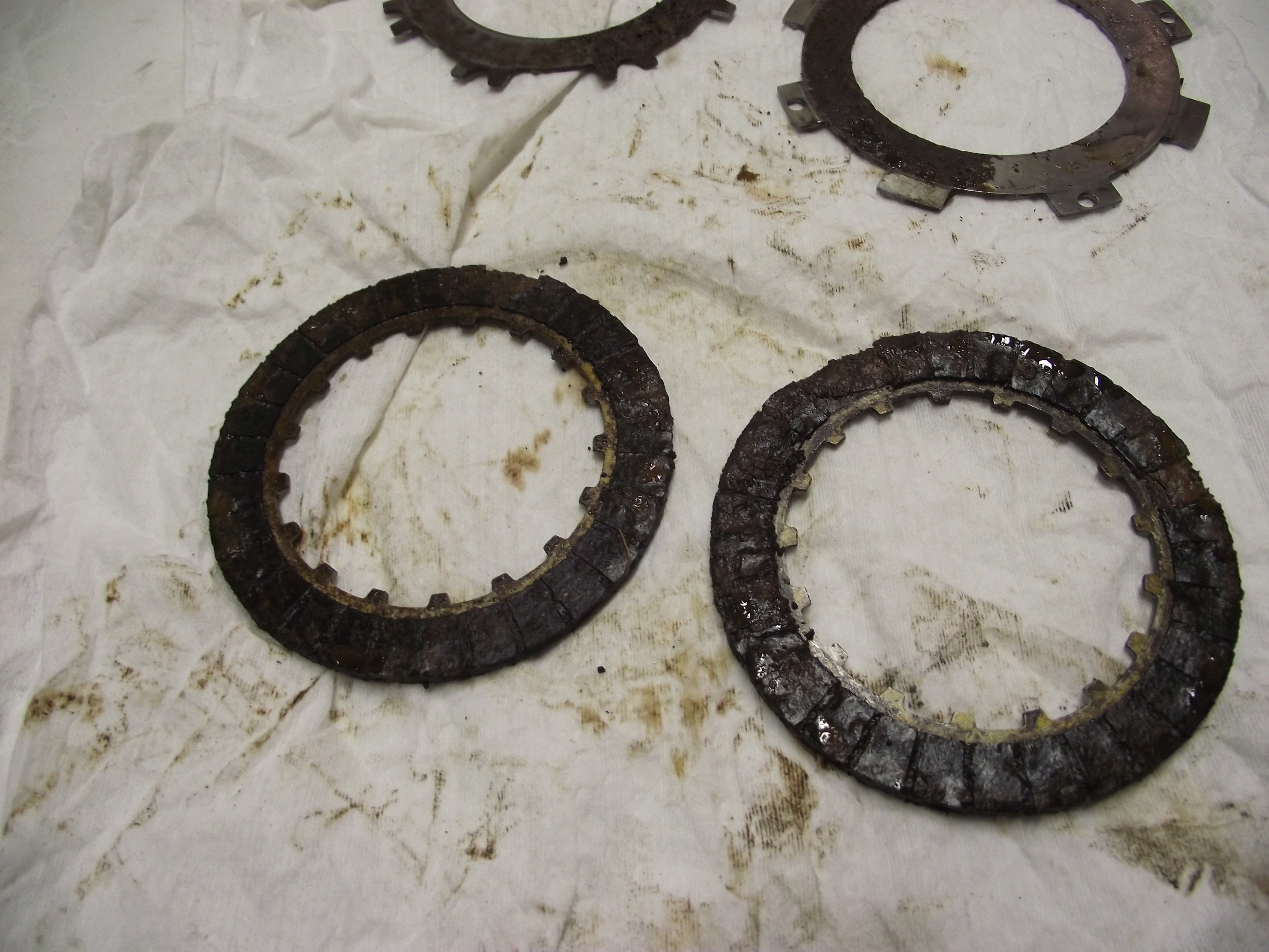

Die koppelingsplaten kun je gewoon omdraaien, dan kunnen ze weer 50 jaar mee!
Fred65t
- Berichten: 13
- Lid geworden op: 16 apr 2015 22:23
- Bezit: C310A
Supersnelle Tomos 4L
Zwaar opgevoerde Yamaha SZR 660
Volvo 850 - Locatie: Almere
Re: Oude wens
Ja hoor. Dat heb ik ook wel eens iemand horen zeggen over ketting tandwielen.NIX schreef:Die koppelingsplaten kun je gewoon omdraaien, dan kunnen ze weer 50 jaar mee!
Wel een beetje jammer dat hij bij de volgende enduro rit uitviel met versleten tandwielen
Brommerrijden houdt me jong
- Berichten: 19667
Re: Oude wens
Dan had ie z'n ketting ook maar moeten omdraaien, dat wordt altijd vergeten.
