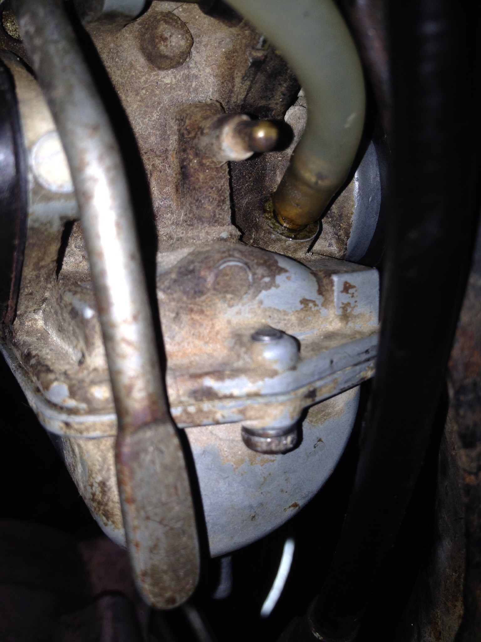

Ok bedankt, sorry had ik ook
Wel even kunnen opzoeken
Maar hier heb ik even naar gezocht en niks gevonden,
Langs de benzineinlaat, zit een buisje
Met vanonder een gat, moet hier iets opzitten
Of hoort dit gewoon zo?

Dat pieletje aan de zijkant van de carb zorgt ervoor dat de carb geen vacuum trekt, als een ontluchting.
Ga nou eens stap voor stap te werk en probeer die stappen te documenteren, ik heb het idee dat je alles in 1 keer wil proberen.
