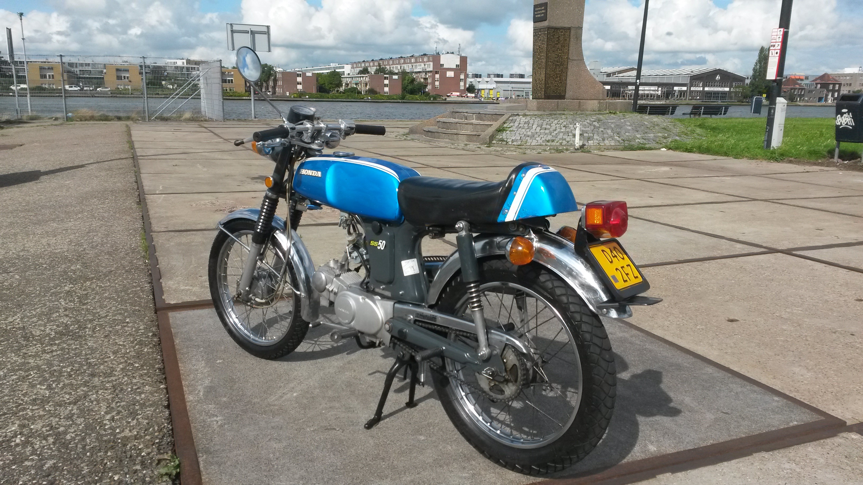

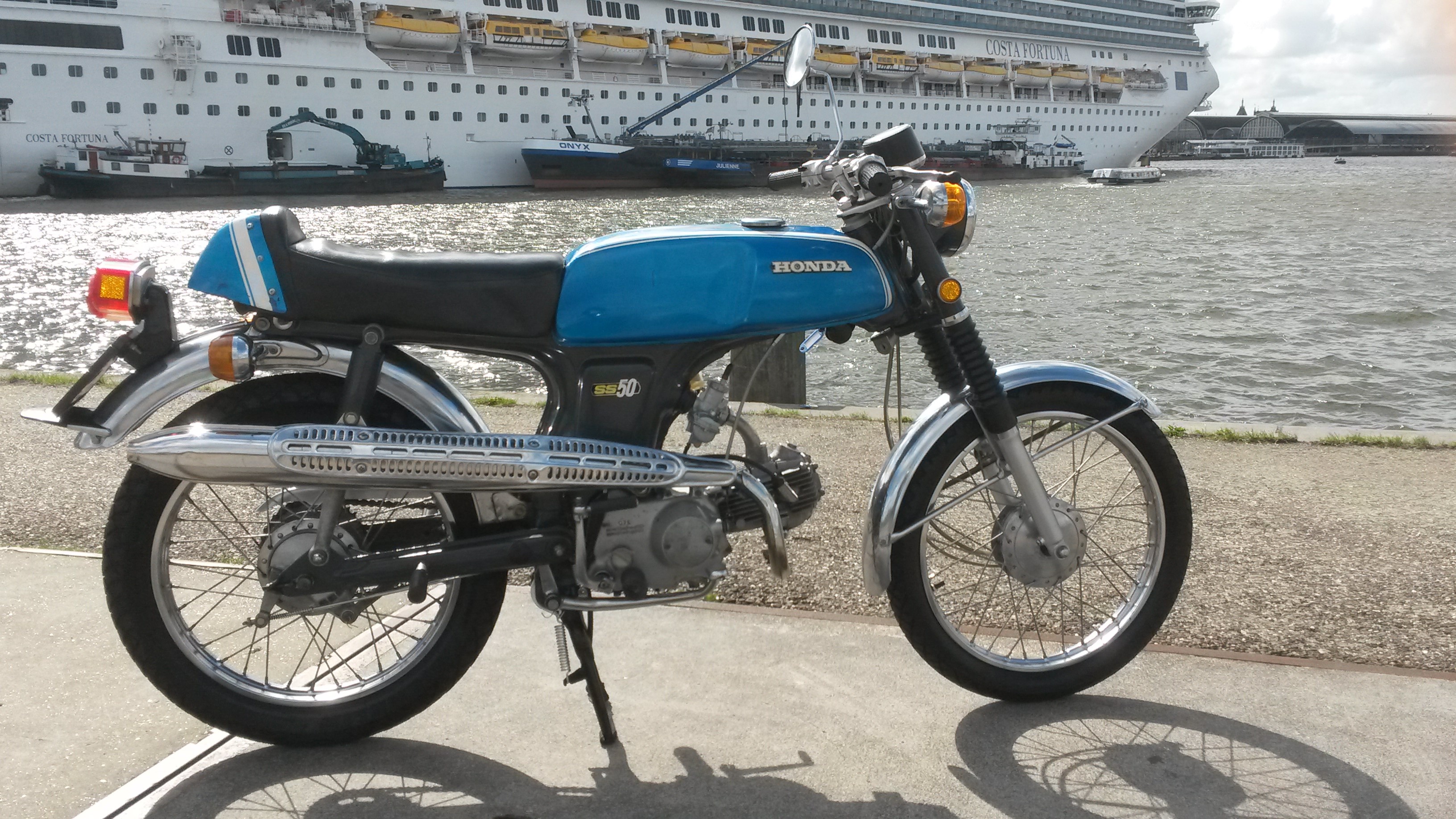

Heb originele buddy weer op de ss50k1 gezet. Oude vietnamese verkocht
Blokje naar 12V omgebouwd met setje van coos matser.
Originele carb 19mm( top lag rond 80km/h) vervangen door originele keihin 16 mm.
Met originele carb pikte pas echt op bij zón 40km/h en gaat dan als een speer.
Rijdt nu wat prettiger onderin met 16 mm.

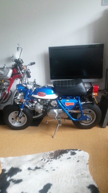

Nieuwe aanwinst: Z50Z
Japanse uitvoering van de Z50A.
Origineel blokje erbij geleverd met kabelboom/carb, etc.
Zit nu een blokje/kabelboom onder/in van c50 little cub[attachment=1]2015-09-16 16.16.30.jpg[/attachment

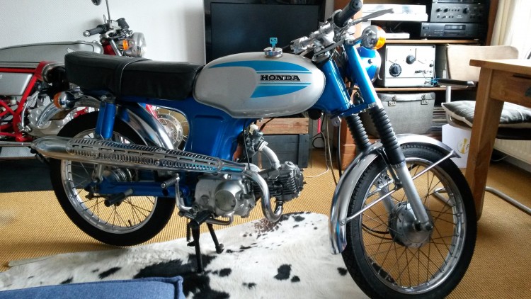

Ben bezig om mijn SS50MK1-D weer tot leven te wekken. Zo goed als origineel, 28000 km
Blokje is open geweest in het verleden. Gescheurde uitlaatbocht is gelast.
Onderkant frame grondig gereinigd want was allemaal aangekoekte ter...g zooi.
Spatborden van binnen ook grondig gereinigd.
Ontsteking omgebouwd naar 12V.
Buddyseat schoongemaakt en gepoetst.
Wacht nog op verscheidene originele nieuwe rubbertjes.
Klein deukje in de tank die ik er moet laten uittrekken.
Batterijkapje heb ik niet in candy bleu helaas. Wel in originele candy red.
Staat op brommerkenteken.
Proef gedraaid op balkon, so far so good.

lekt ie zo hard?
er zitten allemaal zwarte vlekken in het kleed...

koeienvlekken, geen olie. (mag ik hopen)
