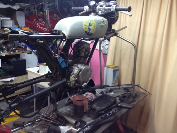

Voordat de schokbrekers zo geplaatst zijn heb ik natuurlijk wel een buis tussen het ophangpunt van de schokbrekers en het bovenhuis van het frame gelast zodat de krachten worden afgevoerd.CB-viguur schreef:dat zijn dus de bevestigingspunten van de duosteunen, gaat je frame niet leuk vinden op de lange duur.ildert schreef:aparte ophanging van de schokdempers
Is op de foto nog net te zien.

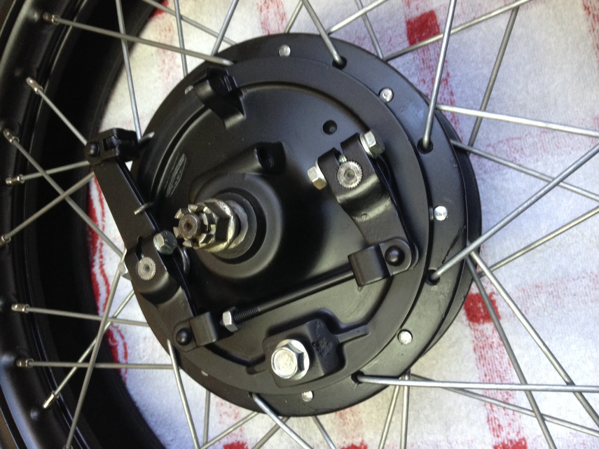

Oei, double leading shoe.Silvercb50 schreef:Casal naaf

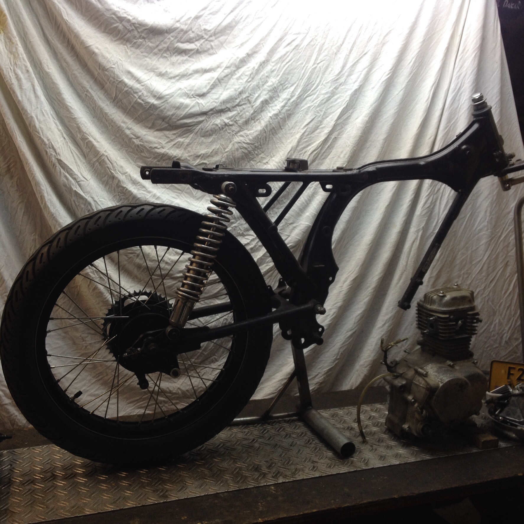

Hij is weer terug bij af.
Kaal frame met alleen als proef het 18 inch achterwiel.

Een ander frame genomen en achterbrug van een XR100 aangepast voor een 18" wiel met een Honda achternaaf.
En als er achter een 18" komt dan voor ook meteen maar een 18" genomen. En ook nu weer een 2-leading remnaaf om op tijd weer stil te staan.
Dat is de basis waarop verder gebouw wordt.
