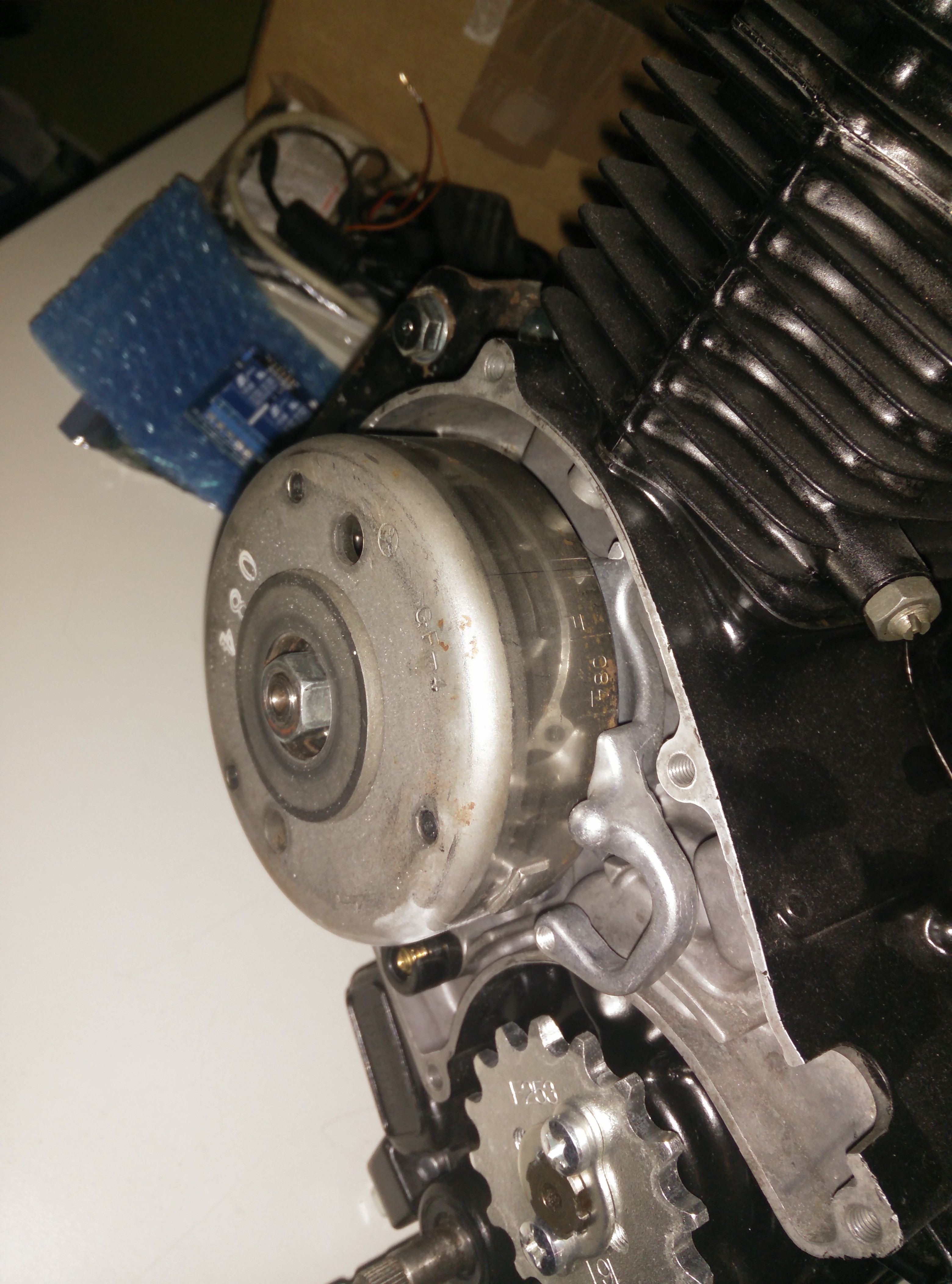

Zo nu en dan tijd om er wat aan te doen. De grondplaat is inmiddels aangepast en lijkt allemaal te passen.
Een draadboompje gemaakt en het vliegwiel erop gezet zonder spie. Hij vonkt!
Ben nog wat andere dingen aan de brommer aan het doen, als dat klaar is kan ik eens gaan testrijden.
Als ik dan de juiste positie heb gevonden voor het vliegwiel ga ik de pukkel loshalen en op de juitse plek vastlassen.
Dan kan er weer een spie in voor het gemak.
