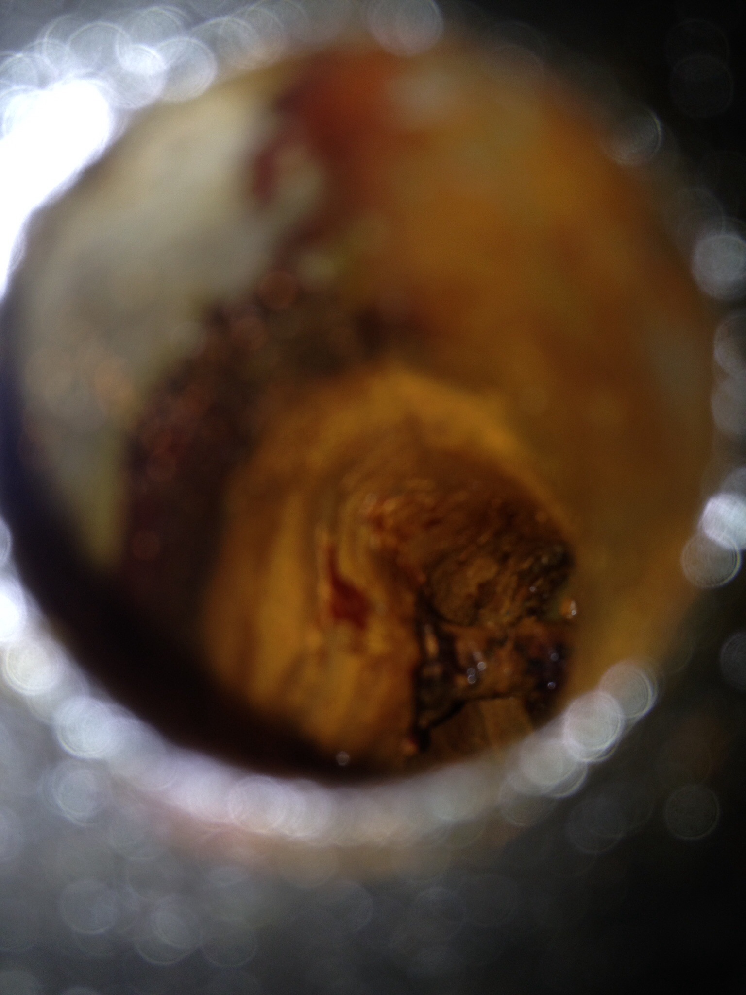

Er zit roest in men inlaat,
Hoe krjg ik dot best weg? :) :?

Poetsen, roestoplosser, wegschuren? Volzeiken met WD-40 en eens een nachtje laten staan wil ook nog wel eens helpen...

Klep demonteren en de zooi schoonmaken.
Re: cb50 blok vast
Én niet! de klepzitting schuren!

48 uur laten weken in schoonmaak azijn of Citroenzuurpoeder opgelost in water........, naspoelen en schoon is de boel :P
