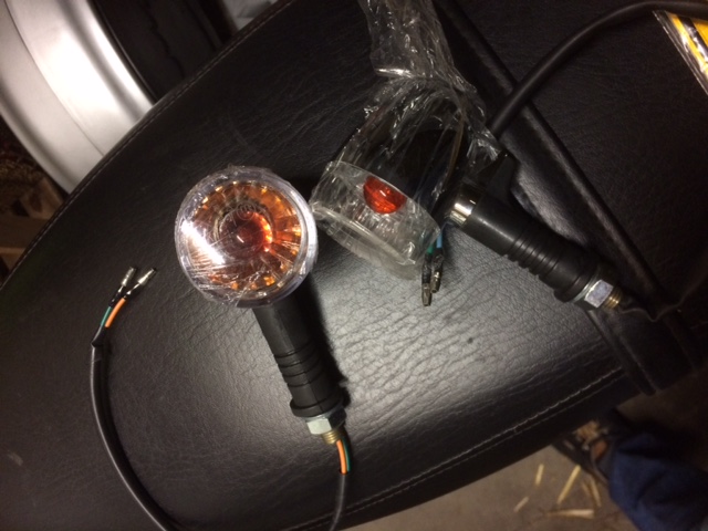

Alle parts zijn binnen van Coos Matser! Heb het rempedaal erop zitten en ben dit weekend bezig geweest het stuur af te maken (schakelaar & gashendel uitvijlen 20-->22mm). De steppenbalk is te kort en moet dus me wat spacers gemonteerd worden. Dit weekend komt de stuurbevestiging binnen vanuit de UK! Ook de knippers zijn binnen en worden dit weekend gemonteerd. Hiervoor moet er een gat geboord worden en wat geplamuurd worden gezien er een enorm gat in een Super 50 zit waar dit bij de ori's een enkele kleine is... Ook nog de kettingkast verwijderd!

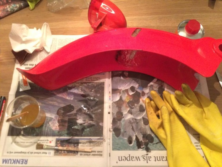

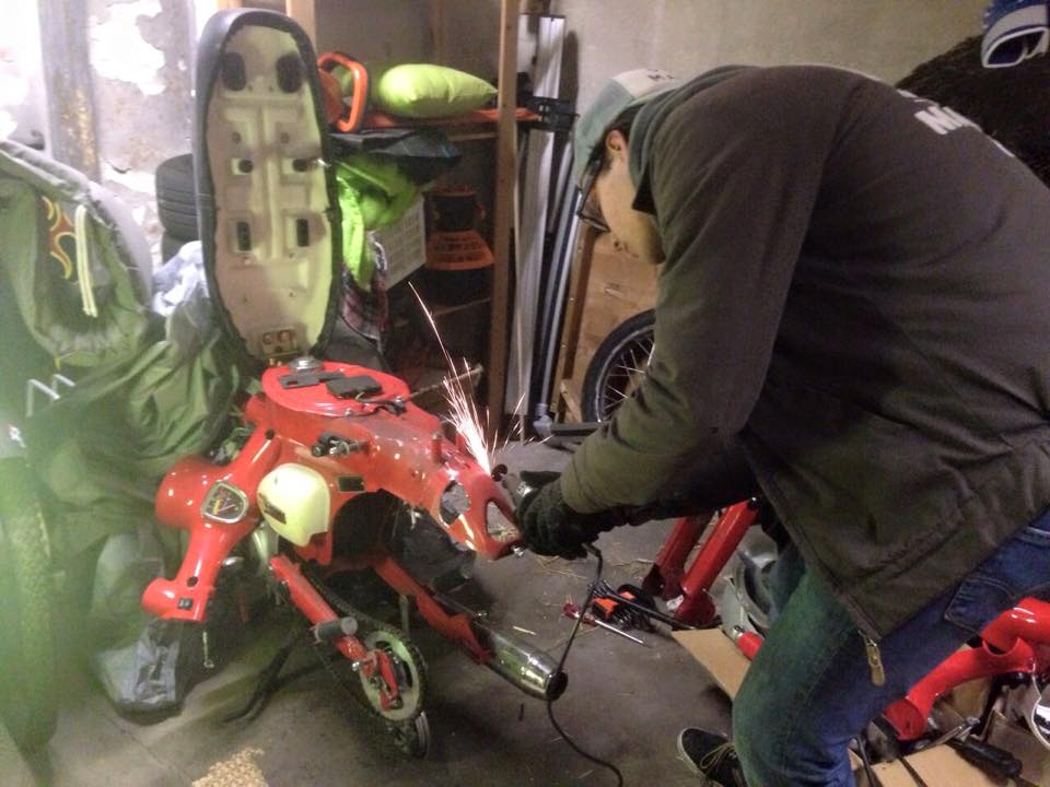

Kleine Update:
Dremeltje gekocht een oude knipper bevestiging in het metalen spatbord uitgezaagd. Gaten in het achterspatbord gefiberglassed! Net klaar met het plamuren van de gaten. Nog steeds geen stuurbevestigingsplaatje uit de UK
