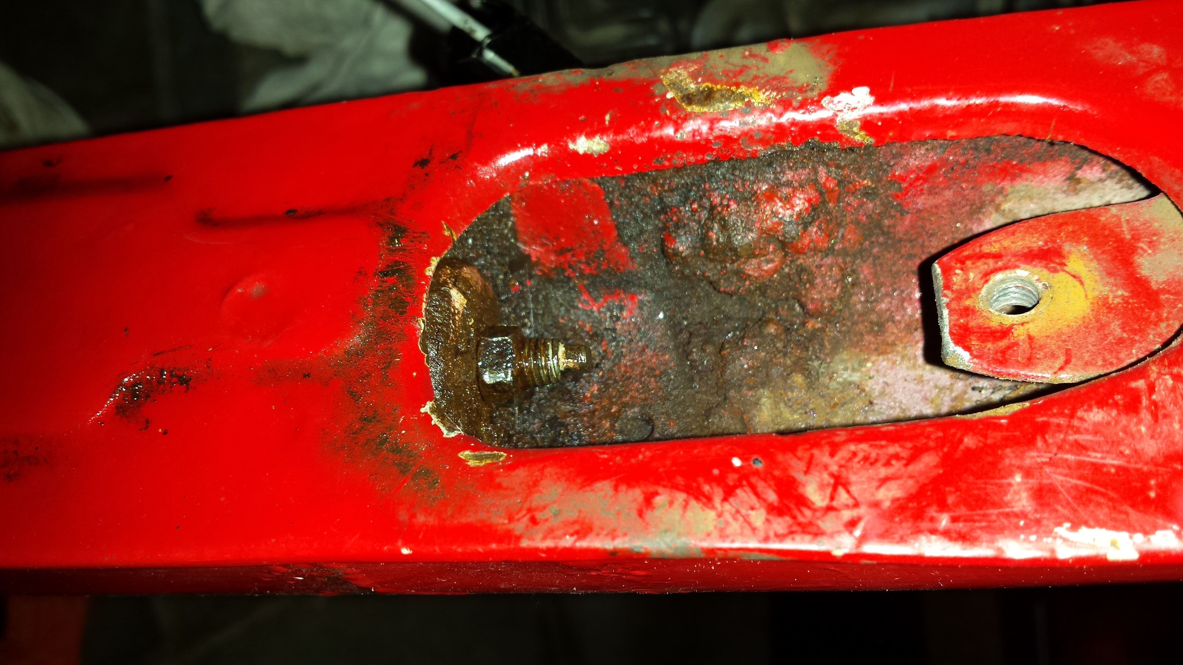

Goedemorgen,
Ook ik ben aan het demonteren geslagen aan mijn Honda c50. Nou is slopen niet het probleem ware het niet dat sommige bouten of moeren best vast zitten en op een onmogelijke plek.
Heeft iemand de gouden tip om de vering uit de voorvork te krijgen. (of is er een andere manier) Op de foto krijg ik deze moer met geen mogelijkheid los. De pen draait ook mee bij veel kracht.

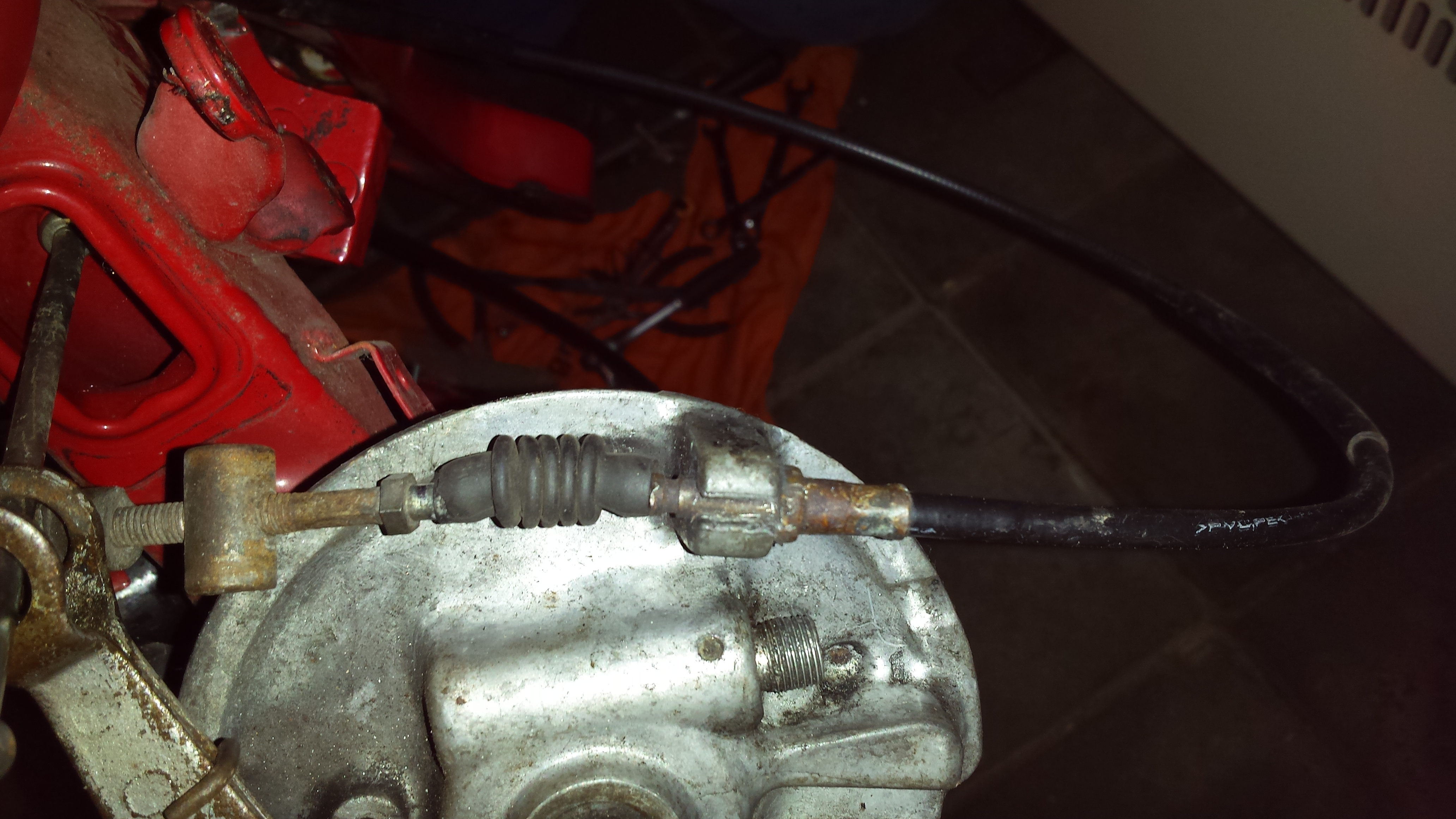

Tevens op de rem krijg ik de kabel er niet uit. Alle mogelijke oplosmiddelen zitten er al op. Is het nog een kwestie van een moertje los draaien of verhitten en brute kracht!

Zet even een tang op het metalen deel van de kabel en draai hem. Zodra er beweging in zit wil hij er wel uit. Zet later de boel weer in elkaar met wat vet, dat had tig jaar geleden ook geholpen.
Ik boor de moeren van de dempers doormidden met een 3mm staalboortje. Niet te diep boren, je hoeft niet het draadeind in te gaan. Met een koudbeitel tik je de moer vervolgens doormidden of in elk geval kan hij wat ruimer om de draad gaan zitten waardoor hij wel los gaat. Let op: soms is het even flink zoeken naar nieuwe moeren omdat het M7 is. Een beetje ijzerhandel of machinezaak heeft ze wel of bestelt ze voor je. Draad goed schoonmaken en invetten bij montage.

Probeer even een (kleinere) Citroën/eendengarage als je nieuwe moeren zoekt. Mijn halve auto zit met M7 in elkaar en volgens mij is dat bij meer oudere Citroëns het geval.NIX schreef: Ik boor de moeren van de dempers doormidden met een 3mm staalboortje. Niet te diep boren, je hoeft niet het draadeind in te gaan. Met een koudbeitel tik je de moer vervolgens doormidden of in elk geval kan hij wat ruimer om de draad gaan zitten waardoor hij wel los gaat. Let op: soms is het even flink zoeken naar nieuwe moeren omdat het M7 is. Een beetje ijzerhandel of machinezaak heeft ze wel of bestelt ze voor je. Draad goed schoonmaken en invetten bij montage.
En om de moed erin te houden: als je deze moeren los hebt, heb je zo ongeveer het ergste niet-laswerkgerelateerde van de hele C50 wel gehad.

Vandaag even die onbereikbare m7 boutjes aangepakt in die rode voorvork, zoals Nix zei met een 3mm boortje gaatjes in geboord en daarna een paar klappen erop en de vering kwam er netjes uit en kan ik die gebruiken voor de nt c90 waar nu imi vering in zit die echt niet goed is.Daan schreef:Ohja, daar heb ik ook wel eens flinke ruzie mee gehad. Maar blijkbaar minder trauma's aan overgehouden dan aan die onbereikbare m7 units bovenin de vork.
