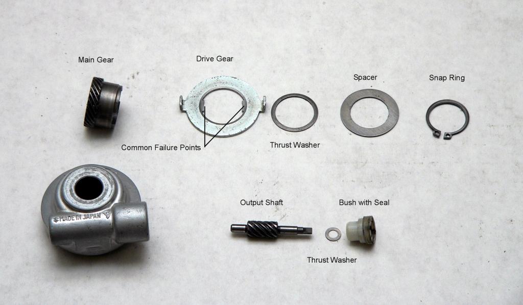

moet je een los teller slakje bij kopen.
aan de andere kant heb je 2 inhamen in de naaf zitten waar je de teller moet in haken.
is een bami dax naaf.

Gaat dus waarschijnlijk om deze?
Gek dat ze dat dan niet vermelden bij dat betreffende artikel.
Weer wat geleerd,dank!
Berichten: 16955
Re: Dax naaf voor schijfrem bevestiging
Ligt eraan, aan welke poot komt de remklauw straks?
Dit type slakje is voor een monkey en komt links (schijf rechts). Indien je de remmerij links monteert moet je een bami slakje monteren.
ps. Let op dat je een slakje voor 10" wielmaat koopt anders klopt je teller niet.

Het gaat om dit Kitje van LucdeBondt '"KEPSPEED OLD STYLE FORKS COMPLETE DISK KIT" samen met eerder genoemde naaf.
Volgens mij schijf rechtsvoor?!
Berichten: 16955
Zo te zien voor de linkerkant want daar zit de nok(remanker).
Bamindax telleraandrijving nodig. (en een bami tellerkabel met aan twee kanten vierkantjes.)
