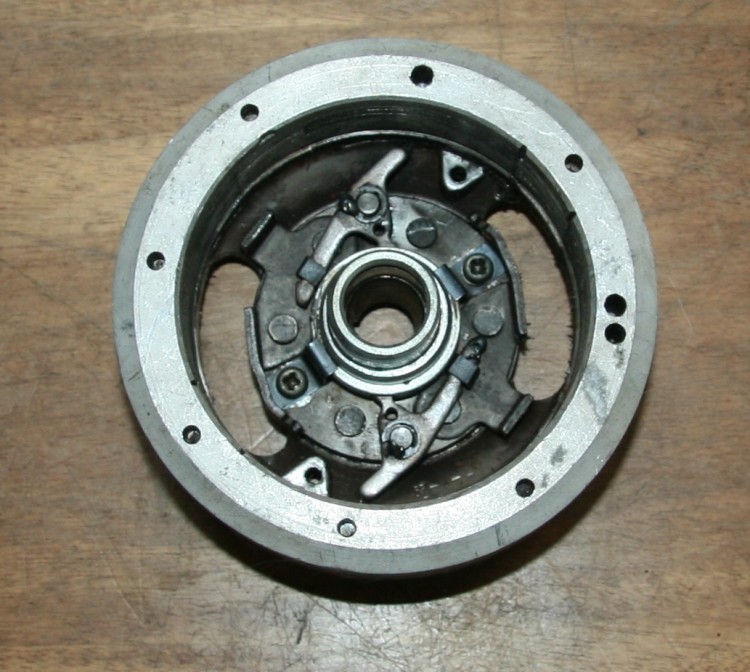

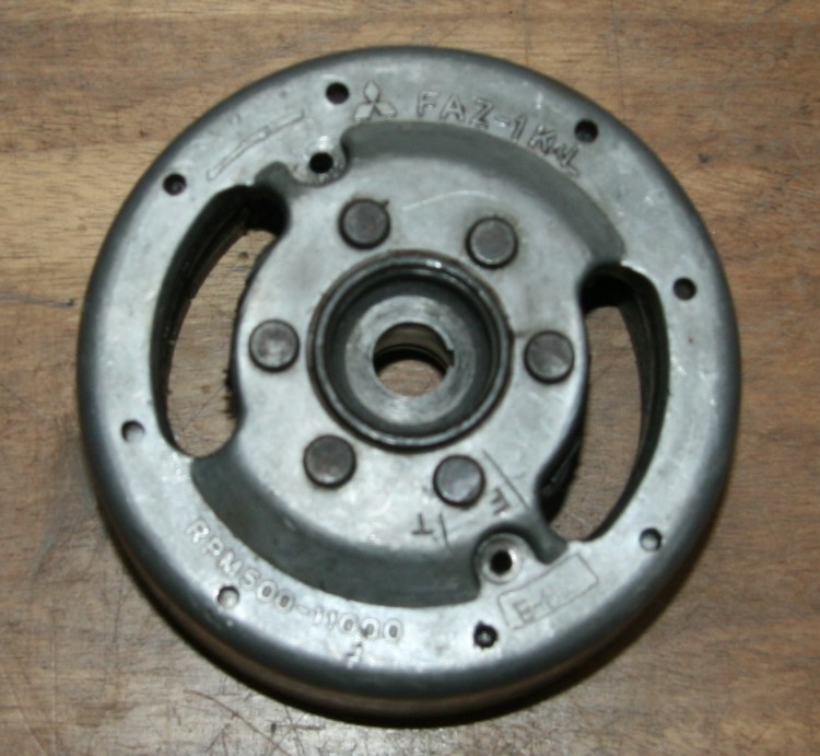

waarom neem je dat aan? als er veertjes missen klinkt het voor mij als een vastgezette verlatende.
je kunt het zien aan de voorkant...daar staan de strepen voor T(op) en F(ire) en eventueel voor de verstelde timing (twee strepen dicht bij elkaar)...dat is bij een verlatende tussen T en F en bij een vervroegende links van de F.

Sorry mannen, ik zie ze `vliegen`, bedoel natuurlijk dat het zeer w.s. een verlatende is, zie de foto`s :

Op een verlatend staan ook streepjes.

Als ik het zo bekijk kun je een verlatend vliegwiel (zoals die van mij hierboven op de foto`s) ook vervroegend maken, toch?
Het lijkt een kwestie van het binnenwerk, vooral de armpjes, andersom monteren, is dit ooit gedaan?

Het is niet zo eenvoudig als het lijkt, maar ik heb het al een paar keer gedaan. Lastig is de nok die de puntjes opent, die verschuift namelijk iets dus moet je op gevoel je punten stellen, voorts is het aanhaakpunt voor de veertjes er niet meer, dus daar moet je ook wat op vinden.
Maar met wat basic gereedschap is het een lekker klusje voor op een regenachtige dag.
