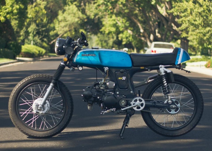

Ik ben bezig met het bouwen van een Honda SS50Z K1. Nou heb ik al een tekening in gedachte van hoe de tank eruit moet zien.
Hij wordt de kleur Candy Sapphire Blue. (zie de afbeelding) Omdat ik ze nergens origineel kan vinden en zowel ze erg duur zijn, heb ik besloten om een standaard SS50Z K1 rood tankje om te spuiten naar Candy Sapphire Blue. Is dit mogelijk?

Verdiep je eerst even in de candylak. Dit is een moeilijke soort lak, omdat deze bij elke laag donkerder wordt en je heel veel kans hebt in kleurverschillen/ wolken. Ook heb je een basiskleur nodig.

over het algemeen is de basis kleur van de candy kleuren zilver.
dan word er een transparante kleur lak overheen gespoten.
maar als je het laat spuiten. LAAT HET DOEN DOOR EEN BEDRIJD DIE ERVARING HEEFT IN CANDY KLEUREN. als je het door een spuiter laat doen die er nooit van gehoord heeft dan zal het resultaat over het algemeen tegen vallen.

Er bestaat geen kant en klare candy. Wel metallic, maar dat is GEEN candy. Candy is zilver met daaroverheen inktlak. Ga maar kijken of het je lukt.

Ik kan het niet in de advertentie vinden maar ik denk dat dat ook alleen de inktlak is. Alle lagen in 1 busje kan niet want het principe is nou juist een doorschijnende kleur over een zilver waardoor je meer diepte in je verf krijgt.milanbjornild schreef:Japarts verkoopt een Candy Sapphire Blue spuitbus. https://www.twowheelparts.nl/nl/verf/kl ... itbus.html Wel duur helaas. Dan is het misschien toch goedkoper om toch helemaal zelf eerst metallic en daarna inktlak te spuiten. Weet iemand waar men inktlak kan kopen die het meest matched met de Candy Sapphire Blue kleur?NIX schreef:Er bestaat geen kant en klare candy. Wel metallic, maar dat is GEEN candy. Candy is zilver met daaroverheen inktlak. Ga maar kijken of het je lukt.
Btw edit...ik lees je openingspost nog eens... je hebt nu een rode k1 tank...die is dus ook candy....ruby red...met witte strepen. Is ie zo slecht dan of vindt je gewoon de kleur niet mooi?
