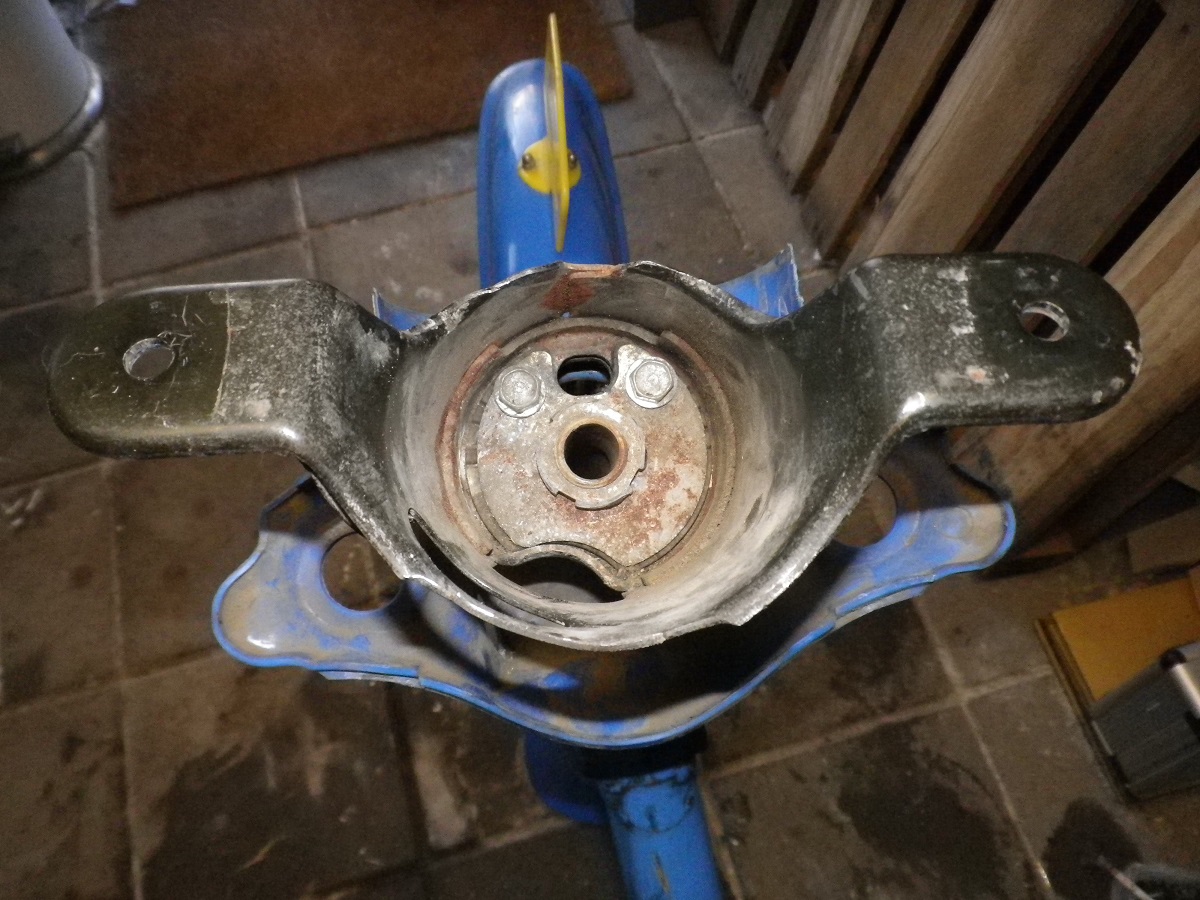

Hallo,
Ik ben Frank en ben nieuw hier op het forum.
Sinds enkele dagen in het bezit van een C50 welke ik in zijn geheel wil gaan opknappen.
Ik ben vandaag begonnen met alle onderdelen te demonteren.
Ik ben nu aangekomen bij de demontage van de voorvork/balhoofd.
Ben ik perse een speciale sleutel nodig voor het losdraaien van de moer afgebeeld op de bijgevoegde foto?
En moet dit dan van bovenaf met iets van een verlengstuk/dopsleutel? Omdat het kapje ontzettend in de weg zit? Of kan dat met een speciale sleutel door het gat aan de zijkant?
Als iemand een trucje weet om zonder speciaal gereedschap de moer los te krijgen hoor ik dat ook graag.
Gr. Frank

een smalle koudbeitel door het gat aan de zijkant steken en dan de goede kant op hameren met een hamer.

En de goede kant op is linksom?

Normaal gesproken wel en in dit geval dus ook :wink:

Succes en kruipolie zou ik er nu alvast op spuiten en morgen flink rammen met die hamer :D

Hij past alleen op de bovenste moer en de moer met de kunststof rok daar past hij niet op! Ik gebruik altijd een hamer en een flinke schroevendraaier.

Ik begreep dat het hier ook over de bovenste moer ging. Als je de moer eronder (die met de kunststof rok) moet los rammen, dan kon je al niet meer lekker soepel sturen lijkt mij.
