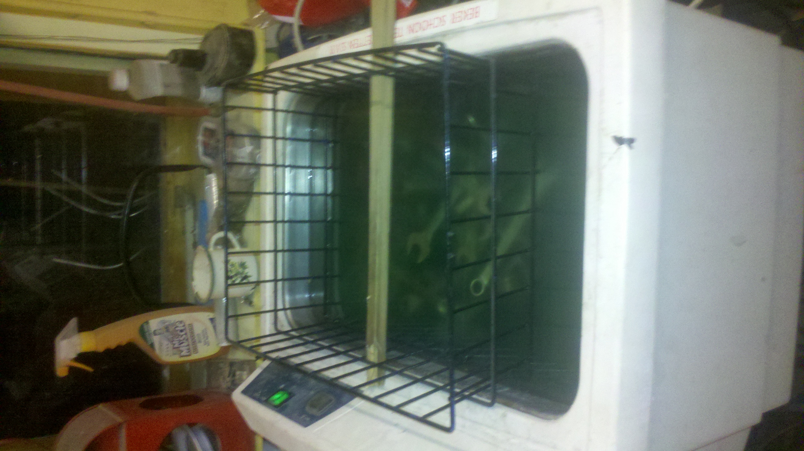

Electrode eraf gebroken, een 7mm boor erdoorheen gehaald en een restant van een lange bout erin gestoken en vastgelast. Die brak een paar keer los, maar uiteindelijk gaf ie op:
Nu kan ik de boel weer schoonmaken en monteren. Blokje ziet er niet uit, maar is binnenin als nieuw. Precies zoals ik ze graag heb, dus.
