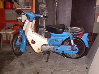

Hey iedereen, ben nieuw op het forum en kan van iemand een honda C50 krijgen.
Ik weet echter nog niets van deze brommer en heb enkel een foto.
Lijkt het jullie de moeite om hier een projectje mee te beginnen?
Kzou graag al wat info opzoeken als ik het type weet.
Alvast bedankt voor de moeite.

een tussentype c50, tt c50! ziet er goed uit, let vooral op rotte plekken aan de achterkant

Achterkant staat in de menie. Lijkt het.

Als je hem krijgt altijd doen, als de achterkant rot is kan je er altijd nog de zaag in zetten en er een bobber/chopper van maken
Dit is idd een tussen type (tt) ronde koplamp en ik heb er ook 1 en heb er altijd veel plezier van, ik heb ook nog een ot c90 en ot c50m waar ik veel plezier mee heb!

Het is een tussentype model, maar een soloseat is wel bijzonder, de meeste komen uit UK met buddy, dan is het een C50c. Zuiger/kop is vaak GB2, let daar op bij het kopen van onderdelen. Ik rij ook al 15 jaar dit model. Achterkant lassen en daarna aan de binnenkant gaatjes goed dichtmaken met chassiskit. Aan de buitenkant menie smeren heeft weinig zin, het komt van binnen uit door de dubbele beplating. Je kunt dat goed zien door de tank te verwijderen. Dan heb je er nog jaren plezier van.

Je kan er gewoon een solozadel opzetten is niks bijzonders aan, ik heb het ook gedaan!

Ik heb de huidige eigenaar gevraagd wat het rood was en idd het blijkt antiroest verf.

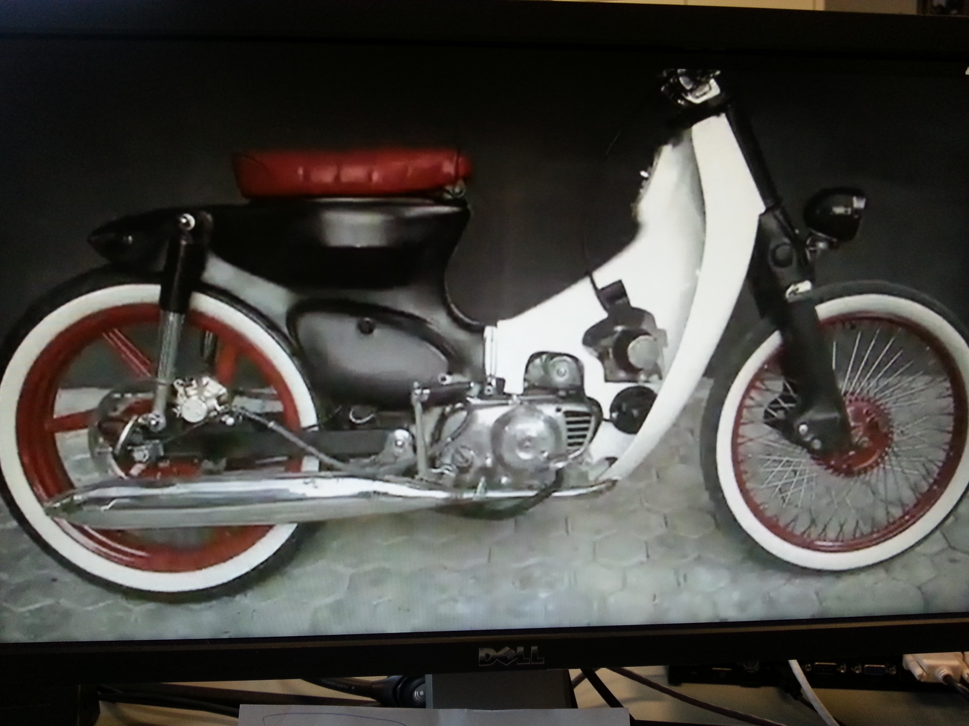

Ik heb ondertussen gevonden waar ik eventueel naartoe zou willen met het opknappen van de c50 TT.
Lijkt dit jullie haalbaar? De dikke achterband is niet nodig wil de originele wel houden.

buiten dat je foto van een Passport is, en je dus nooit een dergelijk luchtfilterbakje krijgt, lijkt me het prima haalbaar

Als je de witte kap bekijkt is die mooi afgerond terwijl die op de TT hoekig is en een groef heeft.
Is het mogelijk een andere kap te plaatsen zoals op de foto van de passport? Op een c70 is de kap ook minder breed en mooi afgerond.

Kwestie van proberen en afgezien van de voorkant waar de beenkap op aan moet sluiten denk ik dat hij wel gaat passen maar dan nog meten is weten
