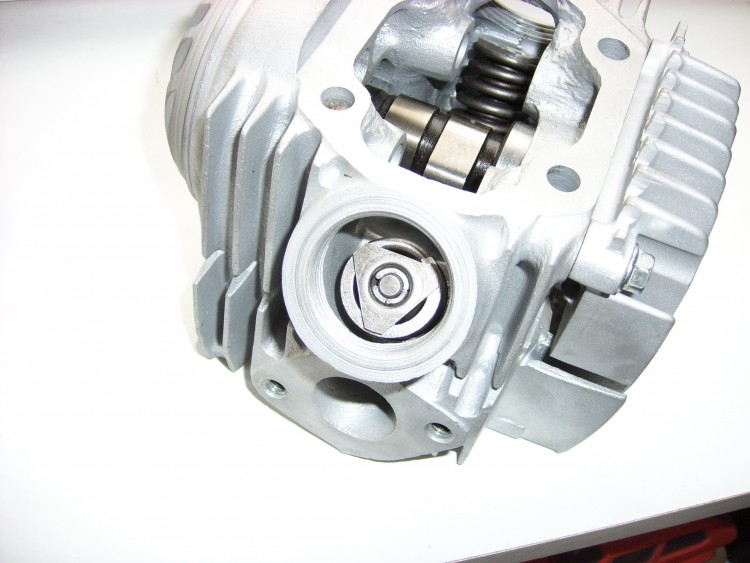

ach, OT50 kopjes zijn er nog zat, je moet toch ergens mee beginnen.
Maar je zou niet de eerste zijn die idd alleen maar verliest, kan me een uitspraak van iemand herinneren die zei dat hij na de 3e kop pas iets winst behaalde.
Het loont om eerst eens te kijken naar een geflowde kop die goed gedaan is en dat dan te kopieeren, beter goed gejat dan slecht verzonnen.

irritant he, dat Honda daar vroeger zelf geen mooi dekseltje voor gemaakt heeft.
Of die op de foto imi of ori is, dat weet ik niet, ik heb er meerdere, maar dit is de juiste:
http://www.cmsnl.com/products/cover-set ... 331198305/
is wel NT dus centreert niet zelf op de kop, dus met beleid monteren of aanpassen.
en natuurlijk het teveel aan koelribben er ook af halen zoals hier te zien:
(klepveerschotels niet verlichtten zoals zichtbaar op de foto!!! dit was versie 1)
