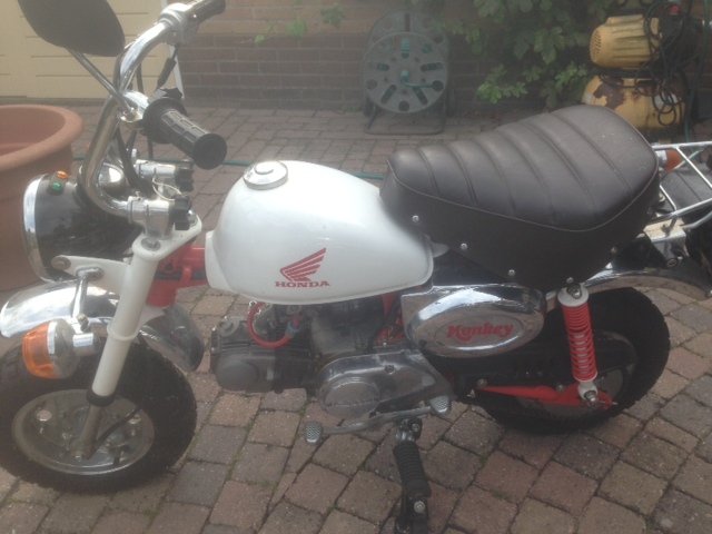

Chrome Skyteam Monkey 25 KM uitvoering
Todo's
- Alles wat vliegroest heeft vervangen of verbeteren
White Honda Monkey (geen kenteken nog)
Todo's
- Ander vliegwiel zoeken huidige is wat afgebroken en heeft water gezien.
- Alles oppoetsen of eventueel vervangen of verchromen
- Nieuwe contactsloten
- kenteken regelen liefst 25 KM Snor
Vragen :
- is deze monkey zo origineel ? wil hem namelijk volledig origineel maken
- Weet iemand hoe ik hier een 25 KM kenteken op krijg het is een franse uitvoering

snor kenteken regelen is simpel. brommer 25 laten lopen en naar de rdw gaan. Als je nog papieren hebt is het helemaal makkelijk. en anders een bouwjaarverklaring opvragen en met de technische gegevens langs gaan bij de rdw. (zorgen dat alles werkt)

kan hem daar niet terug vinden op het type plaatje staat Z50J en baujahr 1980 en iets van Au Services des mines a paris le en dan begint het nummer met AB02
Ben ook erg benieuwd of de kleurstelling origineel is maar kan nergens een foto van vergelijkbare vinden

is er iemand die me meer kan vertellen in hoeverre mijn monkey origineel is ?
ik wil de monkey namelijk in volledige originele staat brengen voor het voorjaar :)
Berichten: 16952
Re: WillemH's Monkey's
Wit met rood frame/swingarm/veren. Die variant heb ik eigenlijk nog nooit eerder gezien.
Als er iets niet origineel is gok ik op het chromen zijdeksel. (Ik verwacht daar eigenlijk een witte als ik de rest van de kleuren zie.)
Vage foto's trouwens, lens van je telefoon vettig?

ik gok zelf dat die origineel is maar ik kan ook nergens op het web een 2e vinden
Alles zit er nog op en werkt ook nog enkel het chrome van de spatborden en wielen weer netjes maken.
dus ik dacht wellicht dat er hier een kenner is, volgens type plaatje is die van 1980 en blok en frame nummer zijn gelijk.
Stof op de lens van mijn oude iPhone komt het wazige door

Besteed niet te veel tijd aan die velgjes, die zijn duidelijk imitatie. En dat chromen zijdeksel lijkt veel op die van de skyteam die er naast staat. Verder een leuke vroege Duitse Z50j, duidelijk gebouwd naar iemands persoonlijke smaak, want zo is ie door Honda nooit geleverd.

kijk hier kan ik wat mee, hoe kerken ik originele velgen en zouden die ook chrome moeten zijn ?
en hoe zou die wel geleverd kunnen zijn ?

zo wat ik heb gemerkt voelen honda velgen veel steviger/robuuster aan.
china velgen staat vaak nog wat in de velg geslagen.

Zijn ori velgen niet gewoon grijs gespoten?

In mijn ori velgen is HM in een ovaaltje in de velgrand ingeslagen.
(Velgkleuren, kan chrome, verschillende grijzen, wit, rood, goud, zwart. Afhankelijk van model en bouwjaar.)
ps.
Volgens CMSNL heeft een duitser van 79/80(Jz) een zwart frame, brug, veren, zijkapje en witte plastic spatborden.
Een japanner heeft chromen spatborden en een heel ander type knippers.
Vind op cms trouwens niets terug op over een franse versie uit die tijd.
