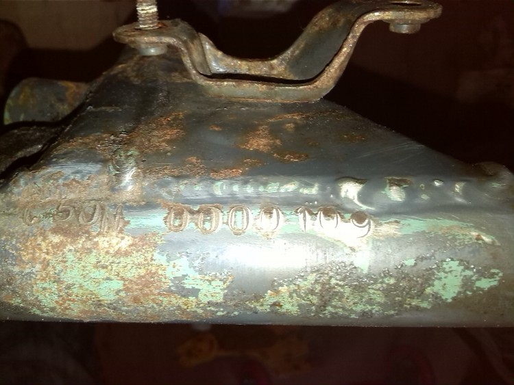

Gister heb ik een Honda C50 frame gekocht. Met de eerste gedachte dat er GEEN framenummer op zat.
Er staat namelijk niets op de bekende plek boven het motorblok.
Na het strippen van het frame kwam ik op het balhoofd een (frame)nummer tegen (zie foto).
C50N 0000109
Ik heb al even met NIX via PB gesproken en het komt hem niet bekend voor.
Vraag 1: Wie heeft dit wel eens gezien (framenummer C50 op balhoofd)?
Vraag 2: Is het überhaupt keurbaar dit frame, met dit nummer?
Alvast bedankt!

Dit is geen Honda framenummer. Hoort daar idd niet te staan, het framenummer zelf is ook onzin en in elk geval de 9 is geen Honda 9.
Maar het zit er wel goed diep ingeslagen, lijkt wel profi. Dus misschien ooit door een fietsenmaker of door de RDW zelf. Want het zal waarschijnlijk een naleveringsframe geweest zijn. Maar ik denk niet dat je hem hiermee gekeurd krijgt.
