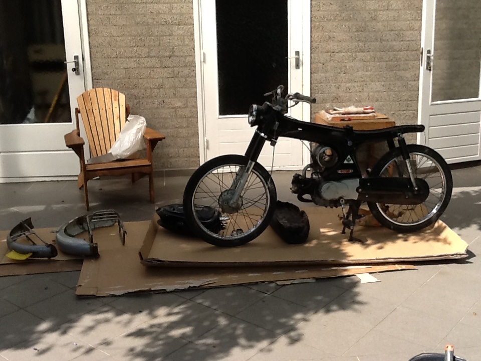

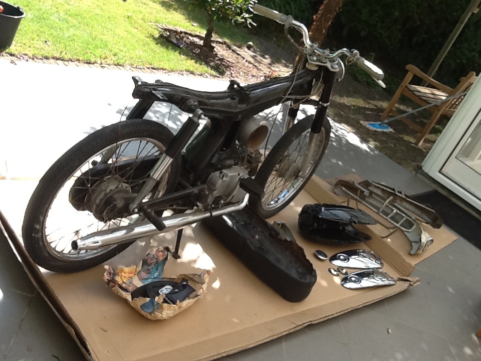

Beste Honda liefhebbers,
Eindelijk ben ik begonnen aan de Honda 320 s van mijn ouwe heer, die al heel lang onder een doek in de garage stond. Inmiddels ben ik zelf bijna 25 en heb ik het idee al rond mijn 18e om op de brommer te rijden. Aangezien ik (nog) 0 ervaring heb met brommers, scooters of motors hoop ik dat jullie mij enigszins kunnen begeleiden in dit proces.
De brommer is zon 30 jaar geleden in goede staat weggezet. Hij heeft altijd droog gestaan dus volgens mij valt het met de roest allemaal mee. Ik heb al wel de tank gedemonteerd omdat deze wel doorgeroest was. Een nieuwe tank is ook al aangeschaft. Verder heb ik de spatborden en zadel verwijderd.
Nu voor mij het moeilijke gedeelte:wat nu? Dit forum doorgespit te hebben denk ik dat de volgende stap is om het 'blok' te splitten en schoon te maken omdat hij zo lang stil gestaan heeft.
Verder denk ik aan het vervangen van de banden, kabels en luchtfilter (spons achtige ding was poreus en verkruimelde in mijn handen).
Zoals eerder gezegd heb ik totaal geen ervaring met 'sleutelen' en ben ik ook nog een beetje huiverig. Als ik het netjes en beheerst doe, kan ik dan zonder problemen de grijze kappen losmaken om schoon te maken?
Wat zijn dingen die echt aan te raden zijn om te doen in mijn geval?

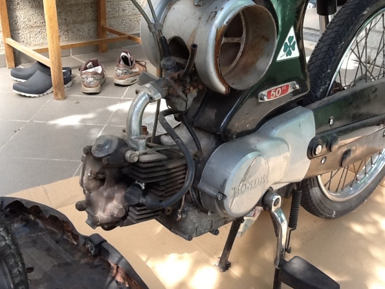

Blokje splitsen alleen doen als het echt nodig is. Linkerkap kan er probleemloos af, rechts eerst de olie aflaten. Ik zou het blokje van nieuwe olie voorzien, wat olie in het bougie gat gooien en elke dag even rond trappen. Carb schoonmaken, punten schoonmaken en stellen, nieuwe bougie erin en dan eens proberen te starten en daarna nog eens kleppen stellen en carb stellen.
Re: Honda c320s 1967 weer tot leven wekken
Blok splitten is echt niet nodig als hij goed is weggezet. Aan de praat krijgen met nieuwe olie, tijdje rijden, olie wisselen om de oude zooi weg te spoelen, en alles is cool.

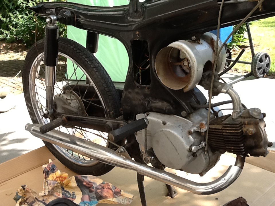

Puntjes: dat zijn contactpunten.
Carburateur: die zit tussen dat kwartboog-buisje op de motor en dat trommeltje (je luchtfilter).
Bekabeling zou ik zo laten, tenzij de isolatie wegbrokkelt. Afhanklijk natuurlijk van wat er stuk is gegaan.
Als je dat soort zaken nog niet direct herkent, kan je het beste even op zoek gaan naar een werkplaatshandboek: staat vast ergens online, en misschien kan iemand hier een direct linkje plaatsen?
Kruiskoppen: zorg voor een goed passende schroevedraaier, of liever nog een doppenset met kruiskopbitten. Daarmee krijg je bijna alles los zonder schade. Slagschroevedraaier schijnt ook te werken, maar daar heb ik zelf nooit zulke goede resultaten mee.
Eventueel werkt een steeksleutel op een schroevedraaier met "vierkant" ook wel, maar dat moet dan echt een goed passende zijn!

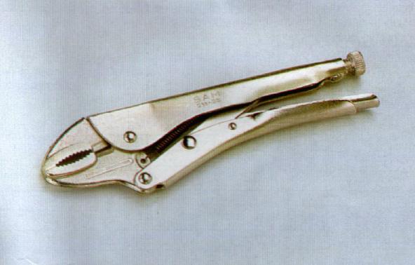

slagschroevendraaier werkt perfect, mits je de juiste richting (los) instelt.
naar links dus, en een perfect passend kruisbitje gebruikt. 1 goede tik met de hamer en
de vijs schrikt zich los.
probeer het blok of de bromfiets goed vast te zetten, verankeren, of wat dan ook i.v.m dat de meeste kracht van de slag niet verloren gaat.
en als dat echt niet mag baten, als het bovenliggende kop is van de vijs.
kan je proberen een griptang horizontaal erop te zetten en goed dichtnijpen
bovenste kop van de tang bovenaan, kwestie van hefboomeffect anders knettert ie eraf.
en dan rustig kracht uitoefenen.
heeft altijd bij mij gewerkt als laatste hulpmiddel nadat het kruisje een rondje was geworden, aldan niet door mijzelf. 99% van de gevallen gepruts van mijn voorganger

afbeelding griptang

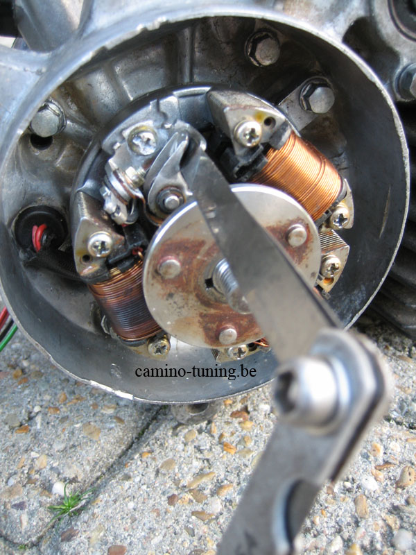

contactpuntjes beetje proper maken kan zeker geen kwaad, voorzie je dan wel even van een
vliegwieltrekker, of je moest die al in je bezit hebben, werkt lekker handiger.
voorbeeld van contactpunten, daar waar het voelermaatje tussen zit.
(achter het vliegwiel aan de linker zijde als je op de fiets zit)
is bij allemaal hetzelfde systeem behalve als je cdi hebt wat niet het geval lijkt te zijn hier

De punten afstellen met een voelermaatje is alleen leuk als je zowel de punten(platines) als de grondplaat kan verstellen. Bij de c320 kan je alleen de punten stekken, dus er gewoon voor zorgen dat ze bij F open gaan.

kop plat kloppen? vijs is van metaal en carter is aluminium
heb ik nog nooit geprobeerd en zal ik ook niet gauw doen ook.
wat ik al wel gedaan heb is kop er voorzichtig afgeslepen en erna de vijs eruitgehaald doormiddel van de tang, maar had toch ook kleine sporen op het deksel.
Maar goed het zou kunnen werken, foto is illustratie om duidelijk te laten zien wat punten zijn.
Er gebeurt helemaal niets met je carter. Zo hard hoef je niet te slaan. Er komt waarschijnlijk net zoveel krachten op te staan als met de tik van de schroevendraaier.
