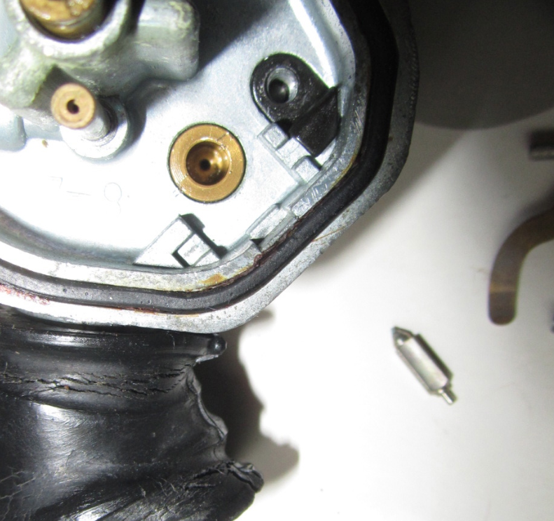

Mijn benzine blijft uit de overloop komen.
Weet iemand misschien of mijn benzine-afsluiting (door de vlotter en afsluitstaafje) compleet is? Misschien mis ik een pakkingringetje of is het staafje niet origineel?
Het vierkante staafje past wel goed in het ronde gaatje, en het kleine pinnetje (wat ± 2,5 mm uit het staafje steekt) heeft genoeg vering.
Alvast super bedankt als je me kan helpen!

Ik zie vooral troep zitten. Haal een bus remreiniger en een filter voor in de slang.

en je vlotter op de goede manier monteren. er staat mij iets bij dat bij een novio carburateur je de vlotter op 2 manieren kan monteren.
de eerste manier dan klemt hij op de buis waar je sproeier in zit.
de twede manier zit er beweging in en kan je hem heen en weer schuiven.
als je remreiniger hebt even goed in dat gat van de vlotternaald spuiten en wat nix al zegt even een filtertje monteren.
anders even met dasty de carburateur goed schoon maken. na het schoon maken goed afspoelen met water.

Vlotternaaldje is metaal, in metaal !! één klein vuiltje en het blijft overstromen, bij mijn pc50 precies hetzelfde.
Heb ooit eens een naaldje van een andere brommer gebuikt (met rubber kopje) en dat was in orde! Maar die bleef soms weer dicht, moest steeds de carb een tik geven
Heb toen maar een nieuwe benzinekraan gescoord en alles is OK ...als de kraan dicht is dan he!!
Vlotterbeugeltje moet op (beide lipjes) een dikke 6mm staan.(carb omgekeerd en met vlotternaald erin) tussen uiteinde lip en pakkingrand carb.

Bedankt allemaal, ik heb hem goed schoon gemaakt en in het begin liep hij nog eens over, maar nu lijkt het goed te zijn. Goed om te weten dat ik niks mis en dat het ijzer op ijzer is. Hij lekte idd als de brommer niet liep.
