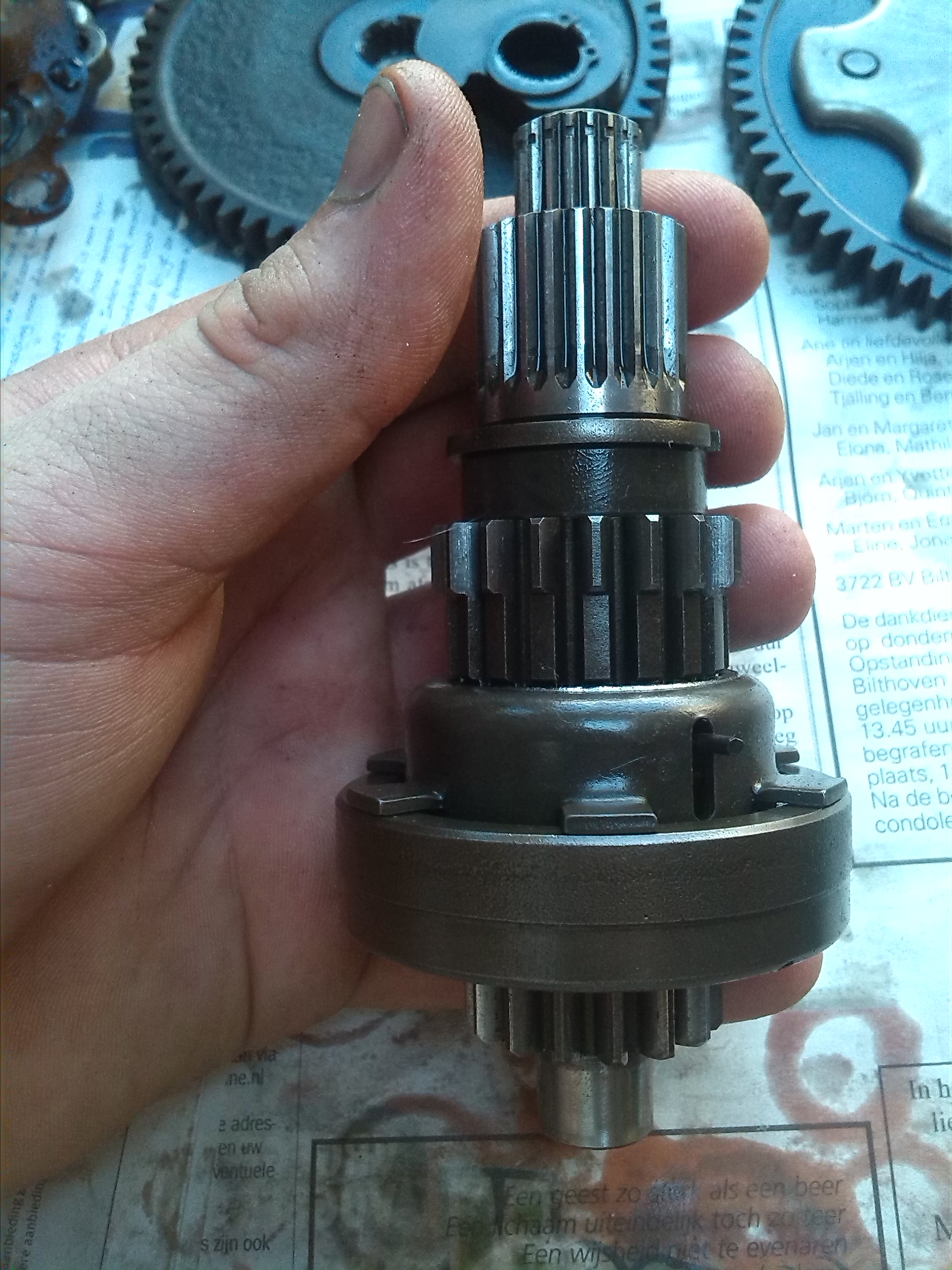

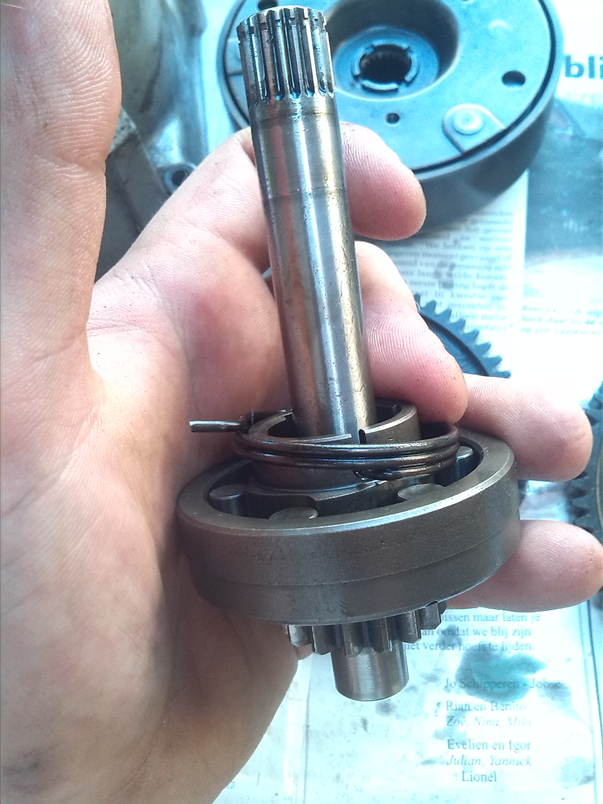

Weet iemand hoe het precies zit met deze versnellingsas van een Honda AT
Het veertje dat erin zit, heeft weinig "weerstand", klopt dit?
Daarnaast moet het veertje toch met het uitsteksel aan de bovenkant (zie foto)?
Alvast bedankt!

dat veertje moet daar uit steken en hij moet iets onder spanning staan.

Oke!
Hoe wordt dat veertje dan "gespannen"?
