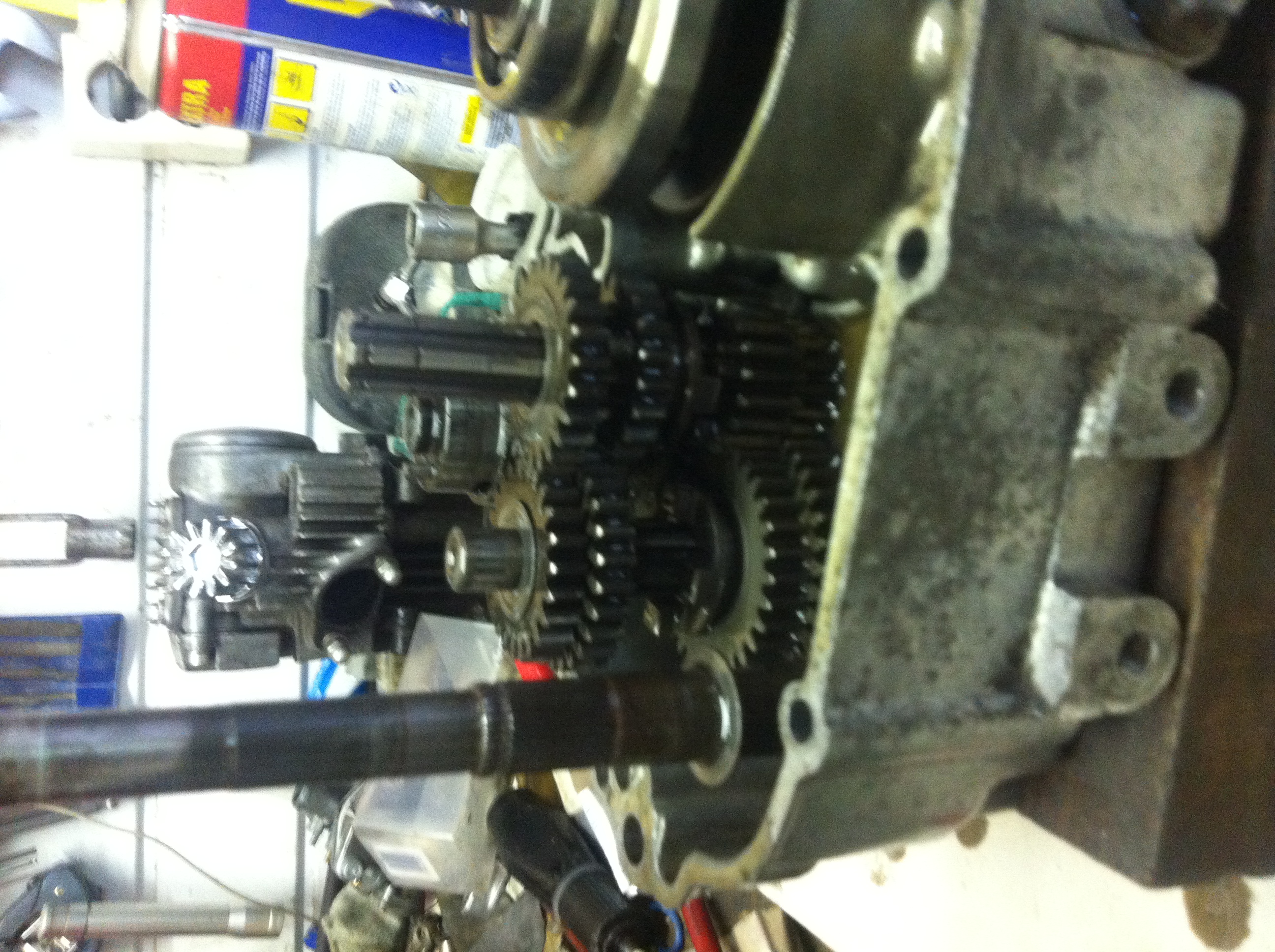

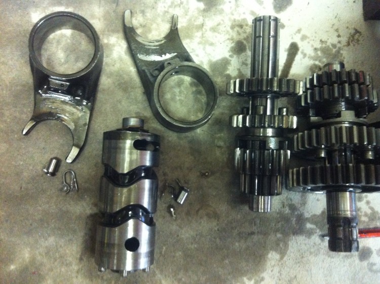

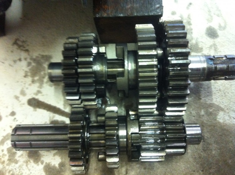

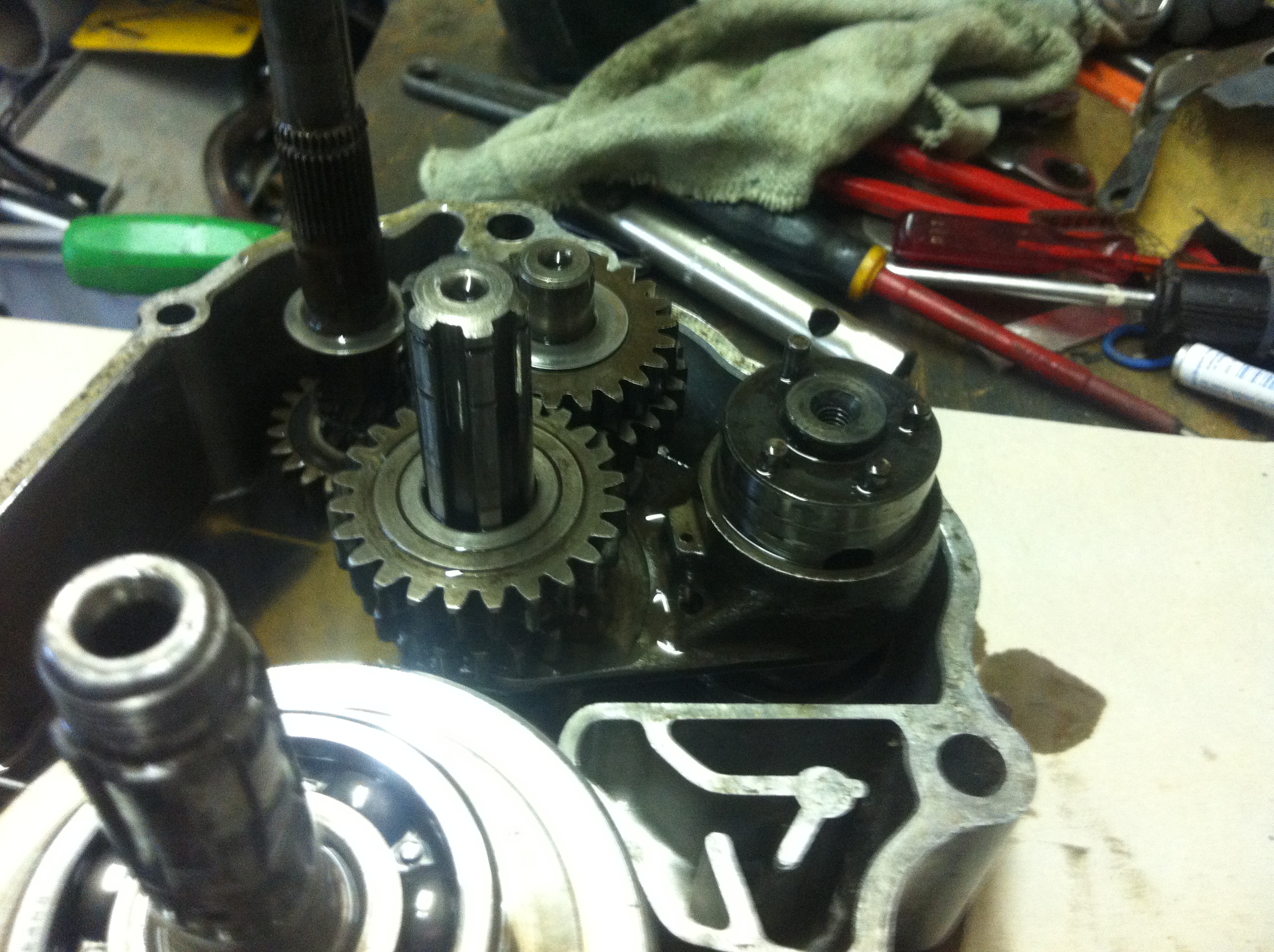

Zo toch maar even de boel uit elkaar getrokken en zelf kan ik niks raars zien.
Het enige wat ik zou kunnen bedenken maar dat lijkt me heel sterk,is dat het busje tussen nummer 5 en 7 niet daar hoort te zitten.
Je zou zeggen dat die twee tandwielen in elkaar horen te grijpen maar dat kunnen ze nu niet.
Voor de rest even een aantal foto's zoals het er bij staat.
Groetjes Ilja

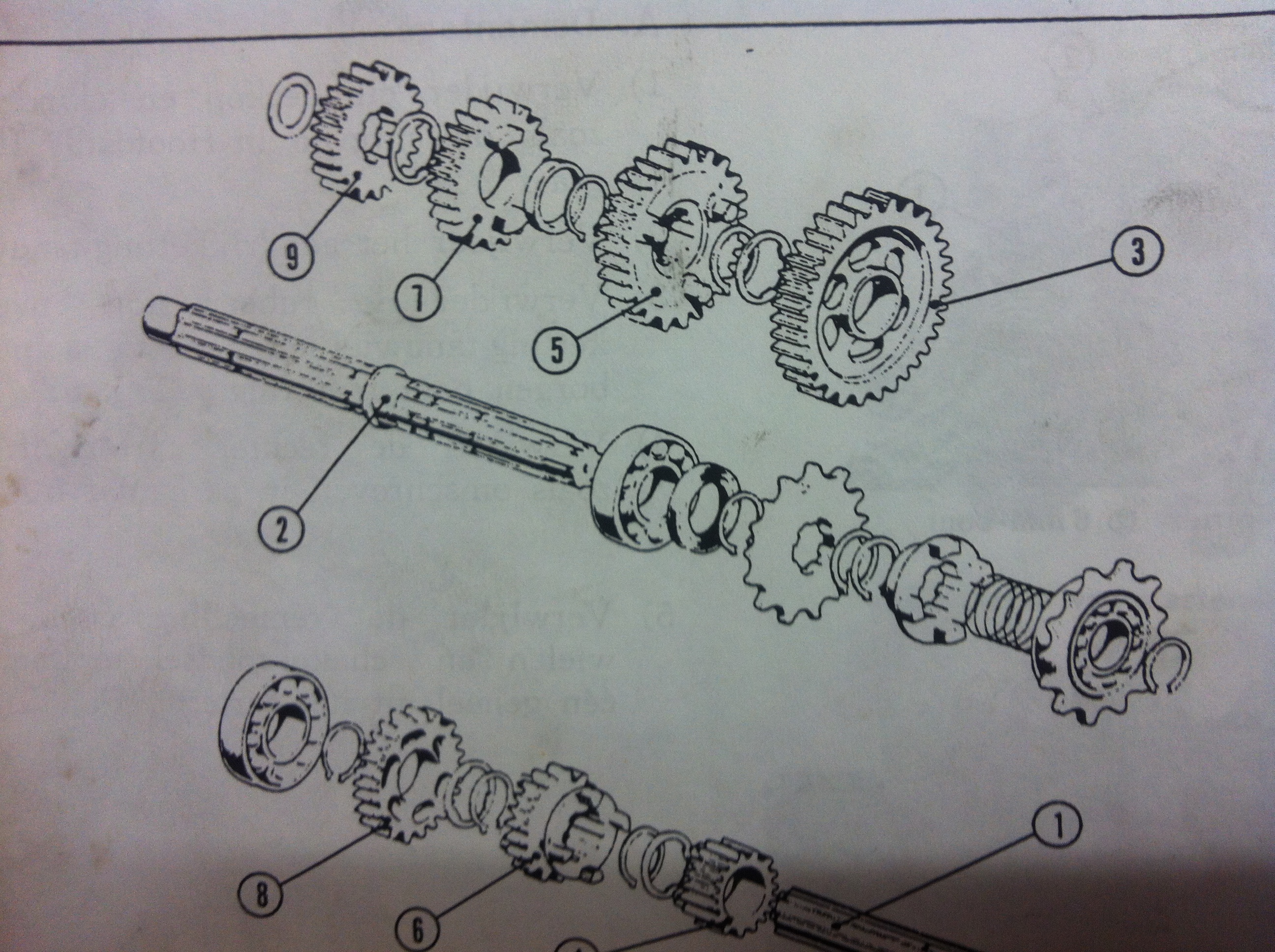

Ben ik nou gek of....?
Zit net even wat te googlen naar afbeeldingen van de versnellingsbak,kom ik deze afbeelding tegen.....
Dat busje wat ik dus verdenk verkeerd te zitten,zit bij deze afbeelding aan de andere kant....
Snel even op de site van cmsnl gekeken en daar zit dat busje ook aan de andere kant..
- Bijlagen
- Versnellingsbak.gif (27.65 KiB) 2139 keer bekeken
Re: Mis de derde versnelling.
Die laatste, dat is 'm.
Haha, ja er zijn 2 versies. Erg hinderlijk! Maar die laatste is hem idd bij een originele bak!
