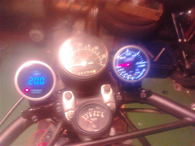

Vorderingen.
O2 sensor en afr meter, en nieuwe boostmeter geinstalleerd.
M'n stuur is een beetje een kerstboom, maar goed.
kerstboom (Small).jpg (80.7 KiB) 2494 keer bekeken
bung (Small).jpg (59.67 KiB) 2494 keer bekeken
