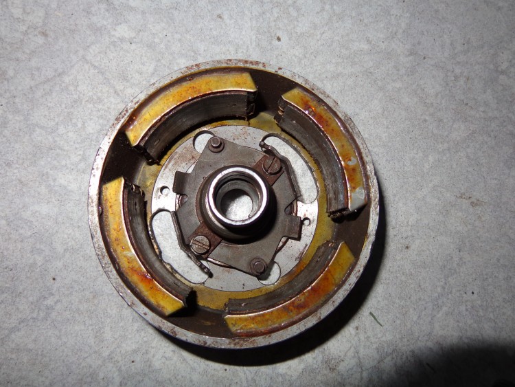

het probleem is dat ik geen ontsteking heb,
ik ben nog niet zo lang met brommers bezig maar ik heb de indruk dat er iets ontbreekt aan het vliegwiel,
ik heb hier een foto van mijn vliegwiel

Zowat het hele binnenwerk ontbreekt.
Als je de conus nog hebt kan je `m op het goede tijdstip zetten en vastlassen, de hamertjes (gewichtjes) zijn dan niet nodig.
Hier een ietwat dure oplossing.
http://www.ebay.de/itm/Honda-CY-50-CB-5 ... 3f0ebc090f
of probeer hier via een advertentie in de "gevraagd" aan een vliegwiel te komen.
