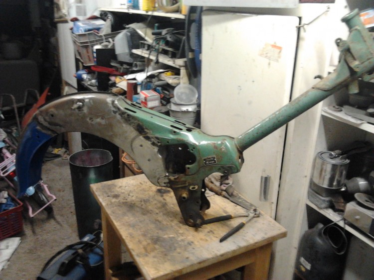

Vandaag weer kriebels in de vingers gehad.
Lekker even wezen klussen aan de groene C. Diegene die een nieuw middenstuk nodig had.
Ik heb nog wat gaten dicht gebakken - nog steeds niet 100% lekdicht, dus nog wat kleine gaatjes dichten.
Verder is het middenstuk er zo goed als "af".
Hieronder twee foto's van de kanten.
Ook de zaldel/schokbreker"pen" goed dicht gebakken en met lekker veel laszooi aan het frame geplakt! Geen rubfractuurtje, zoals Edo zei ;-P
Voor de mierenneukers... Hij is nog niet af, maar enkel alvast een voorproefje :-)

oei dat ziet er echt goed uit, was het middenstuk nog makkelijk pas te krijgen als oude deel weg slijpen?

KiP schreef:oei dat ziet er echt goed uit, was het middenstuk nog makkelijk pas te krijgen als oude deel weg slijpen?
Haha, dank je!
Op zich is het prima te doen, beetje passen en meten (het afslijpen van het rotte frame). Het pas-maken op het frame is een moeilijker werkje. Bij mij zit één kant goed, aan de andere kant zit het iets minder, omdat de buiging van het middenstuk niet 100% goed was. Maar als je er tijd voor hebt, en geduld dan lukt het prima.. Maar nooit zo mooi als uit Japan ;-P

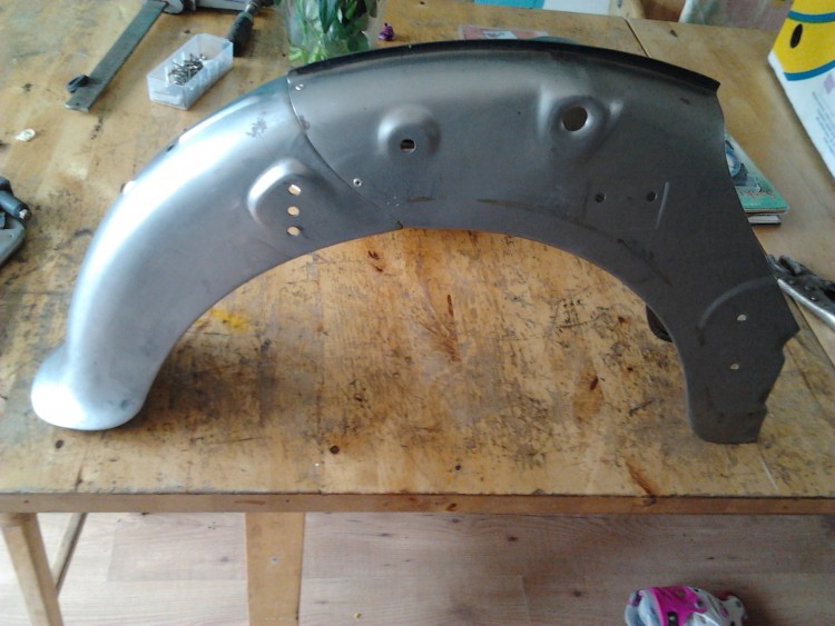

Weer een kleine update!
Ik heb nog een tussenstuk met BIJPASSEND! :) kontje gekocht.
Ik heb besloten om het maar maar 100% goed te gaan doen.
Dusss.. die grijze Cee (die ik zelf wilde herstellen) wordt ook weer helemaal netjes. Is het iig 99% ijzer en 1% plamuur ;)
Net de twee stukken aan elkaar geplakt met 4 popnagels. Morgen ga ik lassen. Helaas was het gas van het apparaat op.....

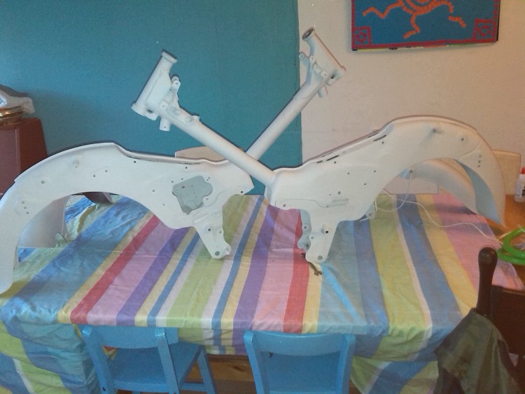

Goed... De schuur is omgebouwd tot een spuitcabine.
Vandaag als eerste de twee frame's in de primer gezet. Erg mooie primer, want deze vul evt kleine gaatjes ook nog!
Nu nog de rest van de twee Cee's in de primer en daarna een kleurtje geven.
Ik heb gekozen voor de kleuren groen en grijs. De originele kleuren (in NL).
Hier alvast een foto van de frame's in de primer!

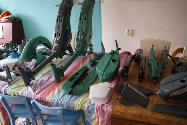

Goed..!
Alle delen van de twee Cee's zitten in de lak.
Eerst 3x grondprimer, daarna 3x Lak en daarna nog als finishing touch 2x blanke lak. Allen 2K, dus lekker mengen (en een bril + mondkapje op).
Ik heb erg tevreden met het eindresultaat van de lak op de frame(delen). Nu een paar daagjes laten uitharden en dan eens wat in elkaar gaan zetten.
Op de foto vinden jullie de delen in de lak.
De delen die liggen te drogen
