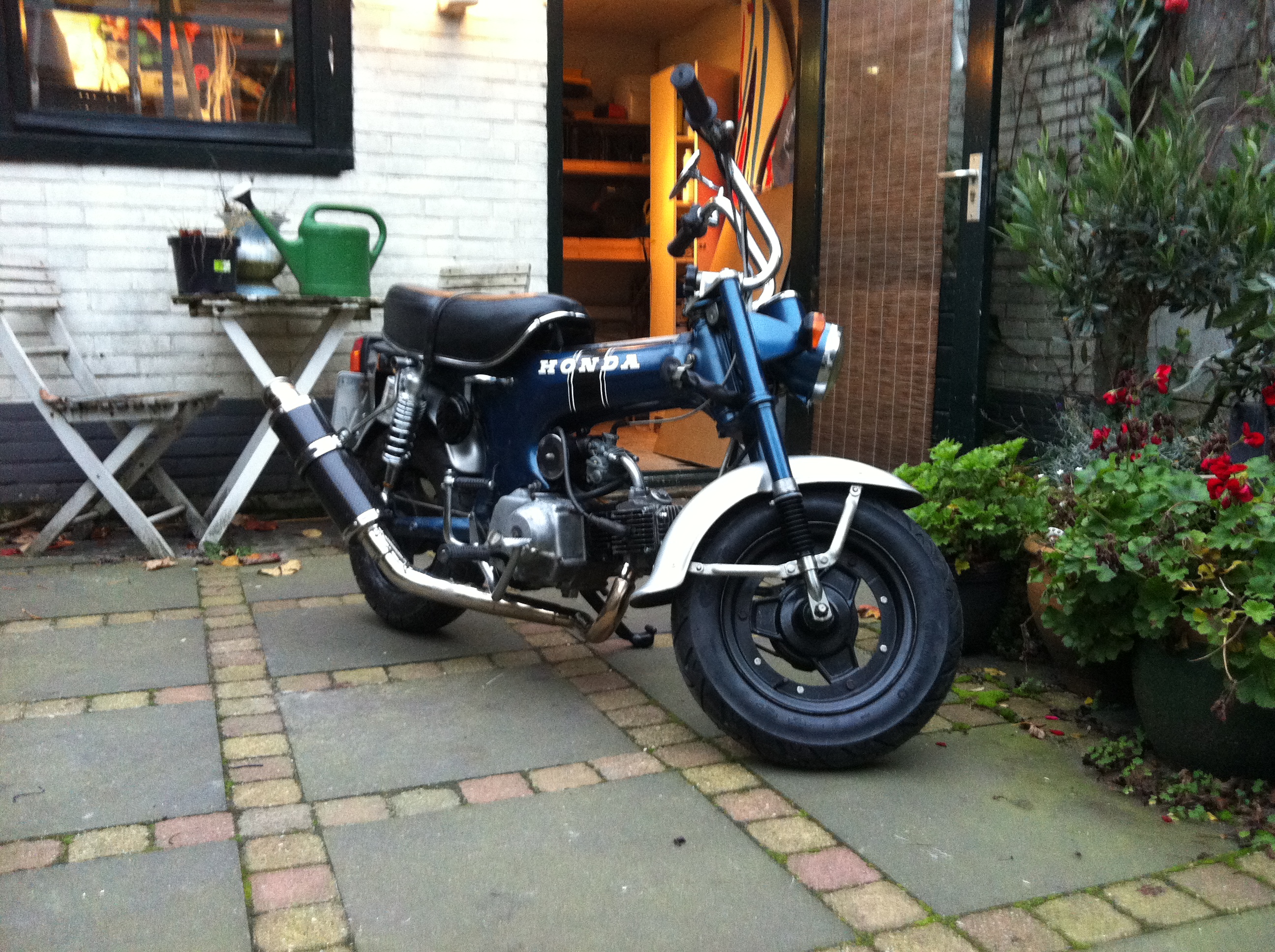

Re: Mijn 77ér ssje en 74ér Dax
Kijk er is! Wat voor uitlaat is dat als ik vragen mag? (Ik ben er niet zo in thuis en heb al helemaal geen zin het op te zoeken)
Ilja1974
- Berichten: 593
- Bezit: Honda Cd50 '72
- Locatie: Hoorn
Hoi
Het merk weet ik niet.
De naam was Single big Carbon en ik heb deze bij Motorkit besteld.
De uitlaat ziet er in zijn geheel solide en netjes uit en komt met een montage kitje.
Groetjes Ilja

Edo
- slagschroevendraaier elite
- Berichten: 2625
- Bezit: Honda Chaly, GB500
- Locatie: Alphen a/d Rijn
Big issie zeker! Best een cool pijpje. Ook mooi dat ie zo schuin staat, heeft wel wat!

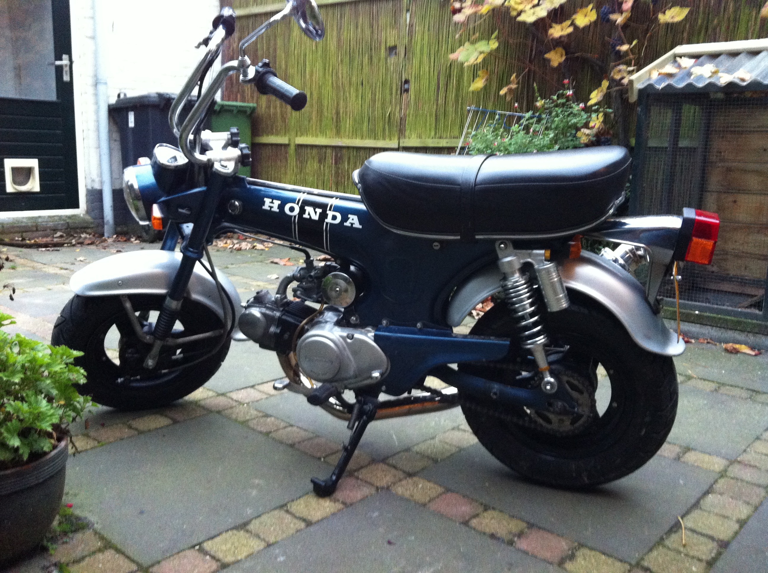

Daar zijn we weer.
Afgelopen week weer even bezig geweest.
Eerder deze week kwam mijn voorvork bestelling binnen met de Monkey veren.
Natuurlijk zijn die er meteen onder gegaan en het hele klusje viel in zijn geheel wel mee om te doen en de voorvork voelt ook een stuk beter aan nu.
Maar wel een smeerbende zeg!
Nadat ik alles weer in elkaar had zitten heb ik met een spanband de achterkant naar beneden getrokken om te zien wat voor achterveren ik moest hebben,en deze meteen besteld.
Deze kwamen vandaag binnen en zijn er meteen onder gegaan.
Het voordeel van deze veren,is dat ze in de lengte ook nog wat aanpasbaar zijn.
Ik had ook een nieuwe km teller kabel besteld maar deze was toch nog te lang en deze heb ik ook even ingekort.
Uiteindelijk heb ik nu nog maar 8cm bodemspeling tot de uitlaat..
Nu weer even wachten op de kortere standaard en losse reserve tank.
Dan wordt het sparen voor het blok en zo...
Het achterwiel gaat nog wat naar voren komen maar de ketting is op dit moment wat aan de lange kant.
De vorige eigenaar had er voor 17 tands opzitten maar dat was iets te veel van het goede.
Nu zit er 15 tanden op en dat is een stuk prettiger.
Maar zodra er een 150 blok onder zit kan ik weer naar 17 of misschien iets hoger.
En er is nog genoeg te wensen.
Voor de 3 spaaks velgen is helaas niet zo veel te krijgen...(bijna niets)
G craft heeft wel 10"alu velgen van 3,5" breed voor de drie spaaks velgen.
Of ik moet gaan overwegen om voor 12" te gaan maar dan moet ik voor ook meteen de boel ombouwen naar schijfrem.
Op zich leuk maar daar hangt ook weer een aardig prijskaartje aan maar 12" staat natuurlijk wel heel mooi in de spatbordjes.
wat dat betreft is dat weer het nadeel van internet en het aanbod,je wordt er alleen maar hebberiger van.
Groetjes Ilja

Edo
- Berichten: 2625
Gaaf apparaat wordt het alweer! Ik zou je velgen/banden lekker zo laten. Ziet er prima uit! Oh en die grondspeling is niet zo erg. Mijn uitlaat sleurt ook zowat over de grond, maar heb nog geen drempel geraakt en die pak ik toch wel vrij rap meestal
Alleen de drempel van de schuur moet ik hem even optillen, maar dat is dan weer geen drempel waar je overheen zou willen rijden (A)
Ilja1974
- Berichten: 593
- Locatie: Hoorn
Ha ha
Dat moet ik ook!
Heb de achterveren wel lekker stug gezet.
Als ik de velgen er zo onder houd,dan weet ik alleen nog niet wat ik met de kleur ga doen.
Of de randen zwart laten coaten en de sterren de zelfde kleur zilvermetallic als de spatborden.
Of de sterren zwart en de velg in de zelfde zilvermetallic.
Groetjes Ilja

Edo
- Berichten: 2625
Als je er ECHT iets aan wil doen, zou ik je ster een andere kleur geven en je velg zo laten. Ik vind donkere velgen altijd wel strak
Je kunt je naaf ook gewoon weer stralen.. Aluminiumkleur
nonkel_petrol
- Berichten: 54
- Lid geworden op: 15 jan 2012 11:59
- Bezit: Honda dax st50ge (I)
Honda dax st50b
g'craft honda dax (in progress) - Locatie: België, Lembeek (efkes onder brussel)
uitlaat en veren zijn echt fout.
nuja, smaken verschillen blijkbaar
Rene77
- Berichten: 464
- Lid geworden op: 31 aug 2011 23:38
- Bezit: SS50
CB500 '76
CB750 DOHC '82
SMC Super 50 - Locatie: Capelle aan den IJssel
Nee man ... Hij is stoer zo. Vooral die uitlaat doet het em voor mij, zal lekker blèren !!!
nou ik weet wel zeker dat smaken verschillen.....
ik vond die lange veren toffer
maar die uitlaat is wel een mooi kanon

Mr. Oizo
- Berichten: 106
- Lid geworden op: 18 mei 2010 11:47
- Locatie: Berkel en Rodenrijs
Hier ben ik het mee eens.KiP schreef:ik vond die lange veren toffermaar die uitlaat is wel een mooi kanon

Ilja1974
- Berichten: 593
- Locatie: Hoorn
Ha ha
Nou hij krijgt wel lichte sterretjes...
Binnen on afzienbare tijd gaan de spatborden er af en de wielen uitelkaar.
De spatborden en de sterren worden beide zilver metallic(helderdere kleur dan nu) met een iets groffere flake dan normaal,de velgranden wil ik zwart laten coaten.
De uitlaat maakt inderdaad een beste bak kabaal en die wil ik ietsjes temperen...
Omdat ik toch maar het blokje er voorlopig op laat zitten heb ik deze ook even wat aandacht gegeven.
Ik heb de buitenste carterhelften van de verf ontdaan en even een poetsbeurtje gegeven en daar knapten ze behoorlijk van op.
En heb ook meteen een 24 mm carbeurateur besteld en een iets grotere cilinder.
En ik vorige week nog tegen mijn vrouwtje zeggen dat ik de aankomende maand niks meer zou bestellen.
Deze hoop ik een dezer dagen binnen te krijgen.
Tja kwa veren smaken en dergelijke valt inderdaad over te twisten.
Ik heb deze juist gekozen omdat ik de fiets er goed mee kan verlagen en de lengte ook nog wat kon aanpassen(tussen28,5 en 30cm) en de kleur vij neutraal is.
Groetjes Ilja
