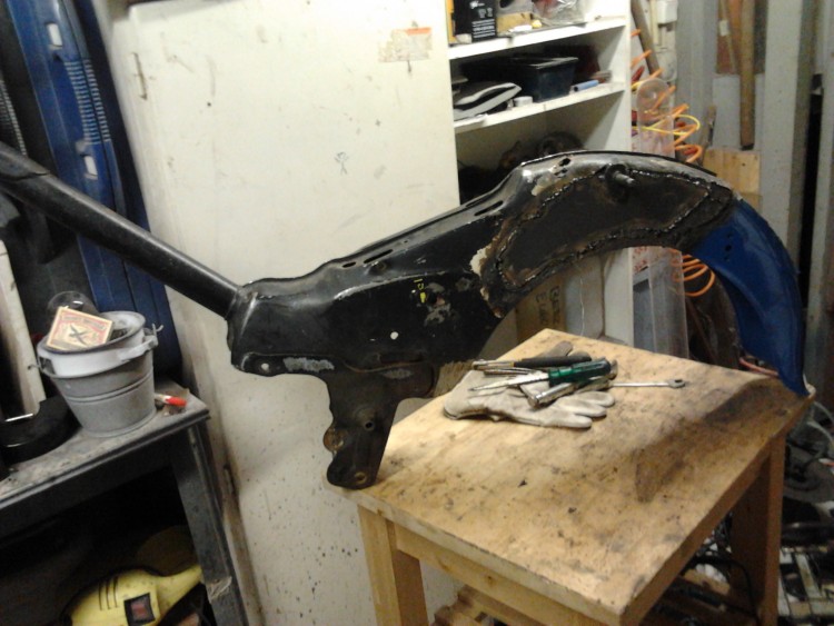

Edo schreef:Vergeet ook niet alle oude roest goed weg te slijpen. Ik snap dat je er spontaan van zou gaan huilen als je ziet dat een gat van 100x100mm ineens eentje wordt van 200x200mm, maar het is wel echt de enige goede manier.
Overigens moet je ook even goed opletten dat je de ophangpunten van de achterveren (de as) weer netjes met het plaatwerk verlast; anders zal je bij een goede drempel een totaalruptuurtje krijgen ben ik bang :D

Als het plaatwerk een beetje blauw kleurt rond je las van de hitte, dan weet je dat je goede ''penetratie'' hebt. dus gewoon even pielen met de power.
Of gewoon op een test stukje net zolang de power opvoeren totdat je een gat blaast. dan iets terug zetten dan zit je meestal goed.
Maar toch best netjes zo.

mck schreef:Als het plaatwerk een beetje blauw kleurt rond je las van de hitte, dan weet je dat je goede ''penetratie'' hebt. dus gewoon even pielen met de power.
Thanks!
Nog een stukje plaatwerk (2mm) aan de buitenkant van de linkerzijde en dan klaar met brommerframe 1.
Het achterkantje zit zo goed als recht en loopt (bijna) mooi door, dus ben tevreden.
Het is vooral nu afwerken (schuren en toch ook plamuren).
Alle "gevaarlijke" punten extra goed gelast. Dus @edo je zult geen totaalruptuurtje krijgen ;)
Foto volgt! staat hieronder ;) Het rupsentrekken gaat steeds iets beter!

Goed bezig! Even zorgen dat het helemaal dicht is, slijptol eroverheen, beetje primer en weer verkopen als nieuw!

@ Edo Natuurlijk! Laswerk is zo goed als klaar. Nu is het afwerken en mooi maken het doel. Zit meestal veeeeel meer tijd in dan lassen :(

Ziet er netjes uit! De ronding loopt mooi door, en dat is altijd lastig.
Nu nog even de slijptol er aan laten ruiken, tip: gebruik van die schuurpads voor op je slijptol, dat is een stuk minder grof dan een normale afbraamschijf.
Maar waarschijnlijk wist je dat al.

De echte braamen van het lassen, die slijp ik af met een slijpsteen. Het overige "nette" werk, en het afwerk werk doe ik idd met die schuurpapier-belegde-slijpsteen
En om het helemaal netjes te krijgen op sommige punten ook de dremel erbij (met een klein steentje erop)...
Die ronding was ook wel wat werk, maar aande andere kan moet hij iets bijgewerkt worden, maar dat lossen we wel mooi op!
