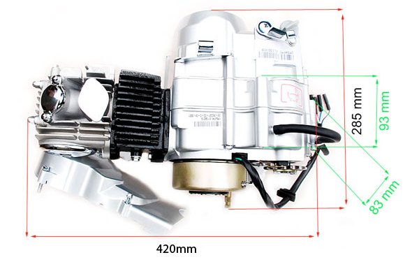

Met die hoge moeren is hij 10-15mm langer als een OT 50 blok.. Toevallig nog gemeten voor mijn Monkey. Zelfs op een Z50 levert het dus geen problemen op.
Re: Maten Lifan 150
toevallig van de week deze gevonden en opgeslagen.. misschien heb je hier wat aan
afmetingen lifan .jpg (39.35 KiB) 1652 keer bekeken

hoi, gemeten bij een Lifan 150........................X=32cm
