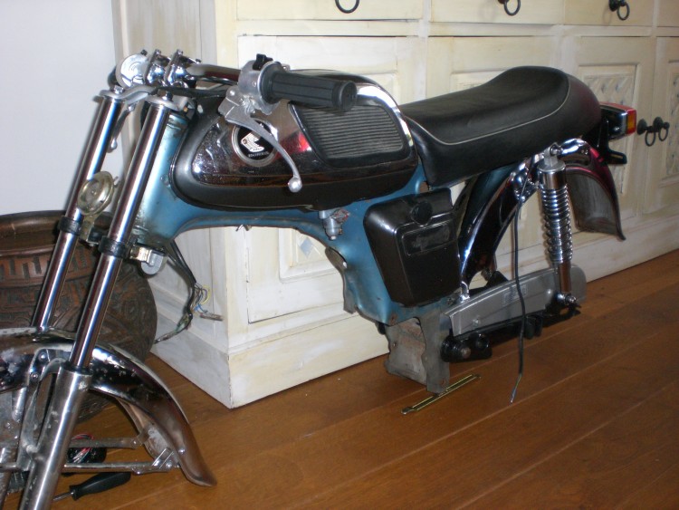

Hallo Honda liefhebbers,
Ik zal me even voorstellen , Ben Richard en al jaren gek op Honda Bromfietsen, Ben nou bezig met een Mooi project die ik wel met jullie samen wil delen
Namelijk de mooiste Honda bromfiets ooit gemaakt de Honda CD50, Moet nog even uitvogelen hoe ik Foto's moet plaatsen. ?
Het word kwa uitelijk een Standaard CD50 maar het blokje wordt iets speciaals, Een Honda Wave / Innova NIce combi , Dus het onderblok
Van Honda Nice en Het Topend van Wave Innova, grotere kleppen, and big bore kit, 62mm en een krukje met een slag van 63,5mm
foto's en het vervolg komt later!

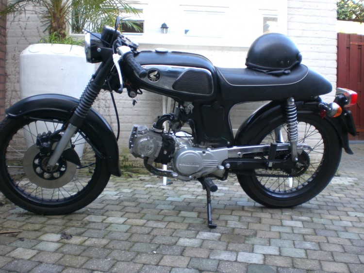

Deze ss50 Rij ik nu op

lijkt zo op de foto's op een c320 impv een cd50 frame.
en ben jij toevallig die richard die op marktplaats veel spul aanbood/ en opkocht jaren terug.

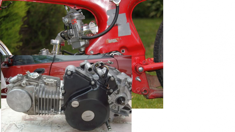

Hier een foto wat het ongeveer moet gaan worden kwa uitelijk. Foto van de onderdelen van het super snelle motorblokje volgen nog,
foto camera moet even opladen!

Holy shit. Dat pompt echt 200cc ofzoiets? Ben benieuwd!

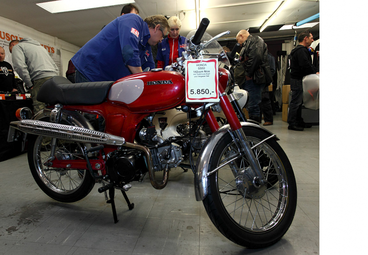

Dacht meer aan om Deze Honda SS50m na te bouwen met z'n super Yusimura blokje, maar dat is het toch niet geworden,Edo schreef:Holy shit. Dat pompt echt 200cc ofzoiets? Ben benieuwd!
- Berichten: 16944
Re: Mijn Honda Cd50
Aha, de monkey garage te Duisburg. Leuk spul.

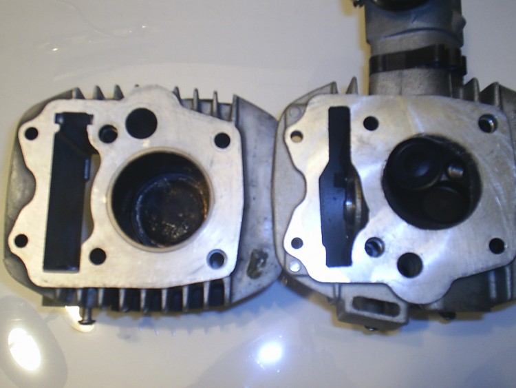

hier een foto van de Kop en de Cilinder voor de tuning naar grotere kleppen en boring ,

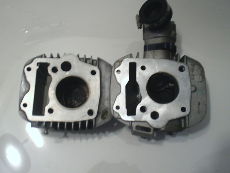

hier nog een foto van het setje wat aangepast gaat worden voor een 190cc [img][img][img][/img][/img][/img]

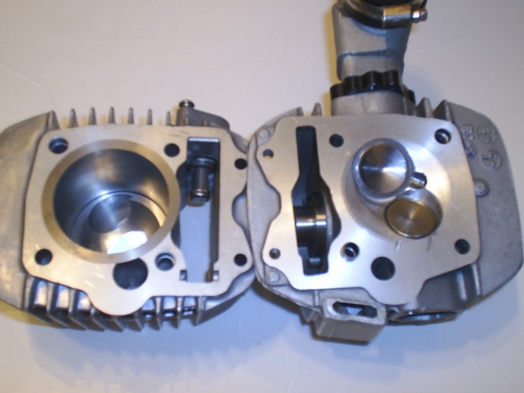

Moet nog even alllemaal uitzoeken hoe het allemaal werk maar ik heb reeds het bewerkte setje binnen, dus de cilinder met een boring van 62mm
en de Kop is ook bewerkt, in en uitlaat kanalen zijn gefowed naar +29mm en grotere kleppen van titanium , inlaat klep 31,5 mm en de uitlaat 26mm , super blij mee

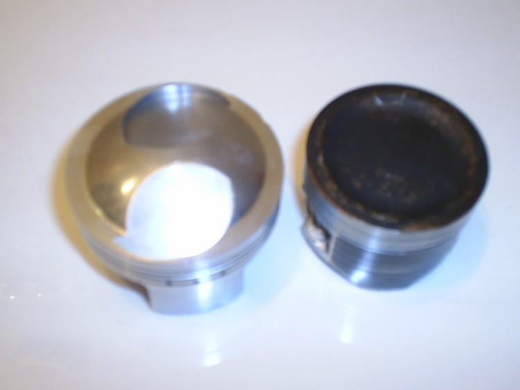

hier een foto van de Nieuw en de Oude zuiger , de 125 cc zuigertje en de 190cc zuigertje

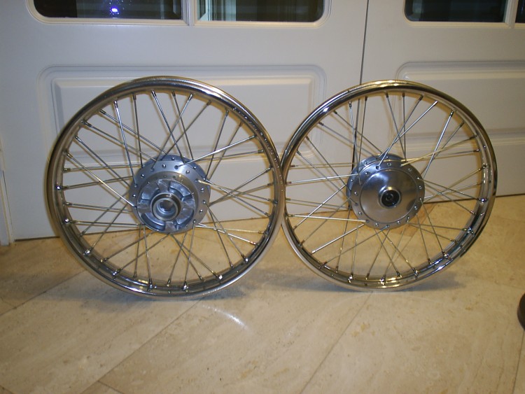

Hier nog even een foto van de Nieuwe wielen die in mijn getuned CD-je komen, helemaal nieuw ook de naven zijn nieuw!
Ben eigenlijk nog op zoek naar een grote naaf, 18cm inplaats van 12cm zal een betere rem opervlakte hebben en misschien
toch wel veilig straks met die vele PK's

Wie is er met de slijptol uitgeschoten bij de uitlaatklep. De kop lijkt mij daar niet helemaal vlak.

nielspbr schreef:Wie is er met de slijptol uitgeschoten bij de uitlaatklep. De kop lijkt mij daar niet helemaal vlak.
hallo, wie is u . ik heb namelijk vroeger op de dreef gewoont , en wel dreef 5, aanstaande vrijdag kom ik naar Kockengen!
en dat krasje zal niet echt uitmaken want tussen de kop en cilinder komt een kopere koppakking , het lijkt erger op de foto dan het is !
