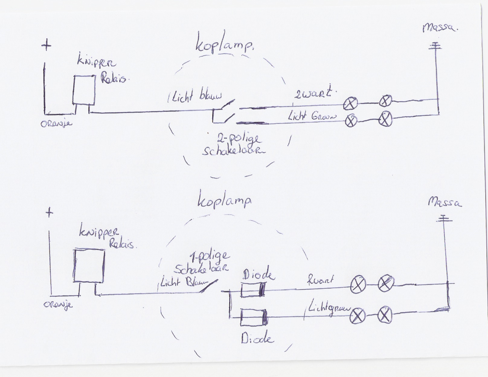

Gisteren dacht ik ineens,zal ik eens gevarenlicht gaan maken op mijn imi-daxje.
Op het internet heb je safty-lights en andere dure oplossingen.
Zelf heb ik eens gekeken naar de bedrading van mijn skyteam dax en kwam met de volgende oplossing.
Dit is getest en werkt en kost slechts 5 euro :D
Het concept is simpel.
Het relais zit in serie met de lampen en word geschakeld met de knop aan je stuur.
Ik heb een 2 polige drukschakelaar geplaatst in de koplamp(http://www1.conrad.nl/scripts/wgate/zco ... width=1024)
Een 1-polige is ook mogelijk maar dan moet je wel 2 diodes plaatsen.
1 Draad van het relais zet je dubbel op de 2 polige schakelaar en de 2 draadjes van de knipperlichten op de andere polen van de schakelaar.Testen en klaar is kees.
Tip
Bij de halfords kun je speciale knijpverbinders kopen hierdoor hoef niet te solderen.
Zelf heb ik alles gesoldeerd dit zorgt voor een beter verbinding.
als er vragen zijn hoor ik het wel.
Succes
hierbij het schema van de aanpassing.LET OP ik heb de knipperlichten door de haast in serie getekend maar moet dus parallel zijn.

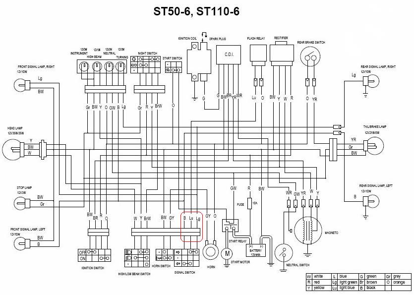

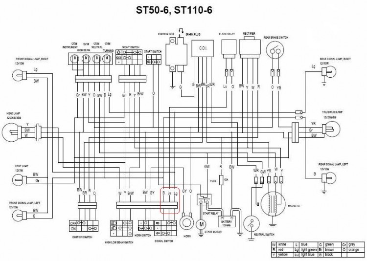

Hierbij nog een schema van een dax met de omcirkelde schakeling en kleuren draad.

Vind het wel een leuk idee.
Maak er een leuk schema van. en voeg het toe.

schema update

[miereneukmode]
Alleen even die lampjes in de zwarte en de lichtgroene draad parallel tekenen in plaats van in serie.
[/miereneukmode]
Tap je lichtblauw nu af voor de raw schakelaar?
Doet de raw schakelaar nog wat die behoort te doen?

Ja inderdaad,ik heb de knipperlichten door de haast in serie getekend maar moet dus parallel zijn.
Ik heb de extra schakelaar bij de stekker van de raw-schakelaar in de koplamp er op gesoldeerd.
Het maakt niet uit waar je de licht-blauw aftapt.
Je zou ook een schakelaar bij je buddy kunnen maken.
De originele schakelaar t.b.v. van de knipperlichten werkt nog zoals het hoort.
Dan moet natuurlijk het gevaren licht knopje uit zijn.
Als je een imi-monkey hebt met een rood knopje(kill-switch) rechts op je stuur zou je die ook kunnen gebruiken.

Het kan nog simpeler: een schakelaar tussen beide knipperdraden zwart en lichtgroen. Als je dan links of rechts knippert doen ze dat aan beide kanten tegelijk.
inbreedV2
Berichten: 8
Lid geworden op: 26 apr 2011 07:47
Locatie: appeldorp
Re: Gevarenlicht op je dax
Bericht door inbreedV2 »
is wel simpeler maar zorgt wel voor een dubbele handeling
en je moet niet het schakelaartje vergeten als je gewoon de richtingaanwijzers wil gebruiken.
maar het werkt wel.
