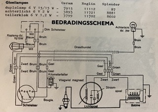

Hoi,
Wellicht een suffe vraag over elektriek:
oude Hondas (zoals mijn C320S) zijn allemaal GELIJKstroom toch? Dit n.a.v. een ander onderwerp over LED achterlichten en wisselstroom problematiek....

Net zoals op 12V monkey's of Daxen zijn de lichten op AC. Batterij bij zowel ot dax/monkey of nt types is enkel voor remlicht/pinkers/claxon. Gelijkrichter is een bruggelijkrichter, wissel van laadspoel en lichtspoel worden gelijkgericht naar batterij zijde.

MrSinga schreef: ↑03 okt 2024 15:35 Net zoals op 12V monkey's of Daxen zijn de lichten op AC. Batterij bij zowel ot dax/monkey of nt types is enkel voor remlicht/pinkers/claxon. Gelijkrichter is een bruggelijkrichter, wissel van laadspoel en lichtspoel worden gelijkgericht naar batterij zijde.
Okee, dus lampjes moeten op zo'n oud beestje wisselstroom bestendig zijn? Tjeemig, nooit gedacht. :oops:

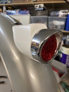

Gek dat mijn imi-achterlichtje met een LEDje is uitgerust....zal vast wel een gloeilampje inpassen, neem ik aan.

er bestaan achterlichtjes met een ingewerkte gelijkrichter hoor. Ik rij al zeker 13j rond met een ledlampje achteraan :) haal je zo'n lampje uiteen zit er daar een mini printje in met deel diodes (ja, kheb dat zitten uitmeten)
voorlichten bestaan ook maar die leven blijkbaar minder lang. Led heeft namelijk ook niet zo graag trillingen, vandaar dus dat ik zo'n lampje achter uiteen had :D

Ik heb d’r maar n ordinair gloeilampje ingezet.
