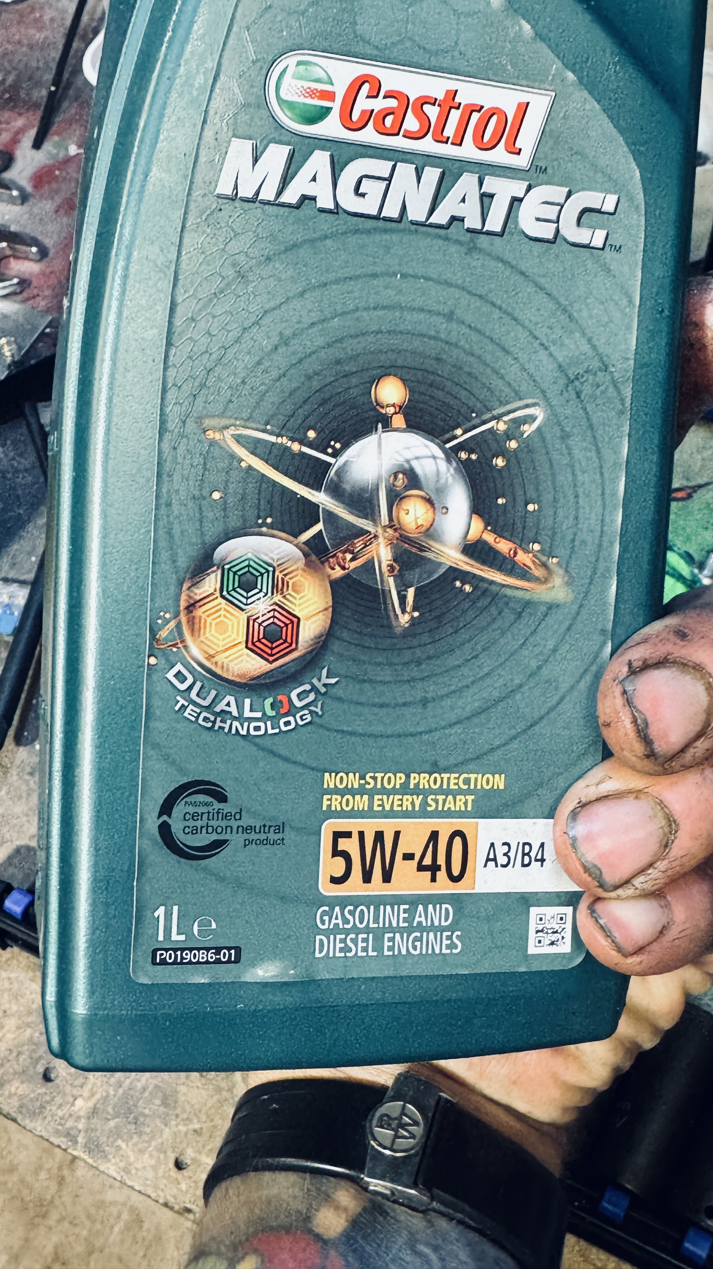

Da durf ik niet te zeggen. Ik heb 4 takt gevraagd dat wel. Maar ik zal is ff gaan kijken

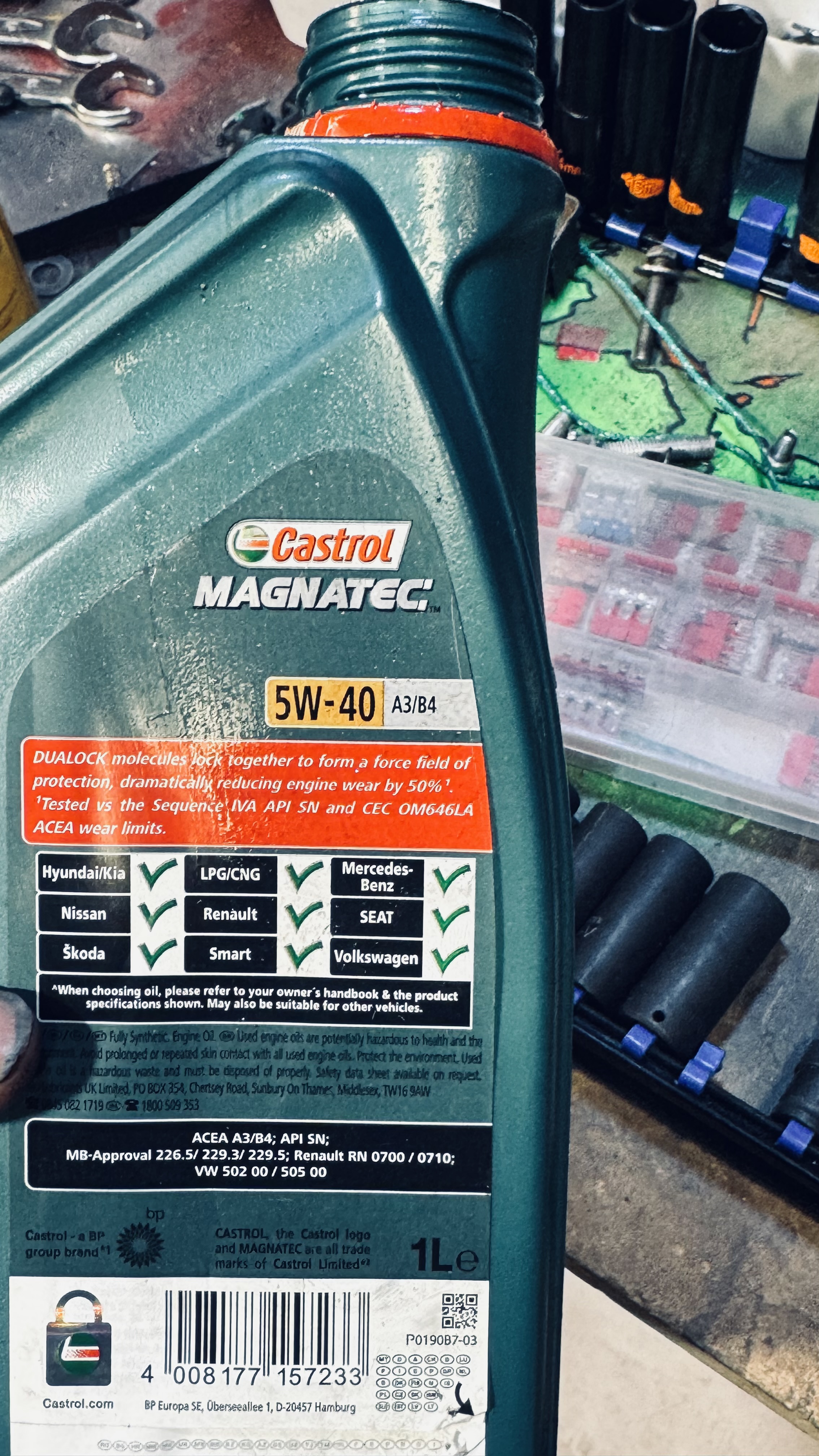

Hmmm ja denk het wel deze is 5w40 ipv 10w40 van castrol. Gaat dat de reden zijn?

Maar die draaide proper stationair. En zelf in versnelling hoorde ik niets abnormaal.
Die gaat er nog wel iet van horen die verkoper. Ma ja natuurlijk had ik zelf ook wat beter kunnen uitkijken.
Hoe los ik dat op?

Oké ja da gaan we dan nie meer doen. Olie af laten en wisselen of moet ik verdere stappen ondernemen. Alvast bedankt voor de reactie
Berichten: 16950
Re: Yx 140 gaat niet vooruit maar start wel.
Mr_Dax schreef: ↑01 jul 2024 19:17 Hmmm ja denk het wel deze is 5w40 ipv 10w40 van castrol. Gaat dat de reden zijn?
Dat zegt nog steeds niets, staat er ergens een jaso specificatie op die fles en zo ja welke.

Dees heb ik er in gekapt.
Ja ik ga eerst ff die olie proberen daarna zal ik da klavertje is bekijken
Berichten: 16950
Je hebt een leuke olie voor moderne automotoren in je blok gegoten. Dat vinden je koppelingsplaten niet leuk
Je moet een motorfietsolie geschikt voor natte plaatkoppelingen hebben. Let op deze kenmerken, API SL en JASO MA / MA2
