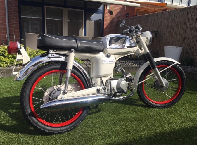

Ik ga er van uit dat het deze is?
honda cd50.jpg (124.43 KiB) 2413 keer bekeken
honda cd50 2.jpg (144.46 KiB) 2413 keer bekeken
Rdw keuring is niet heel streng als alles gewoon goed is, alles het doet, spiegels, knippers, remlicht hoeft geloof ik niet eens voor dit bouwjaar.
Goede bandjes en een bel.
Als hij nu 40-45 rijd lekker zo laten. Na de keuring kan je het verlatingssysteem(waardoor hij wordt begrenst)laten vastzetten dan zou hij richting de 60 kunnen gaan ja.
RDW keuring kost 165,- ongeveer.
